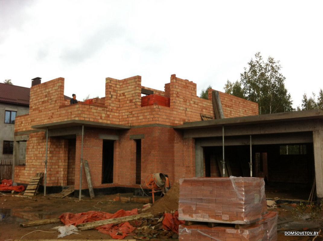

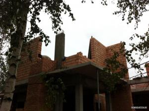

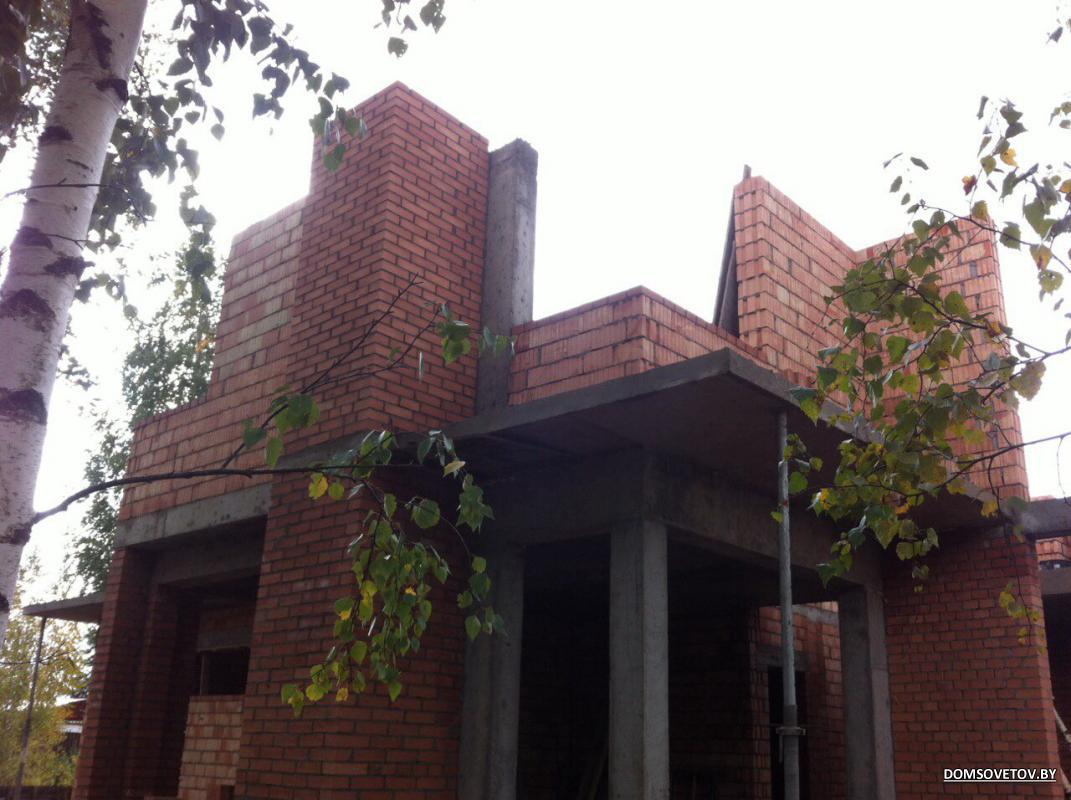

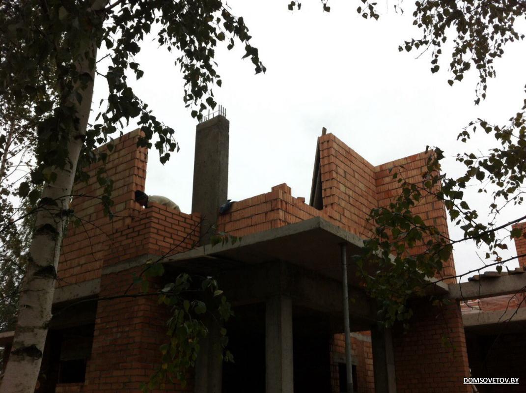

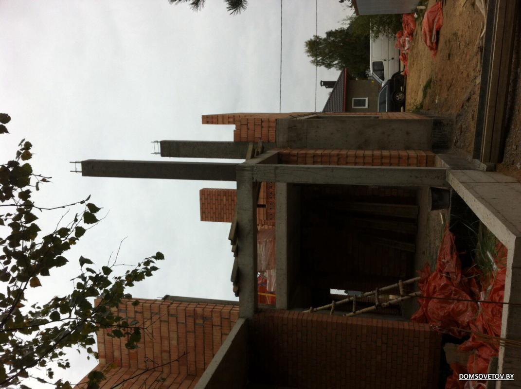

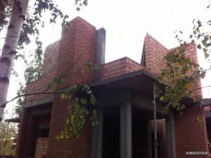

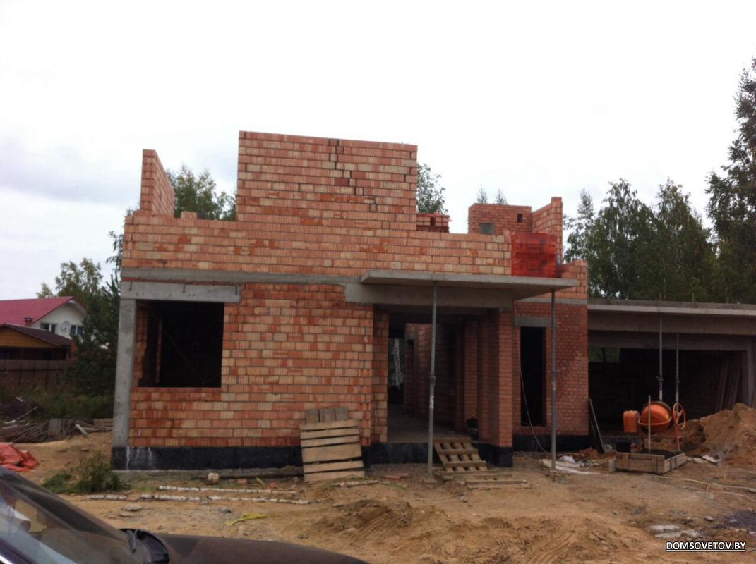

Второй этаж
А у нас закончили кладку второго этажа, а монолитчики по своей программе ( вяжут балки и армопояс и начинают собирать опалубку) .. и дождь обещают на всю неделю...
Подскажите, плиз, забор имеет смысл ставить в этом году? ( хотим крышу накрыть и окна хотелось бы тоже успеть поставить)

IvGrin 05.10.2017 10:15
Сообщение от Katerina1010 (Сообщение 297488)
ИМХО, если поставите сразу забор то потом будет сложнее вести благоустройство участка. Например, если вы планируете подсыпать грунт (в т.ч. плодородку), грузовикам будет сложнее заехать к вам на территорию. Если, забор будет из металлопрофиля он сильно загрязнится. Впрочем, как вариант, можете оградить участок с трех сторон.
настойчивый 05.10.2017 10:27
Если планируете ровнять, подсыпать участок, то практичнее будет делать ту же ленту под забор или ростверк потом по факту....ну а трубы закопять (если под столбы) можно и сейчас - дабы обозначить границы участка
Makapoh 05.10.2017 11:13
Имхо,
Первый момент - чистовая подсыпка и выравнивание участка происходит не 25тонниками и ТОшками, а миниПогрузчиками, которые могут проехать по ленте-ростверку или через ворота. А земля лежит снаружи забора.
Второй момент - без "начального и конечного уровня" коим является фундамент забора, нереально(я действительно пробовал, смену погрузчика только зря оплатил) почистовому выровнять участок(если какая-то одна плоскость планируется, плавная).
Поэтому рекомендую сразу черновая подсыпка, потом определится с уровнем фундамента для забора, сделать его, а потом внутри уже наводить красоту.
