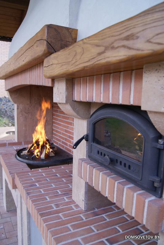

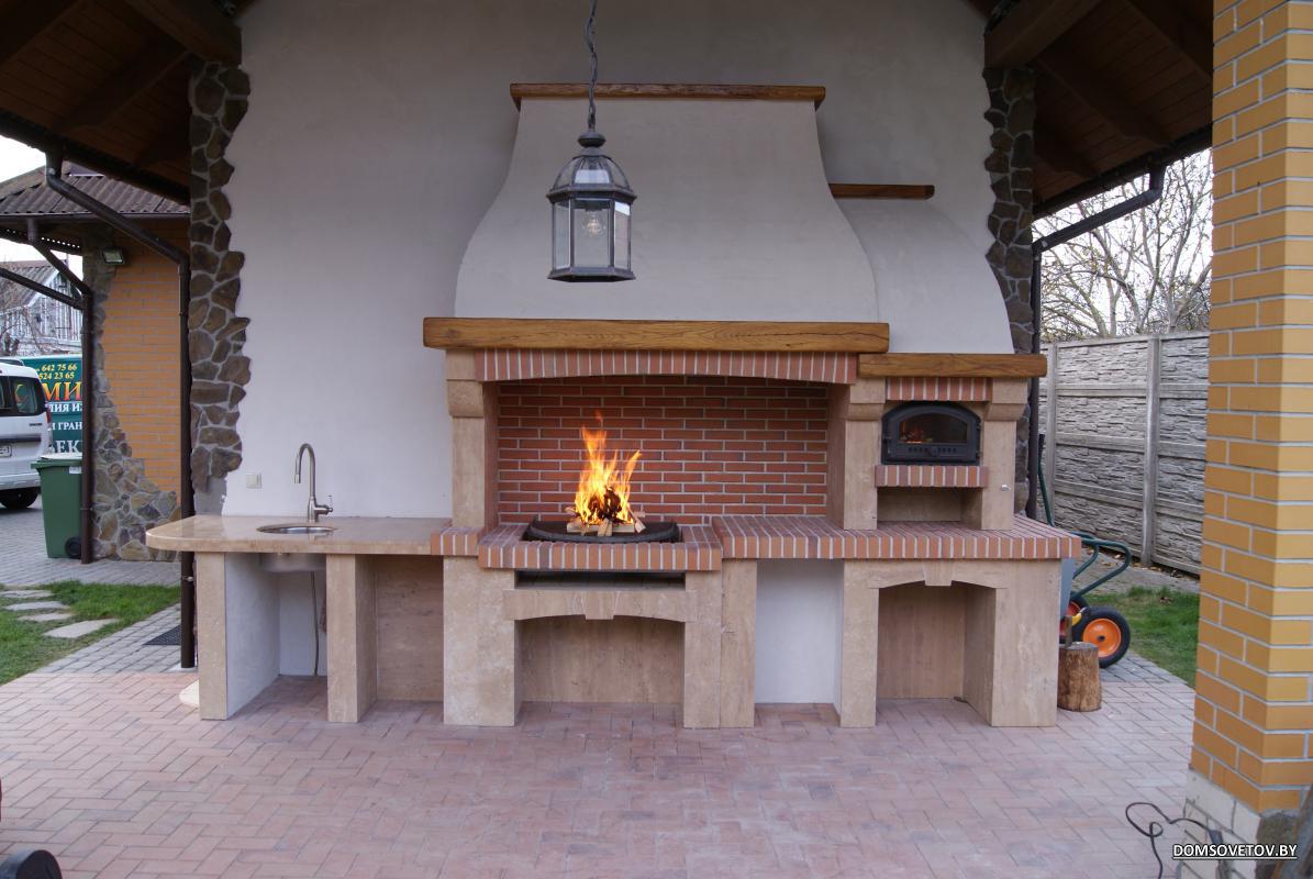

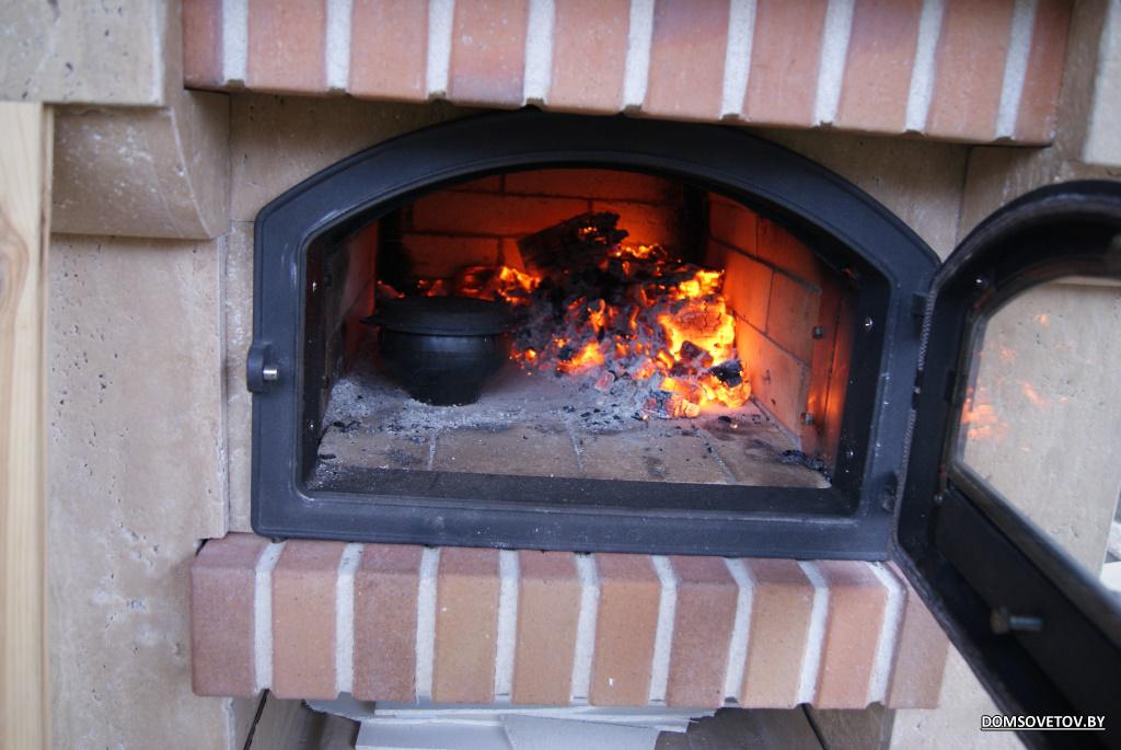

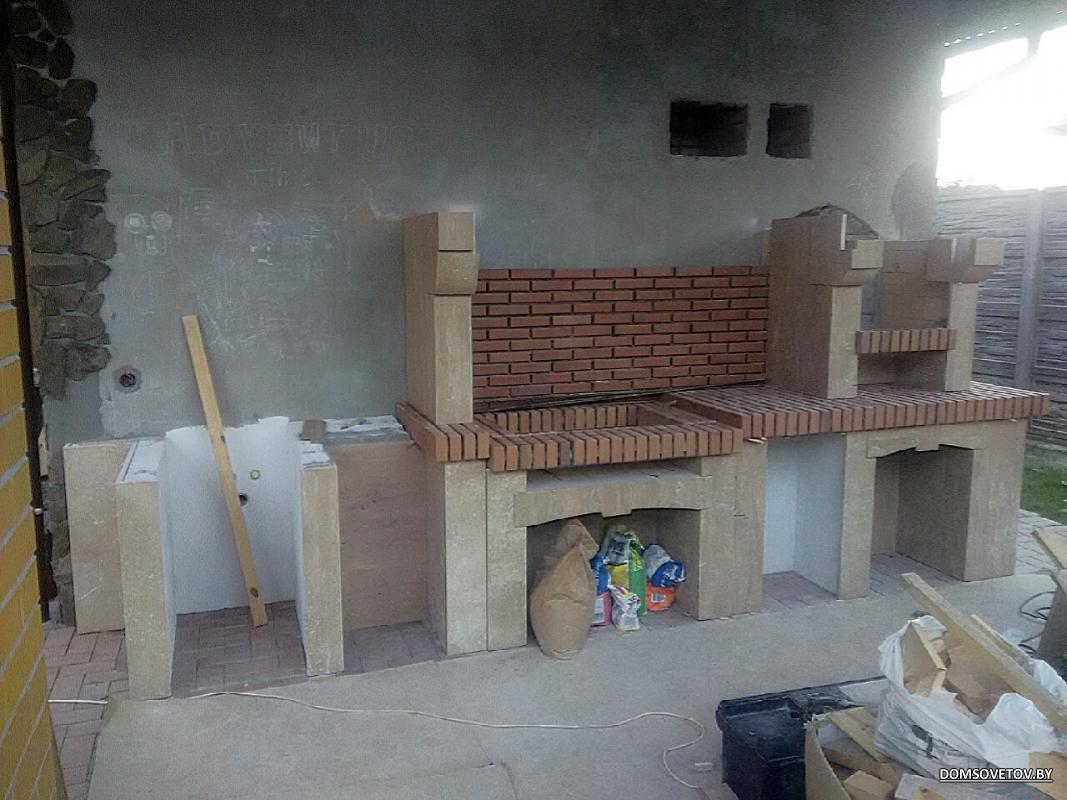

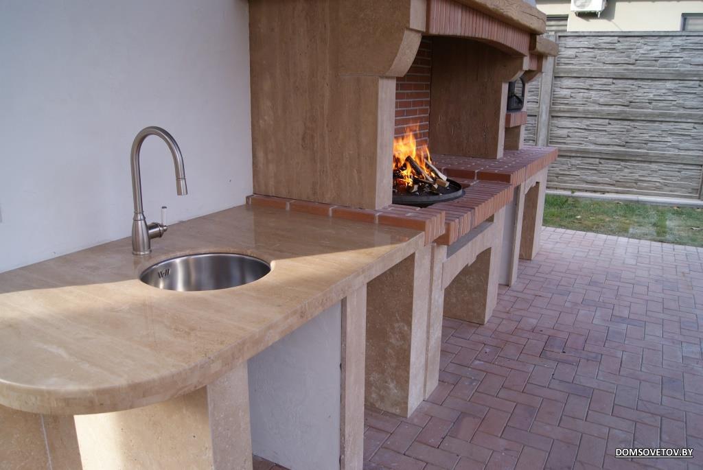

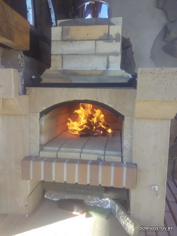

Уличный комплекс
http://www.domsovetov.by/imagehostin...cb4eea8450.jpghttp://www.domsovetov.by/imagehostin...cb552c2926.jpghttp://www.domsovetov.by/imagehostin...cb56387260.jpghttp://www.domsovetov.by/imagehostin...cb57d43b9b.jpghttp://www.domsovetov.by/imagehostin...cb58c7f58d.jpghttp://www.domsovetov.by/imagehostin...cb59dd7977.jpg
sergN 04.11.2016 19:50
а горшочек тренировочный?(типа раньше жульены в таких подавали в ресторанах.)
чистенько и сбалансированно.
..что за камень отделочный?
пицца тоже влезет. а если вставлять плиту (как в духовке второй уровень после протопки) тогда и 2 пиццы. верно?
GIM 04.11.2016 20:04
Горшок порционный , наследие СССР.
Отделка -травертин антик.Мини русская с прогревом свода и с подачей воздуха через герметичную заслонку на обдув стекла.
ister 04.11.2016 20:29
умилила отделка травертином возле дверцы духовки...
мы тут по просьбе компании Гливи проводим эксперименты с нагревом травертина до определённых температур... в труху рассыпается...

GIM 05.11.2016 12:20
@ОИК-4, типа да
@sergN, стенки все разные по толщине от 6.5 до 12 см. Это все связано было с особенностями конструкции комплекса.
http://www.domsovetov.by/imagehostin...da2b232c20.jpghttp://www.domsovetov.by/imagehostin...da2de1094a.jpg
При уличной температуре в 4 гр и после протопки через 5 часов в топке было 100 гр. Как бы задача не стояла в огромной теплоемкости, больше опасения были в перегреве дымохода.

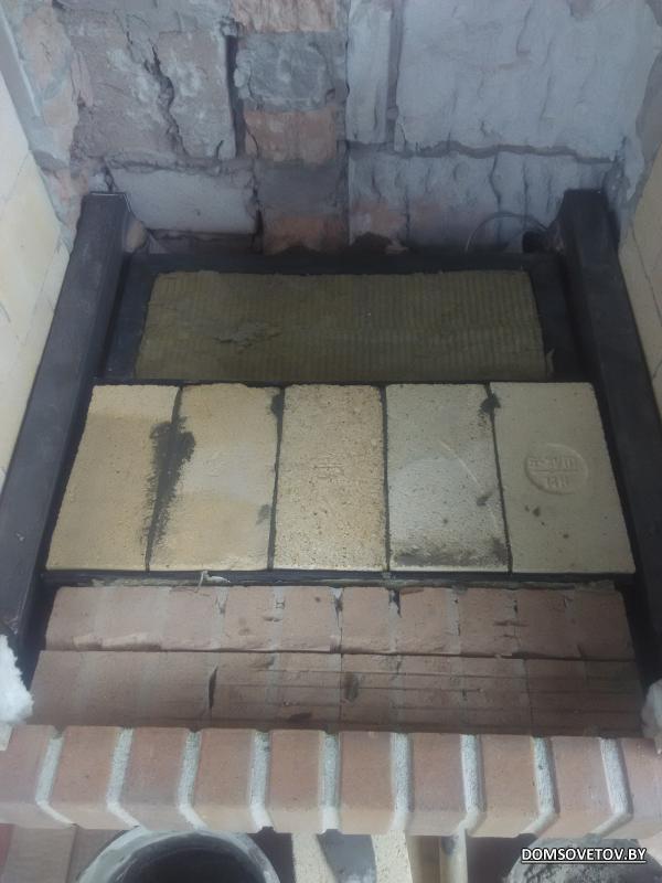

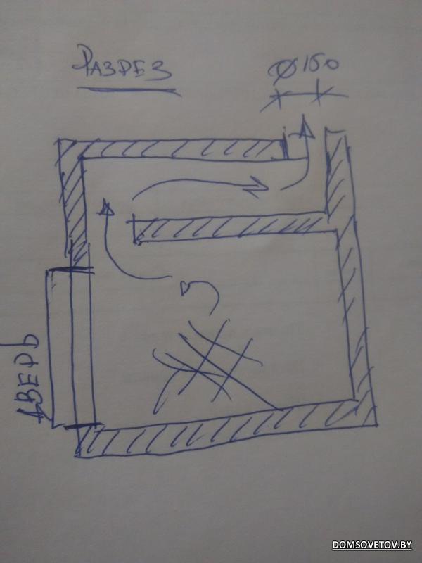

Задача стояла всунуть печь для готовки в существующие габариты облицовки.Вот нашёл рабочий чертёж. Ядро должно стоять с зазором на утепление от шамота который в свою очередь наклеен на облицовку из травертина
http://www.domsovetov.by/imagehostin...bff9ba50ce.jpg
И этот зазор должен был составить в 50 мм.
Предварительно была склеена топка в мастерской
http://www.domsovetov.by/imagehostin...c008fd226f.jpg
Особенность конструкции топки была такова что у самой топки не было передней стенки. Топочная дверка вставлялась и навешивалась прямо к боковым стенкам топки.Для этого к дверке был сделан удлинитель из нержавейки. Конструкция этого удлинителя немного необычна так как через него должен был проходить воздуховод для обдува стекла. Обдув сделан так что бы стекло на двери не коптилось.
http://www.domsovetov.by/imagehostin...c0204af1fb.jpg
Если обратить внимание то даже на этот удлинитель мне пришлось ещё наварить пластины так как они не доставали до кладки,для того что бы нормально зафиксировать дверь.Теперь сам обдув стекла
http://www.domsovetov.by/imagehostin...c02da3e319.jpg
Он выходит с тыльной части и разделяясь на два потока проходит к облицовке (чёрные короба 50х40)
http://www.domsovetov.by/imagehostin...c034ba80ff.jpg
затем они поднимаются за лицевой облицовкой и выходят на стекло по верхней части дверки ( на удлинители двери для этого короба есть щель)
Вот так это выглядело без установленной двери
http://www.domsovetov.by/imagehostin...c048f8be5f.jpg
Как видим, между облицовкой и шамотным ядром , по печным меркам ,бездна. Затем эти все зазоры были заполнены утеплителем.
