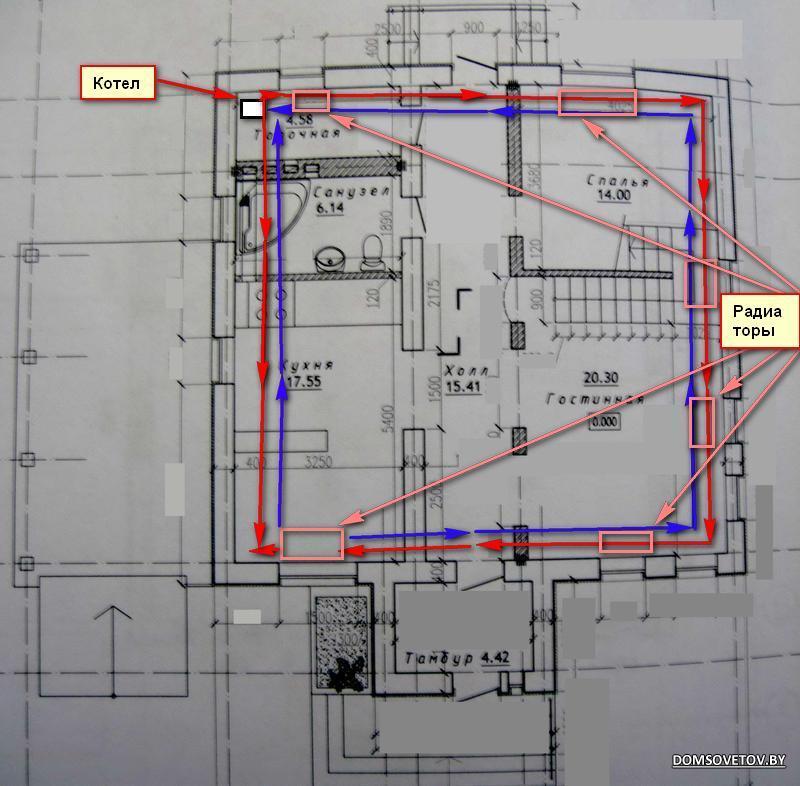

Подскажите как более правильно сделать 2х трубную разводку:
Вариант 1:
Вариант 2:
http://www.domsovetov.by/imagehostin...86728e2237.jpg
Труба 25мм РР с отводами на радиаторы 20мм.

freeze 30.09.2013 23:03
Сообщение от Сергей 31 (Сообщение 157857)
Оба варианта на систему отопления не похожи. Трудно что-то сказать не по схеме, а по рисунку от руки.
Нет никаких данных.
Да, вы правы, исправляюсь:
1й Вариант(только без термоголовок на радиаторах):
http://imageshack.us/a/img841/3434/8je3.jpg
2й Вариант
http://img843.imageshack.us/img843/4416/em84.jpg
Сергей 31 30.09.2013 23:11
Другое дело, мне все нравится.
Только один вопрос: тройник который разделяет два контура. Разверните его. Подача из котла прямо, а право. лево пшли ветки.
Pavel_GGS 30.09.2013 23:43
а случаем не забольшие диаметры труб к радиаторам?
Сергей 31 30.09.2013 23:45
Сообщение от Pavel_GGS (Сообщение 158002)
Не маленькие точно. Он же мощности радиаторов не указал.
