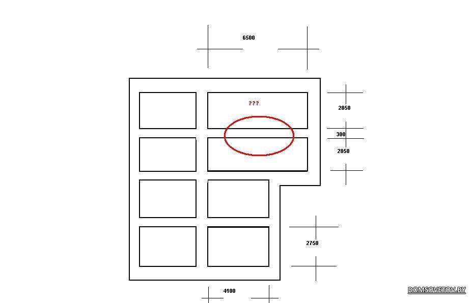

В устройстве полов по грунту с трубами ТП есть еще один скользкий момент, который упрямо замалчивают (или не заморачиваются).
Сие в ситуации, когда посреди к примеру дома (или большой комнаты) проходит ребро фундамента, а стены в этом месте нет.
Как в этом случае? Делить пол на 2 части? От стены до перемычки-перемычка-от перемычки до стены? Тогда получим хороший длинный кусок неутепленного бетона....плюс 2 длинных шва посреди помещения с непредсказуемой возможностью подвижек - положишь к примеру керамогранит в т.ч. и над швами пол-перегородка и на тебе, то перегородка фунда сядет, то пол подымится...
Вижу многие в этом месте пол не разрывают, а пускают его ПОВЕРХ перемычки фундамента...и если вдруг грунт под полом просядет, получаем большой кусок бетона с опорой только по центру, где ребро фундамента...однозначно треснет...
Вопросы-вопросы....
Для примера как у меня, как здесь пол делать
http://www.domsovetov.by/imagehostin...8883877414.jpg
---------- Сообщение добавлено в 14:21 ---------- Предыдущее было в 13:13 ----------
Применительно к верхнему посту...вот здесь к примеру товарищ при устройстве фунда во внутренней перемычке делал закладные из дерева, а потом из выбивал после заливки (для прохода труб ТП) http://www.forumhouse.ru/threads/75504/
evg 23.02.2013 14:51
А зачем внутри дома делать фундамент, если не предпологается на него ставить стену? Помоему так никто не делает. Неужели Вы внутри дома везде где не чертеже отмечено, залили несущий фундамент шириной 30см?
shek.d 25.02.2013 23:58

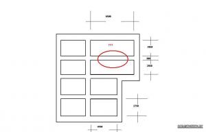

Вложений: 2
Сообщение от evg (Сообщение 128860)
Верно, стена не предполагается... НО на эти перемычки станут брусовые колоны...у меня каркасный дом - пространственная решетка, несущая всю нагрузку от крыши и перекрытий, т.е. без несущих стен в традиционном понимании
Вложение 32024
Вложение 32025
Ну да разговор не о том, зачем мне внутренние перемычки фунда, а о том как их наличие совместить с полом по грунту?
