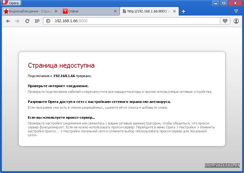

Решил настроить доступ к камере через интернет. Для этого поменял порт по умолчанию 80й на другой. Всё ок - захожу на камеру удалённо. Но теперь не могу попасть в настройки камеры через web интерфейс.
Как зайти через web если порт камеры заменён со стандартного на другой?
Sir Alex 16.04.2015 14:02
Сообщение от evg (Сообщение 223071)
В браузере набрать адрес вида: 192.168.1.10:888
где 888 - ваш новый порт.
evg 16.04.2015 15:28
Первое что сделал ), но не проходит почемуто

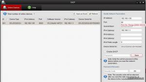

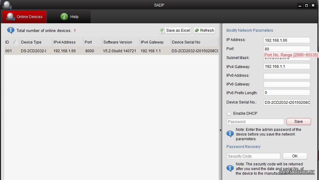

Через SADP кстати видится камера. И видит новый установленный порт. Но при попытке замены на порт 80, пишет, что порт не может быть меньше чем 2000http://www.domsovetov.by/imagehostin...fb059c0dad.jpg
http://www.domsovetov.by/imagehostin...fb0694e231.jpg
mutny 16.04.2015 23:05
попробуйте выставить порт 8080. это альтернативный порт 80
