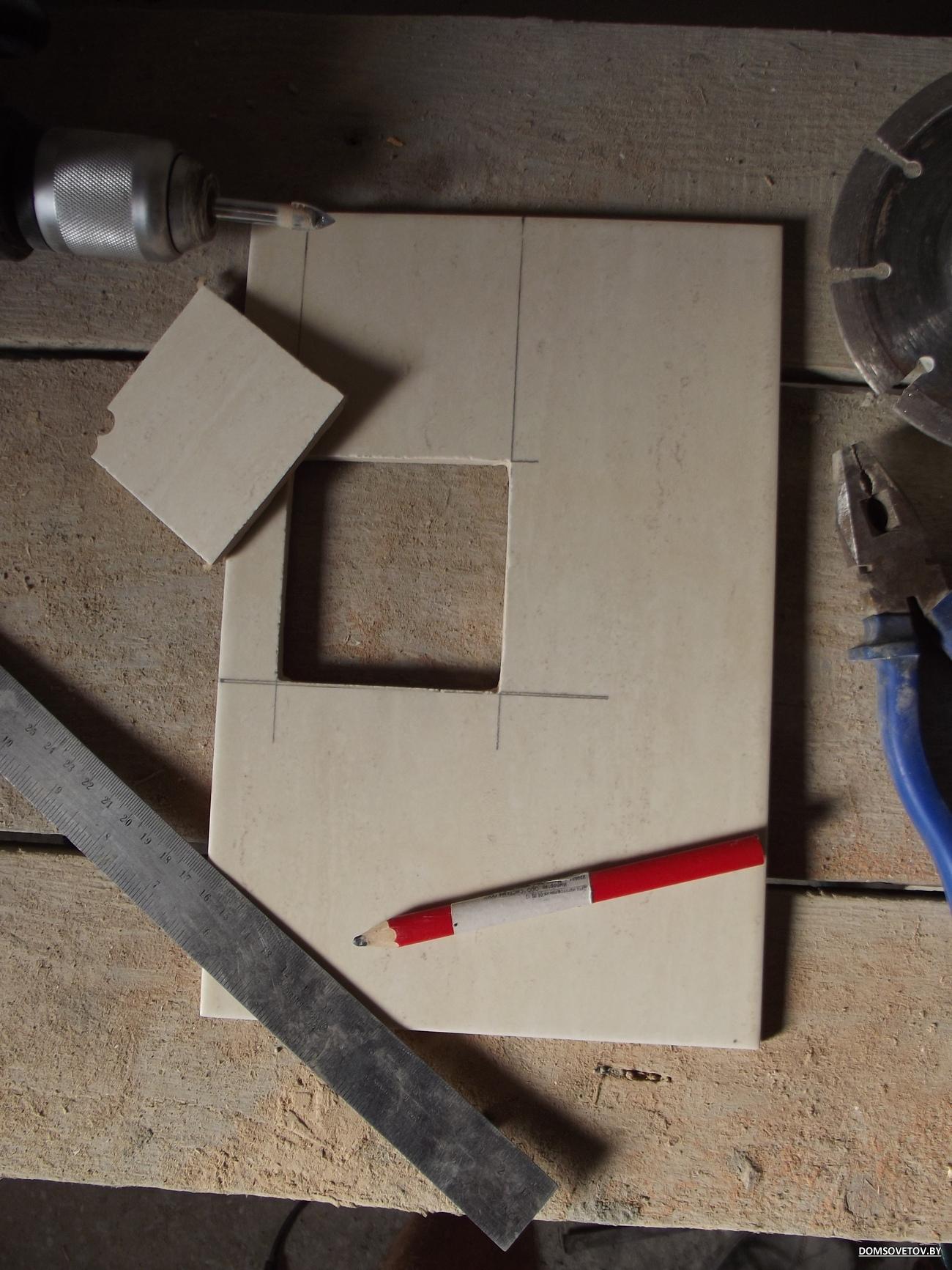

Сообщение от Zmeevik (Сообщение 155060)
я думаю что в качестве эксперимента были опробованы 3 варианта обработки. результат выше.
конечно, так и есть! топочная для меня это учебный клас да и надо сделать по быстрому топочную так как работают сантехники...
---------- Сообщение добавлено в 22:02 ---------- Предыдущее было в 22:00 ----------
Сообщение от sitivis (Сообщение 155061)
Я коронками резал без проблем и все идеально ровно
конечно, коронками самая красота... но попробовать надо было все...
http://www.domsovetov.by/imagehostin...782c18c732.jpghttp://www.domsovetov.by/imagehostin...782cc1fc98.jpg

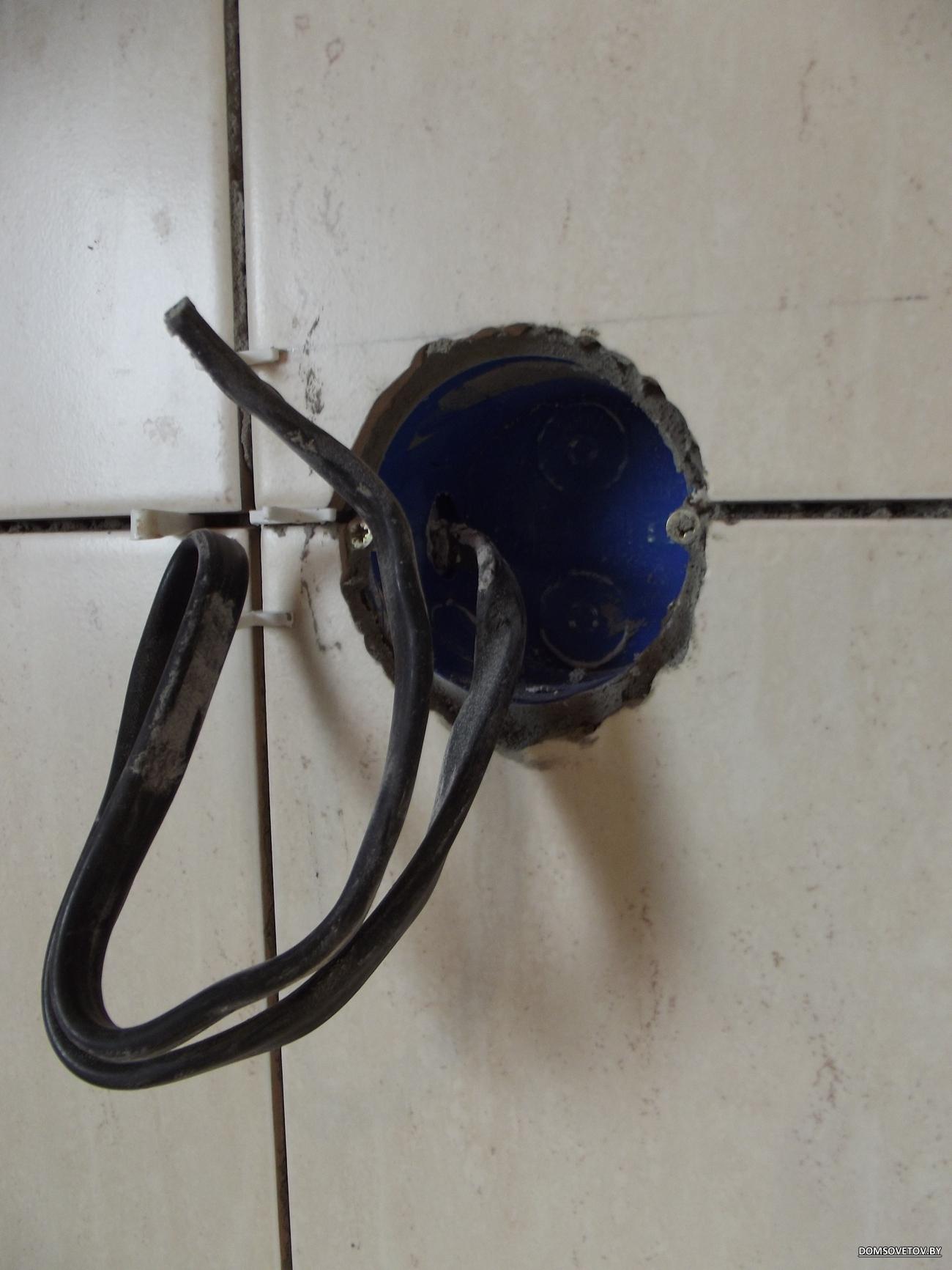

sansan 05.09.2013 11:35
вот подрезал вольфрамовой нитью и болгаркой соответственно.
http://www.domsovetov.by/imagehostin...834189c698.jpghttp://www.domsovetov.by/imagehostin...83428e0bfd.jpg
