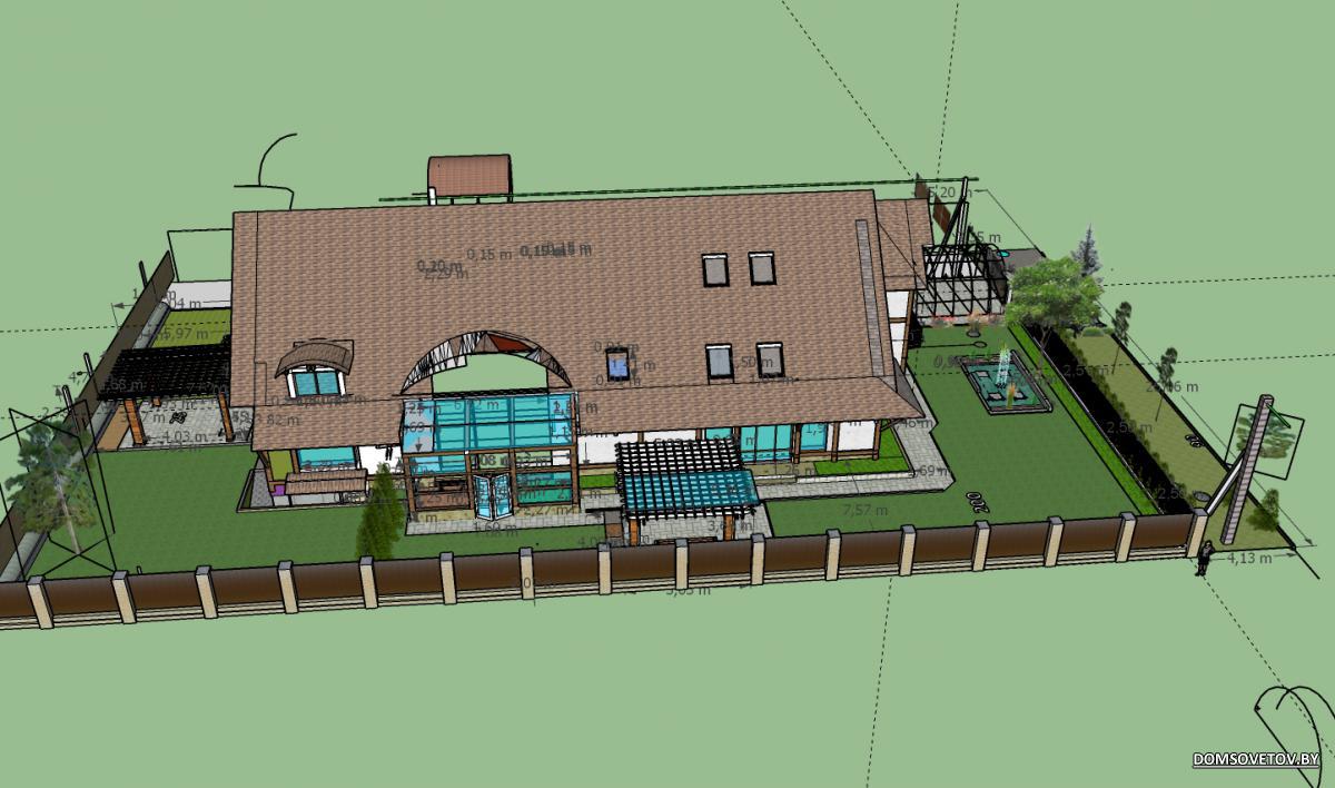

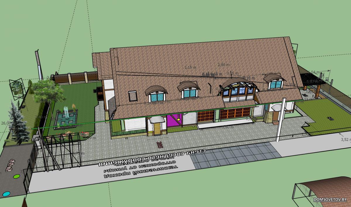

medwedica 04.10.2020 09:59
@sergN, крыша не рухнет, если достраивать стену со стороны крыльца для расширения прихожей?
Плита остров это исходный вариант проекта, я думаю поменять местами гостиную и кухню, сделав кухню П образно.
sergN 04.10.2020 11:28
Сообщение от medwedica (Сообщение 326593)
так.
во первых -это фундамент. под расширение
если он никакой-то его надо укрепить-это несложно. надо выкопать на метра 2 шурфы(сверлят буром ) штуки 4. и соединить лентой бетонной.
чтобы кровля не шевелилать(а это важно)
то делают стык нахлестом , чтобы шевелилась без последствий.
большой тамбур-это пипец как хорошо. его просто стеклят в рамах. и завести туда ТП обязательно. все тряпки -"польты" и валенки будут сухие и нне будут в хату тащиться.
(продолжайте активно спрашивать-потом будет позняк метаться) выкладывайте фотки того что есть.
сразу отравняйте спланируйте участок и завезите в угол (по углам)земли плодородки
продумайте где ворота и закопайте туда тех трубу Д32 из дома
в трубе 3 провода сразу- 2*1,5 + 2*1,5 + UTP витая пара.
конец трубы выпустить с проводами у забора/ворот и метра 2 хвосты. завернуть в целлофан надеть ведро. второй конец пробить в дом/тамбур-там будет малый щиток для улицы.
это питание домофона/калитки и ворот.+ розетка на всякий случай.
вы должны иметь проводить все работы поэтапно последовательно.
инженерия на участке позволяет не перекапывать его по 3 раза
после того как уже всё сделано. это важно в целях экономии денег и нервов.
делайте план схемы. не ленитесь.http://www.domsovetov.by/imagehostin...9879a42a20.jpghttp://www.domsovetov.by/imagehostin...987ae855d2.jpg
лучше 7 раз не сделать , чем потом переделывать.

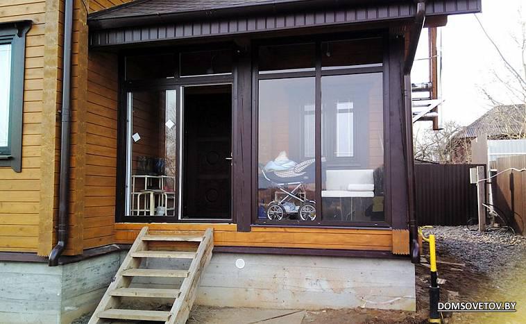

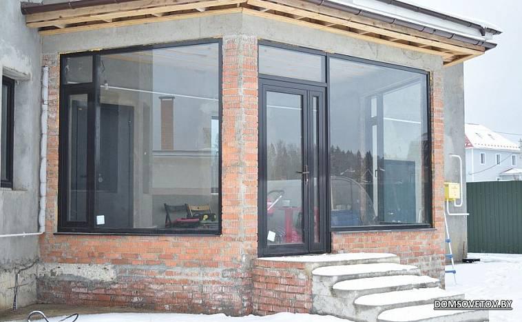

medwedica 04.10.2020 12:26
@sergN, тоесть вы предлагаете не глухую стену в тамбуре прихожей, а стеклить? Не совсем представляю эту конструкцию под имеющийся вариант стен сейчас.
---------- Сообщение добавлено в 12:26 ---------- Предыдущее было в 11:58 ----------
@sergN,
В таком варианте?
http://www.domsovetov.by/imagehostin...995238abb9.jpg
http://www.domsovetov.by/imagehostin...9955937cc4.jpg
sergN 04.10.2020 14:17
да да.именно.
+10 зимой иам будет замечательно.
(сенцы. я давно прошел стадию отрицания дедовских правил. просто жизнь заставила думать больше и наблюдать)
