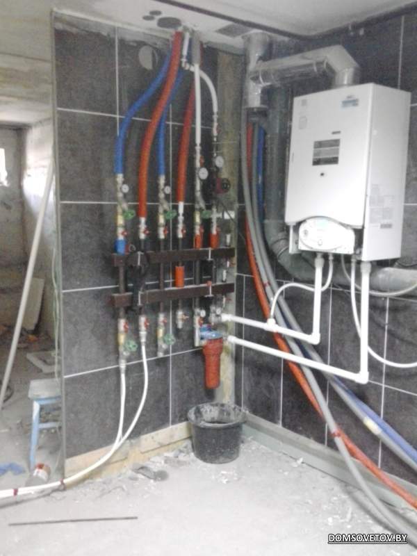

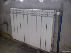

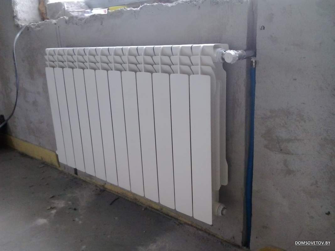

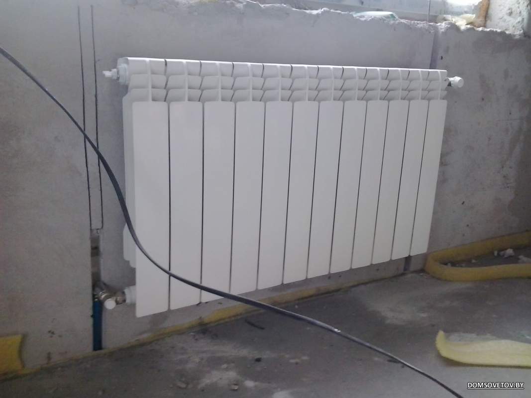

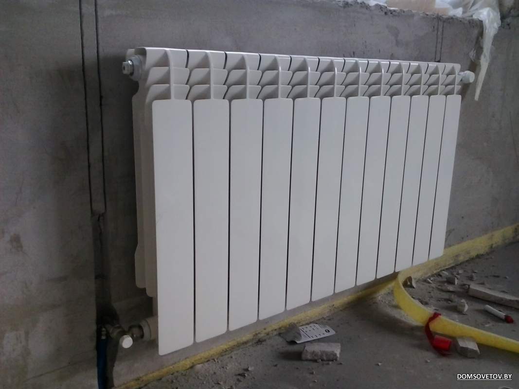

Пока работают тёплые полы и в доме плюсовая температура можно подключать радиаторы отопления ;)
http://www.domsovetov.by/imagehostin...6b568a7029.jpg http://www.domsovetov.by/imagehostin...6b55b4c744.jpg http://www.domsovetov.by/imagehostin...6b54ee9b1c.jpg http://www.domsovetov.by/imagehostin...6b54401c27.jpg

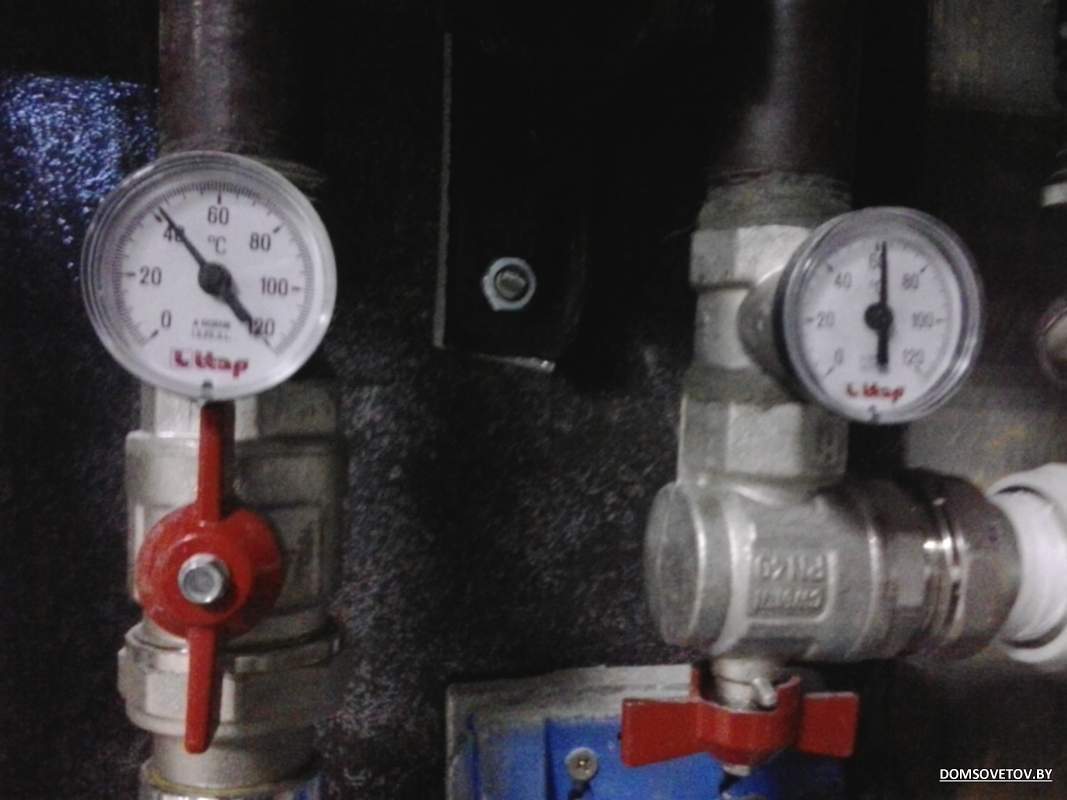

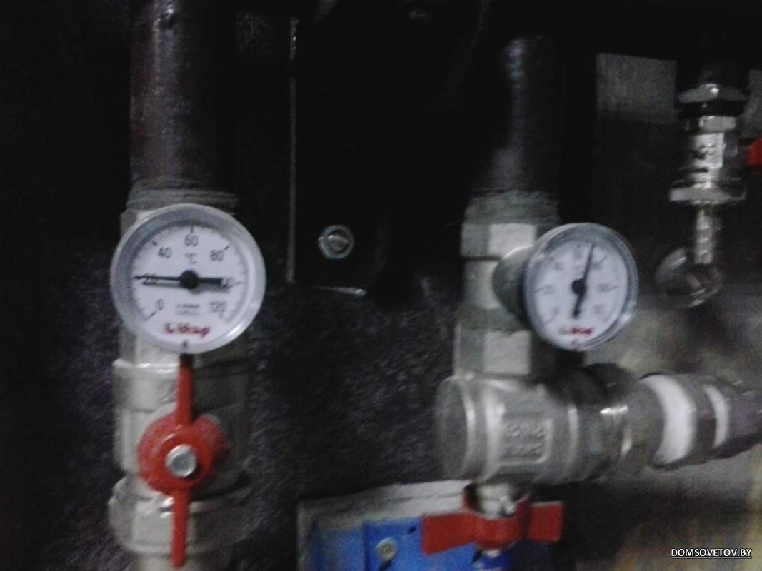

Наверное помните, что коллектор соединён с котлом времянкой из 16 металлопластика. Понятное дело, что тепла хватать не будет. Как итог результат видим на разнице температур подачи и обратки.
http://www.domsovetov.by/imagehostin...6b5386ea79.jpg
Фотка стрёмная :) Подача 70, обратка 20. Да, тепло улетает через неутеплённую мансарду, но ... это жесть :))

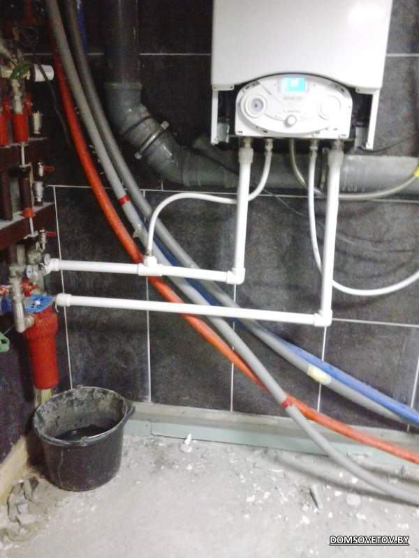

И вот через пару дней я замечаю, что мои радиаторы начинают "отключаться" по одному. Попробовал баллансировать (хотя что там на коллекторно-лучевой то крутить?) - глухо. Либо оин радиатор греет, либо все холодные. Пошёл искать где моя горячая вода :))
Тк система не промывалась, то стоял на обратке фильтр тонкой очистки на 5 .. или 1 :)) микрону, не помню уже...
Снимем его ;) и рыдаем от вида :)
http://www.domsovetov.by/imagehostin...6b5772b3cc.jpg
Меняем его, ставим многоразовый на 50 микрон, тот что был под руками, да ещё для холодной воды :) Подожду пока расплавится и поменяю :))
И колхожу из полипропилена очередную времянку. А то планируется подключение второго этажа, а тепла через 16й м/пласт не дождёшься :)
http://www.domsovetov.by/imagehostin...6b58ac448f.jpg
Врубаем котёл... и о чудо!!! Всё работает ;) Да и разница температур пришла в норму
http://www.domsovetov.by/imagehostin...6b59308894.jpg
Вот так вот ;)
Prosto 28.01.2014 11:22
Сообщение от Славка (Сообщение 173016)
Снимем его и рыдаем от вида
а что это с фильтром?
Славка 28.01.2014 11:32
Забило мусором
Prosto 28.01.2014 11:34
Сообщение от Славка (Сообщение 173053)
Забило мусором
это в трубах столько ржавчины?
Славка 28.01.2014 14:22
Коллектор железный и видно железа в воде хватает

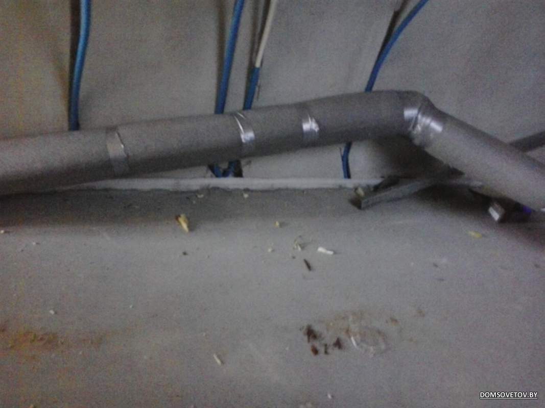

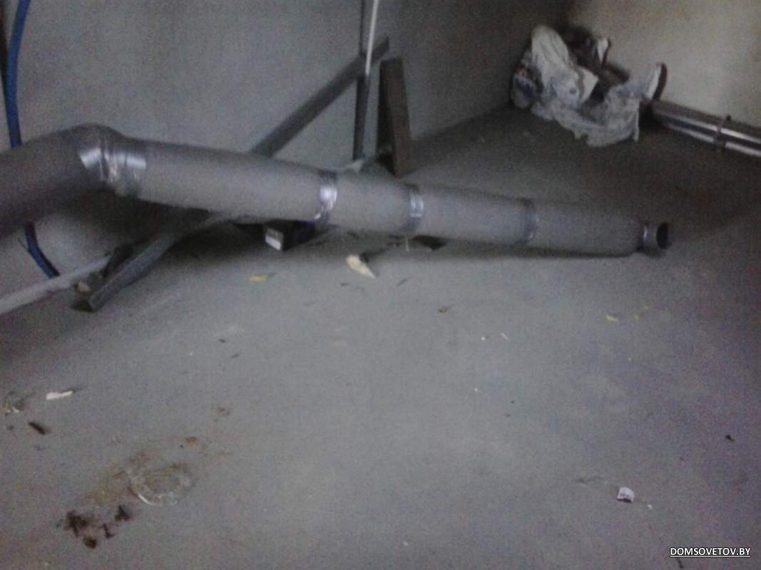

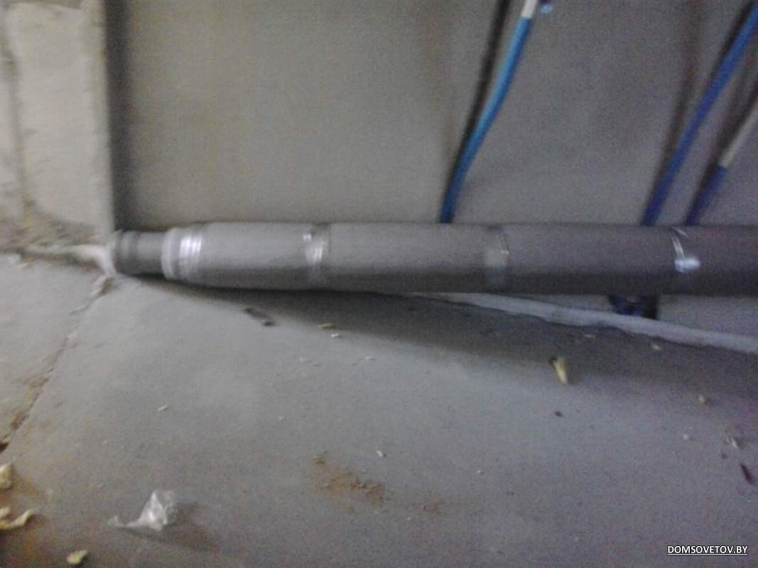

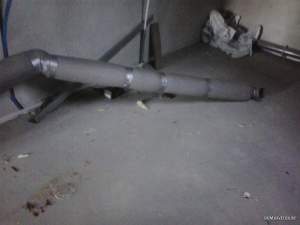

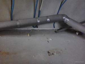

Утеплил и кинул трубу для вентиляции. В два слоя пенофола
http://www.domsovetov.by/imagehostin...bcf25ae4f7.jpg http://www.domsovetov.by/imagehostin...bcf1c58e26.jpg http://www.domsovetov.by/imagehostin...bcf2ed0ba8.jpg
