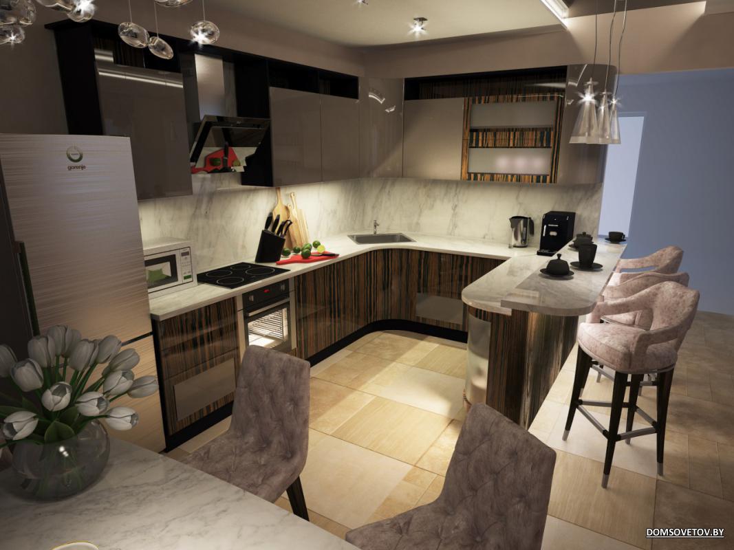

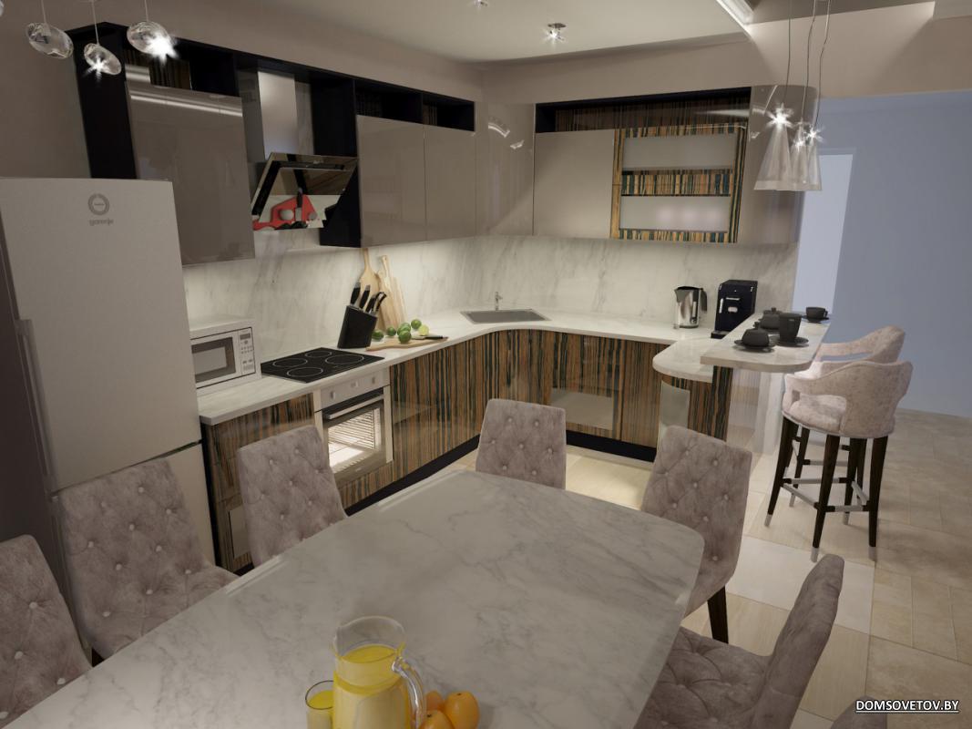

Адаптировали проект кухни:
- шкафчик над холодильником убрали
- сделали поуже тумбы со стороны барной стойки
- добавили бытовую технику для понимания пространства
- поработали над шкафчиками, вытяжкой
- закруглили острые и опасные углы
- холодильник пока оставили не встроенный, так как он уже есть в наличии ))
Проект мы пока рассматриваем с точки зрения расстановки мебели и удобства. Визуальный ряд (цвет, освещение, отделка) пока не в приоритете. Сейчас нужно определиться с перегородкой, дверью, подводом воды, канализации, электрики.

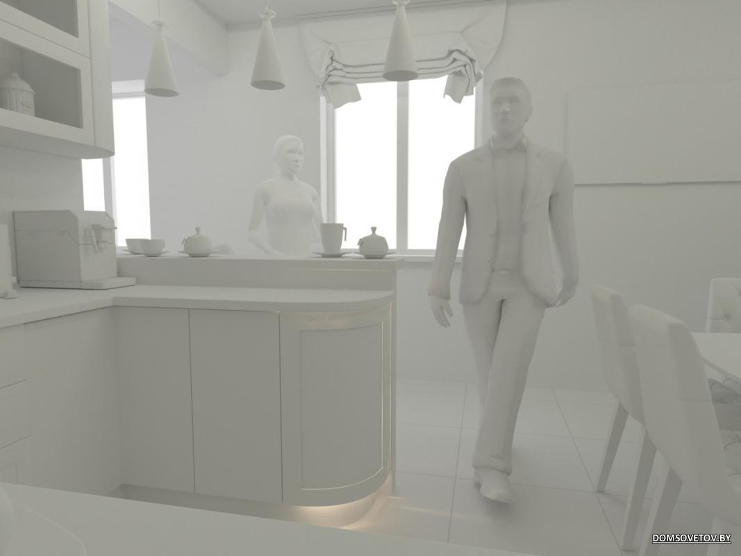

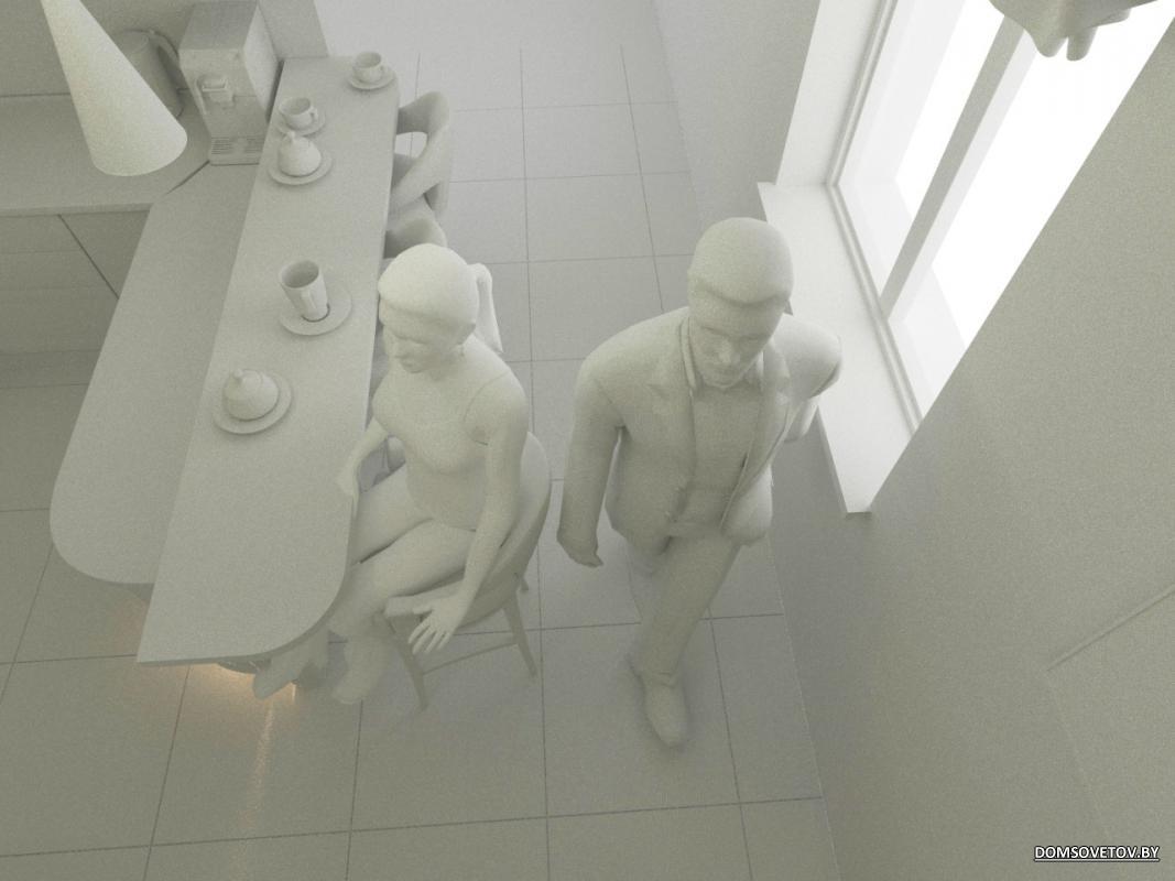

Отдельно попросил проверить ширину прохода - получилось вот что:
http://www.domsovetov.by/imagehostin...aaf7498d2.jpeghttp://www.domsovetov.by/imagehostin...aaf6a78a7.jpeghttp://www.domsovetov.by/imagehostin...aaf5f2713.jpeghttp://www.domsovetov.by/imagehostin...aaf528661.jpeg
Тут коллеги подсказали, что возможно имеет смысл укоротить барную стойку, оставить только 2 места, так как чаще всего там будет сидеть или 1 человек или 2. Если троим нужно сесть - добро пожаловать за основной стол. Таким образом можно как сократить путь к мойке, так и появится место для поворота стола на 90 градусов и его раскладывания, если нагрянут гости. Как думаете?
purler 12.05.2017 15:58
даже по картинке видно что придется щемится в проходе у барной стойки. А если за стройку сядет кто-то с "пузом", то уже и не пройти будет. И сколько места для ног сидящего там человека остается?
nice911 12.05.2017 16:49
мне режет глаз следующее:
2. микроволновка....бозе-бозе. Ну, встройте ее куда-нибудь. Это не так дорого, зато +1000 к эстетике и удобству.
3. напомню: открываем холодильник - моем продукты - идем их варить. У вас же осталась угловая мойка и нарушен принцип, о котором написано ранее. Нет технической возможности изменить? Что еще может вас останавливать? Варочная поверхность очень красиво расположится во главе буквы "П" вашей кухни
4. барная стойка. Человек там нормально проходит только, если никто не сидит. Ну, вы, конечно, смотрите сами: если уж так хочется барную стойку - делайте. Но у вас прекрасная зона для еды, не вижу ни одной причины сидеть на проходе. Все этого тут классно расположить мойку. Она как раз будет напротив окна.
5. про дизайн фасадов и хаотичное расположение прозрачных ящиков надо говорить? про открытые полки над верхним уровнем ящика? если это ваш выбор -я поддержу, если это предлагает дизайнер - то ух...
6. если барную стойку укоротить, то она будет совсем куцая. а про проход к мойке есть в пункте выше - она стоит неправильно.
purler 12.05.2017 19:59
Поразглядывал еще обеденный стол. Вы уверены что 6 человек за ним сядут и кроме тарелок будет еще место что-то поставить на стол.? тока если бутылку водки.
Какой размер стола заложен в этом рендере?
Как выйти из-за стола людям которые сидят спиной к окнам? Боюсь стол надо двигать чуток дальше от окна или изначально не рассчитывать что за ним будет сидеть 6 человек и не ставить стулья у окна.
Zmeevik 12.05.2017 20:21
@IT_Prof,2 полосатые дверцы сверху должны "поддержать" что-то? получается у них слабо... как будто перепутали при заказе...
стекляные вставки в нижних фасадах даже под столешницей моя тонкая деушевная организация не воспринимает, а уж возле пола это вообще что-то. так хочется свалку кастрюль через полупрозрачную дверцу наблюдать?
радиусная стекляная дверь под столешницей мало того что добавит в цену кухни около 300-350 енотов - так еще и проживет ровно до первого "удачного" переставления стула. опять же эстетики никакой.
если это более-менее окончательный вариант текстур - то выглядит это как "я надену все лучшее сразу". низ сам по себе пестрый плюс вставки не понятно зачем, верх вроде спокойный, должен сбалансировать, но контрастные ниши (намного темнее даже низа) еще больше добавляют хаоса. плюс непростая архитектура комнаты, ниши в потолке.
дело в общем на любителя, но я бы посоветовал таки еще подумать, ведь по сравнению с первыми вариантами уже лучше.
все что выше - ИМХО, на истину не претендую

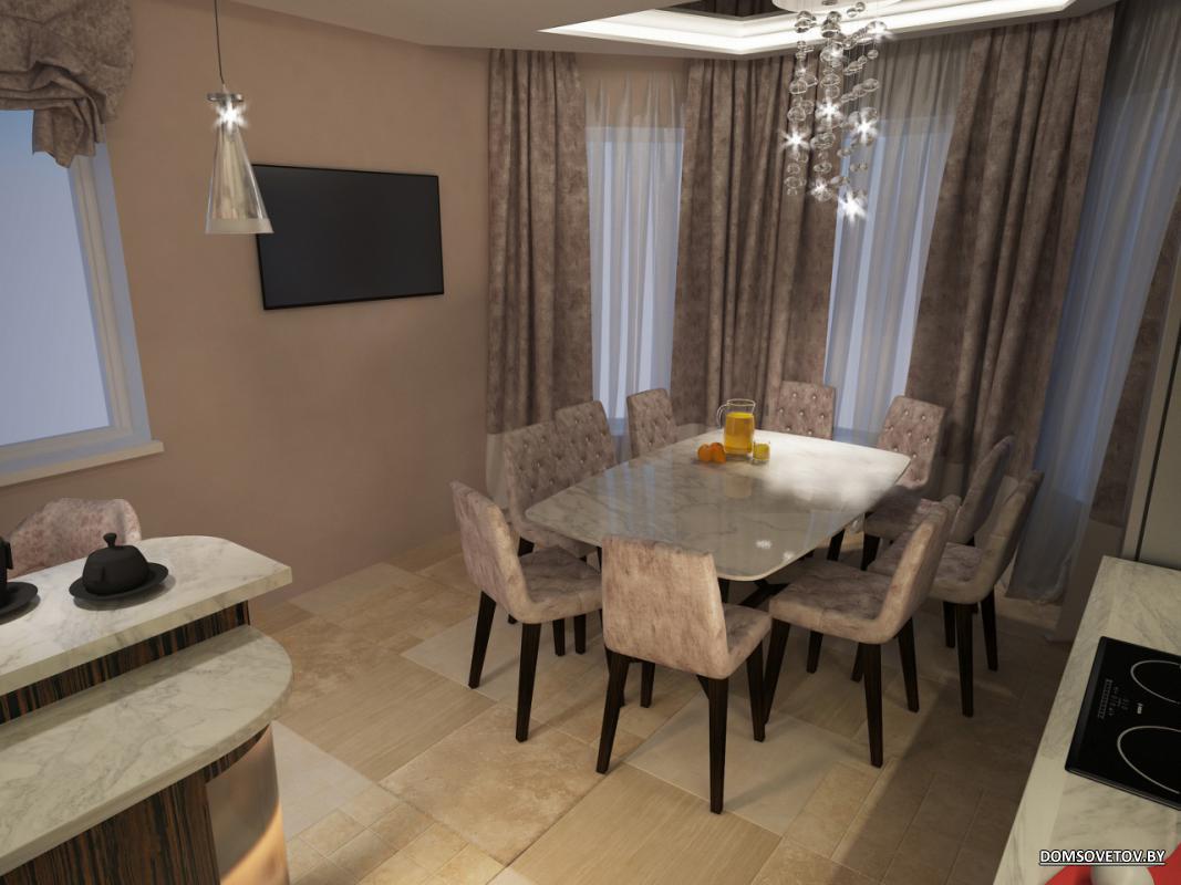

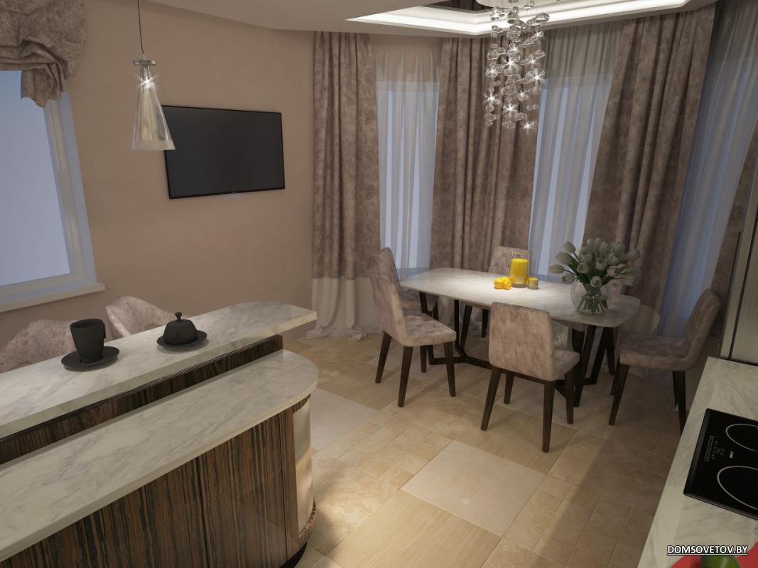

IT_Prof 23.06.2017 10:34
Всем большое спасибо за советы!!!
Напоминаю, мы не заказывали дизайн - мы просили лишь сделать ту цветовую гамму, которую мы хотим в итоге. Так что на текстуры, внешний вид шкафчиков и прочее можно не обращать внимание.
Меня в первую очередь интересовало, где и как размещать перегородку, куда подводить воду, канализацию, газ, электрику. С дизайном будем разбираться на момент заказа кухни.
Из изменений - уменьшили толщину шкафчиков у барной стойки, сократили ее длину до 2 мест, примерили раздвижной обеденный стол - если гости нагрянут...
http://www.domsovetov.by/imagehostin...cc474a2498.jpghttp://www.domsovetov.by/imagehostin...cc473cb017.jpghttp://www.domsovetov.by/imagehostin...cc47305518.jpghttp://www.domsovetov.by/imagehostin...cc47534f05.jpg
