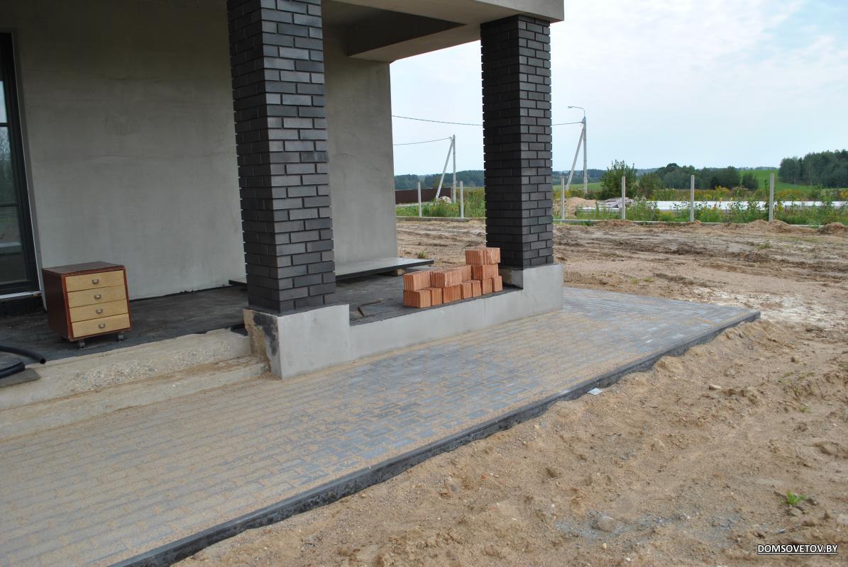

Сообщение от Makapoh (Сообщение 297346)
хотя соврал - 3 ступеньки будет. третья - это уже в уровень с полом дома.
http://www.domsovetov.by/imagehostin...2a29db43b5.jpg
верхняя поднимется на 18сМ, что потянет подъем остальных. низ колонны = ноль внутри и снаружи.
утепление - первую зиму перекрытие не было утеплено. в эту только заценю.
темы нету.
Классные опоры! Это просто кирпич покрашен так или бетонные опоры чем-то отделаны?
illarion 14.10.2017 19:53
Похоже на клинкерный кирпич.
