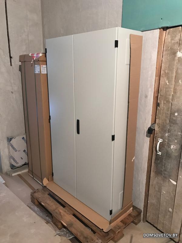

AAR 30.12.2016 14:39
приехала часть АBB шкафов. Для ВРУ и АСУ. приедет чуть позже еще один большой.

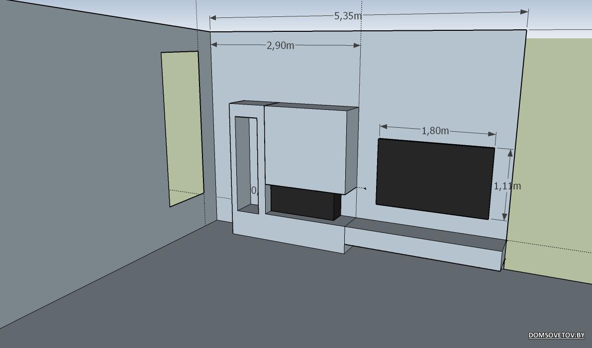

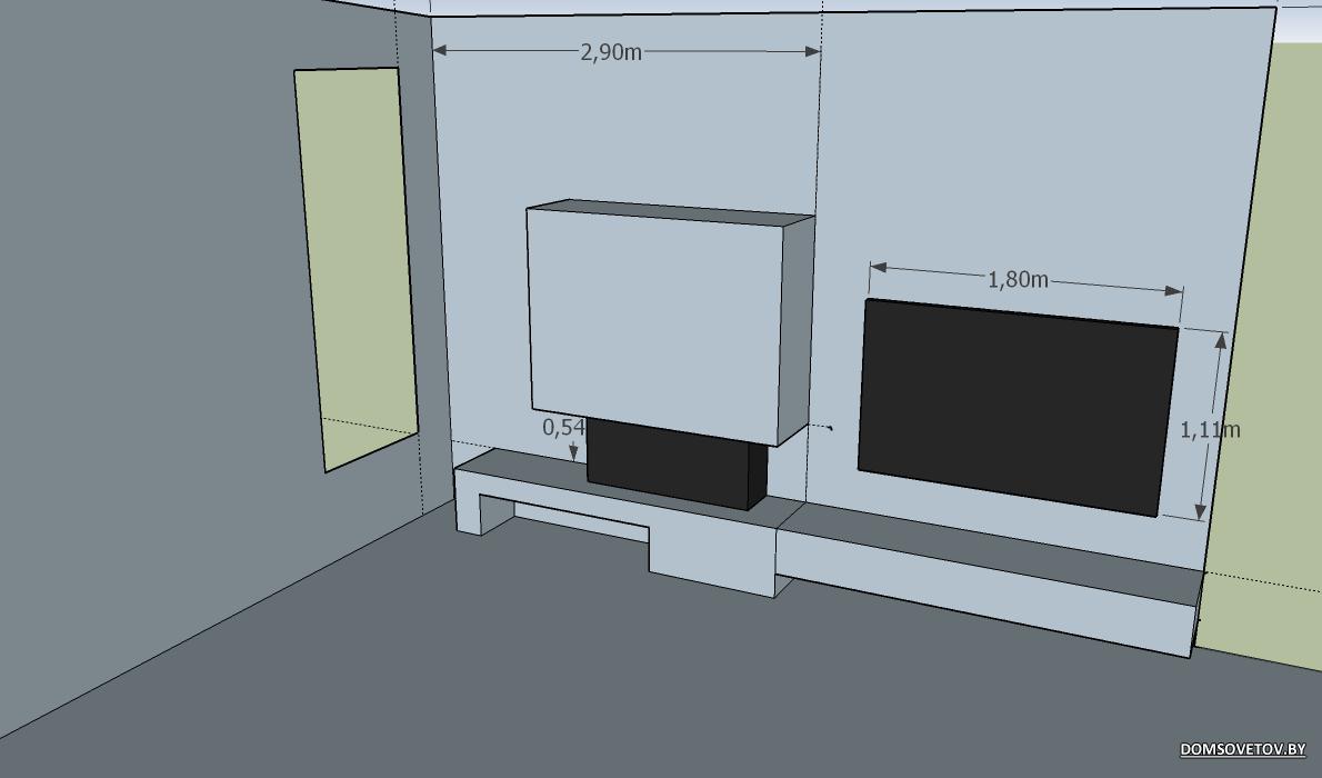

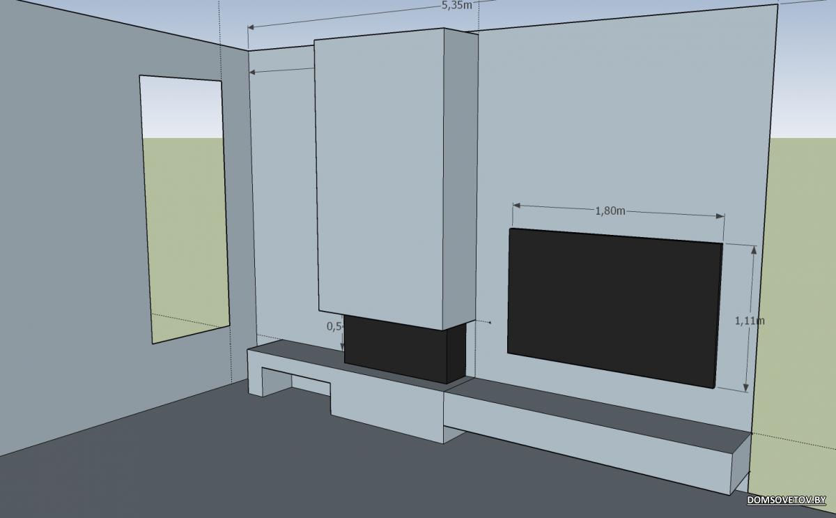

Друзья,
всех с НГ :) Надеюсь, что все пережили эти праздники в добром здравии.
Помогите плз с планированием камина в гостиной. Вопрос пока стоит в организации зашивки топки. Сама топка будет какая-то одна из современных (типа астрофламм, хокстер, брюннер).
На картинках - отрисовано по размерам стенки. Нравится топка или угловая, или панорамная. чисто фронтальная - как-то не очень. Размер - пока около 1 - 1.2 м на 50-60 см.
Вопросы:
- есть ли какие-то проблемы с панорамными топками?
- как лучше зашивать - до потолка или обрезать короб? (вопрос из серии что красивее красное или зеленое, но сори - уже задурил себе сам голову, хочу послушать кто что думает)
- где лучще сделать дровницу и делать ли вообще?
http://www.domsovetov.by/imagehostin...bd8b966311.jpghttp://www.domsovetov.by/imagehostin...bd8b9ca92f.jpghttp://www.domsovetov.by/imagehostin...bd8bab8ebc.jpg
Lama 03.01.2017 20:49
Лично я против дровницы внутри дома.
Внутри древесины очень часто кто-то живёт, я не очень бы хотел чтоб они выползали пока дровишки складированы :)
VAR 03.01.2017 21:49
форма, размер, до потолка или нет... камин часть интерьера. в контексте интерьера и надо решать... не говоря уже про конструктивные решения в том числе и по дымоходу...
рядом с камином телевизор? зачем?
дровницу рассматривал бы в контексте с камином. в итоге по решению может быть как с камином так и без ибо даже внешний вид дров может играть в интерьере а может и нет...
AAR 03.01.2017 22:19
@VAR, телек там, т к это единственное место где его в гостиной можно повесить нормально. Камин тоже не перенесёшь . Вопрос лишь как скомбинировать. Про дровницу в принципе согласен с коллегами. Не так часто камин палишь, чтобы тонну дров в гостиной держать.
