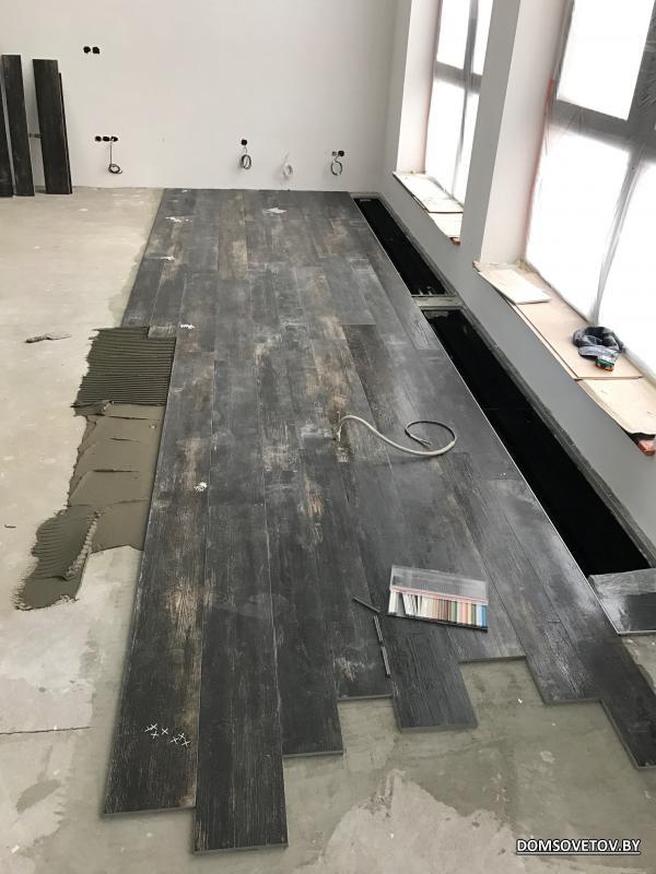

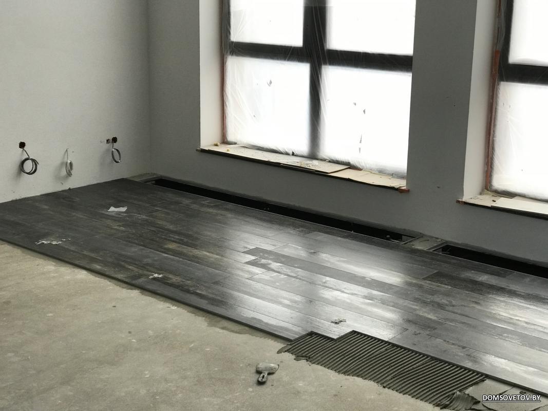

вот вам еще пару фоток по плитке...
http://www.domsovetov.by/imagehostin...50e17a98af.jpghttp://www.domsovetov.by/imagehostin...50e187dd74.jpg
gulliver 10.01.2017 19:41
кстати, а стяжку грунтовали перед укладкой?
теплый пол тут есть?
как в мороз правильно плитку класть на тп?
ister 10.01.2017 19:48
А вокруг окон изнутри ничего нельзя сделать разве?
ну снять подоконники, запенить под ними, откосы слоем гипсокартона и снова оштукатурить...
ну как-то так..
не такая уж страшная картина, не всю стену насквозь продувает...
извините,если что.... блондинка...
