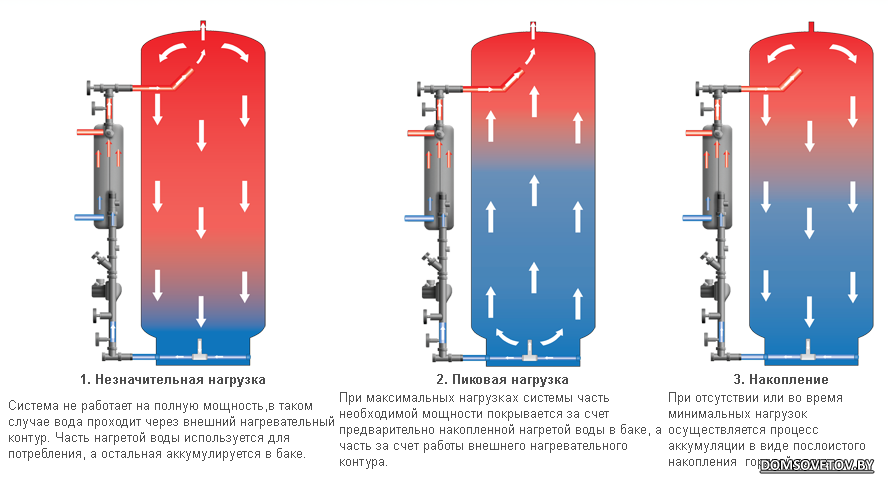

нагрев бойлера с помощью внешнего теплообменника.
Позволяет:
1) Даже на холодном бойлере СРАЗУ получить поток горячей воды
2) Накопить полный бойлер горячей воды пока никто не пользуется ГВС.
3) В режим пиковой нагрузки вода греется И проточно И берется из бойлера.
Всё это позволяет иметь меньший по объему бойлер и мгновенное, без перебойное получения горячей воды.
http://www.domsovetov.by/imagehostin...822e18246b.png

@Korvet068, дак теплообменник в Польше куплю.. я ж тепловой насос делаю. Вот вопрос с нагревом ГВС решил красиво, будет отдельный мелкий теплообменник встроен как в вайлентах, ради нагрева ГВС, Работать будет как на схеме выше, только у меня еще и циркуляция будет обеспечиваться этим же насосом что гоняет воду через теплообменник и бойлер...
Предварительно такой теплообменник будет греть бойлер послойно http://promagsklep.pl/wymienniki-ply...owy-30kw.html#
