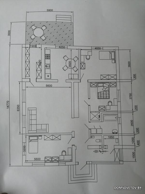

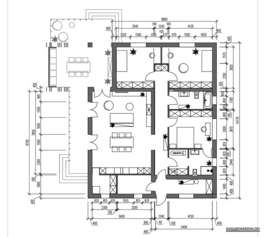

http://www.domsovetov.by/imagehostin...0ffb0ecbe3.jpg
http://www.domsovetov.by/imagehostin...0ffefa660b.jpg
Время ещё есть, поэтому рассматриваем варианты по планировке.
sergN 15.11.2020 16:24
мине второй лучше.
только 3 двери в зале ненадобно. макс 2 + глухарь-окно.
или вообще откатная с глухарем.
(любой проем это не только сама дверь , но и откосы)
кстати теплый пол с плиткой я понимаю будет?
немного накосячили.-кухня состоит из Г обьазной рабочей зоны + стол длинный
и диван в зале.
а то у вас дивана нет , а есть остров . так вот остров надо заменить на стол 3м*0,9м(+/-) тогда за ним можно и домашним и гостям влезть.
а воотще надо с залом поработать. в скечапе. в 3Д. с простенками. техникой.
более детально. от этого зависит количество мелких дочетов недочетов..
остальное мне пра.
АААА
кухню и зал поменять местами.тогда квадратная комнатуха станет кладовкой
а диван будет смотреть на центральную стену с ТВ ..ну или на дальнюю-тут сиренево куда.
длинная кухня-=бестолоковое бегание.
