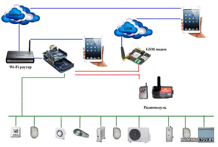

Мишель, простите за плагиат, вот моя система. Она отличается от вашей только меньшим количеством звеньев в цепи:
http://www.domsovetov.by/imagehostin...23cf648b30.jpg
Собственно отличие моей системы от вашей, как у линейного программирования (у меня) от процедурного (у вас). Вы сначала спланируете систему, а потом будете ее встраивать, добавляя нужные модули. Я свою систему строю вместо с домом.
Если бы я делал систему для коттеджей на продажу - я пошел бы по вашему пути - модульность и некоторая универсальность (процедурное программирование). Если бы я делал масштабируемую систему для многоквартирного дома - однозначно ООП.
Но я делаю систему, точно зная, где у меня санузлы, где кухня, где стоит гребенка, а где вентиль на вводе воды. Уже проложена одноварная сеть из ds18b20. Что мне масштабировать? Зато все просто и линейно. И, как может показаться странным - не менее расширяемо, чем у вас. К тому-же, я тоже всегда могу добавить костыли в виде радиомодулей.
Ваша система хороша тем, что вы можете себе позволить не думать сейчас, что именно вам понадобится. Но я не представляю, как вы, по простому, сможете построить систему климат-контроля типа моей (11 датчиков температуры, 5 датчиков влажности, управление девятью сервоприводами на гребенке, узел управления смесителем, две вытяжки, два "бластера" на кондиционеры), не прокладывая силовые и слаботочные провода. А есть еще управление светом и система безопасности...
