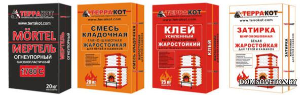

Полностью с Вами согласен. Лежанка прогревается так что и усидеть невозможно. А как называются эти материалы для компенсации температурных расширений и где их можно в Минске купить?
---------- Сообщение добавлено в 23:21 ---------- Предыдущее было в 22:55 ---------- http://www.domsovetov.by/imagehostin...cfbbc0b3fb.jpg ---------- Сообщение добавлено в 23:22 ---------- Предыдущее было в 23:21 ---------- Такой жаростойкий клей я уже использовал в парилке. Подойдет ли он для клинкера на лежанку или надо искать что-то более специфическое? |
Материалы продаются в рулонах,оно вам столько не надо, напишите в личку,решим ваш вопрос,есть у меня 10 метров волокна. |
