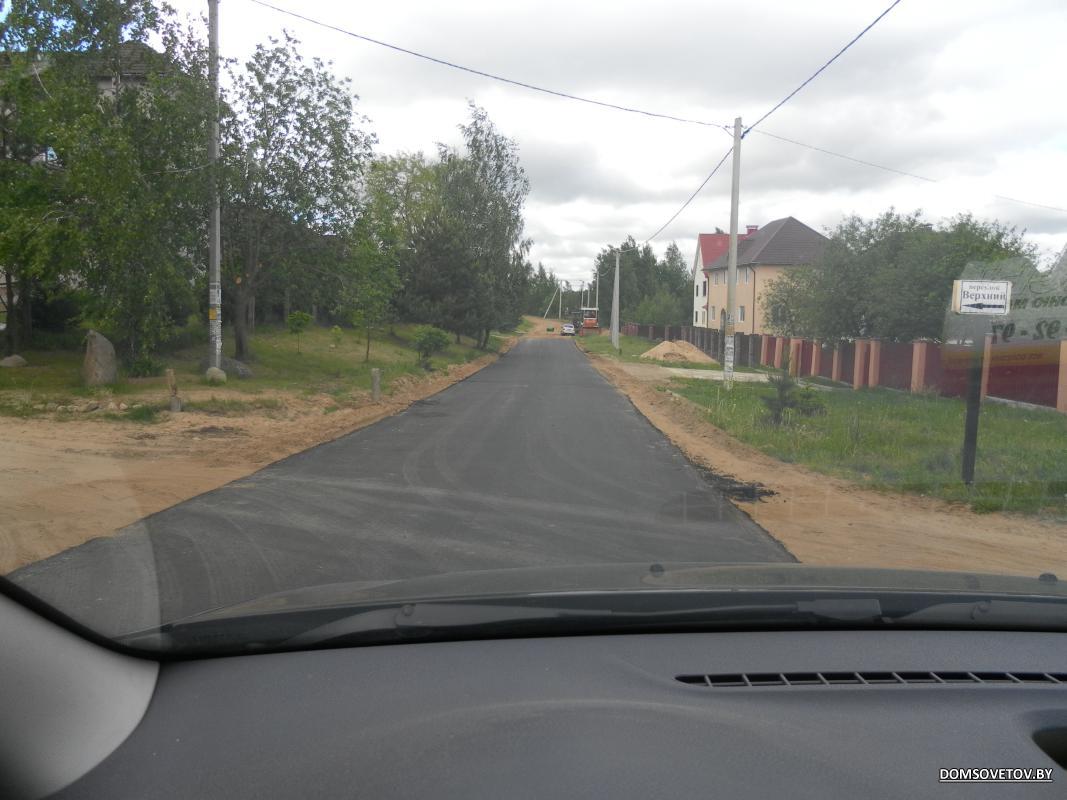

Обновим записи.
Как и было сказано выше у нас, начали прокладывать асфальт, при чем быстрыми темпами, до меня не дотянули метров 300, но судя по подсыпке и подготовке дороги, асфальт точно будет.))http://www.domsovetov.by/imagehostin...3dde877008.jpg

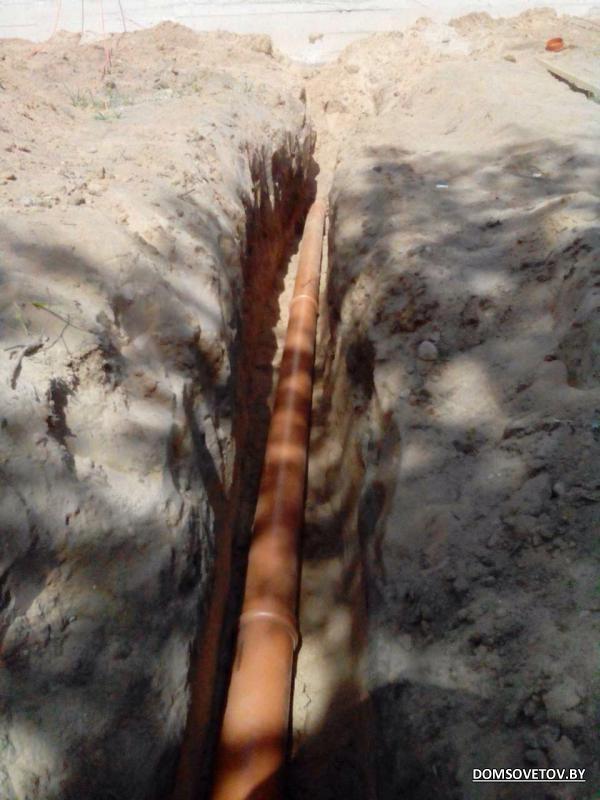

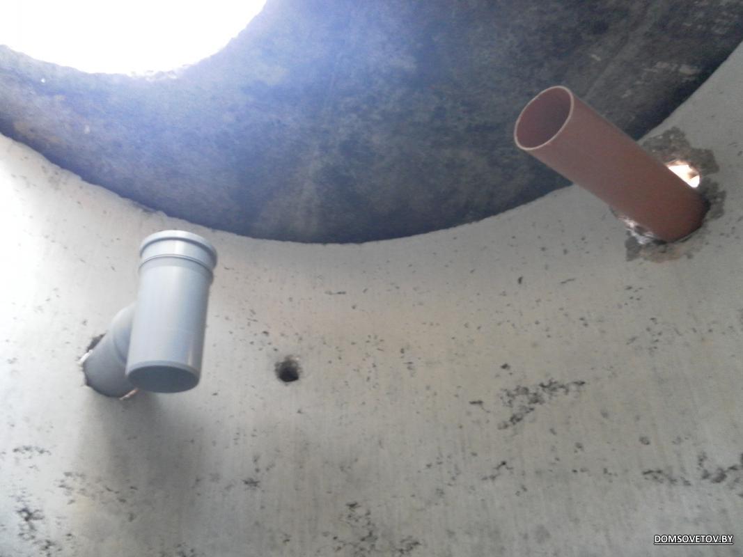

Все это время возился, с канализацией.
Думал по быстрому сделаю, но покуда разобрался, что к чему. Понадобилось время.
Сначала довел трубу от дома к колодцам, замучался угол трубы выставлять.
По итогу пришлось кольца еще вкапывать глубже, потом засверлил дырку под ввод трубы.
P/S По итогу придется, две доборки покупать, получился перепад над уровнем земли в районе 30-40 см.
http://www.domsovetov.by/imagehostin...3df6dc70f9.jpghttp://www.domsovetov.by/imagehostin...3df763d211.jpg

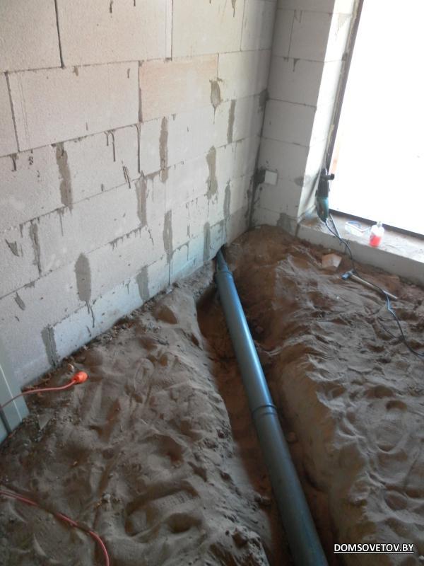

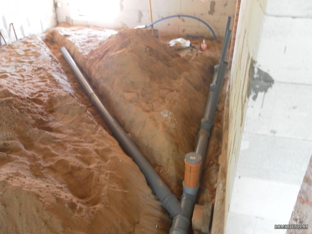

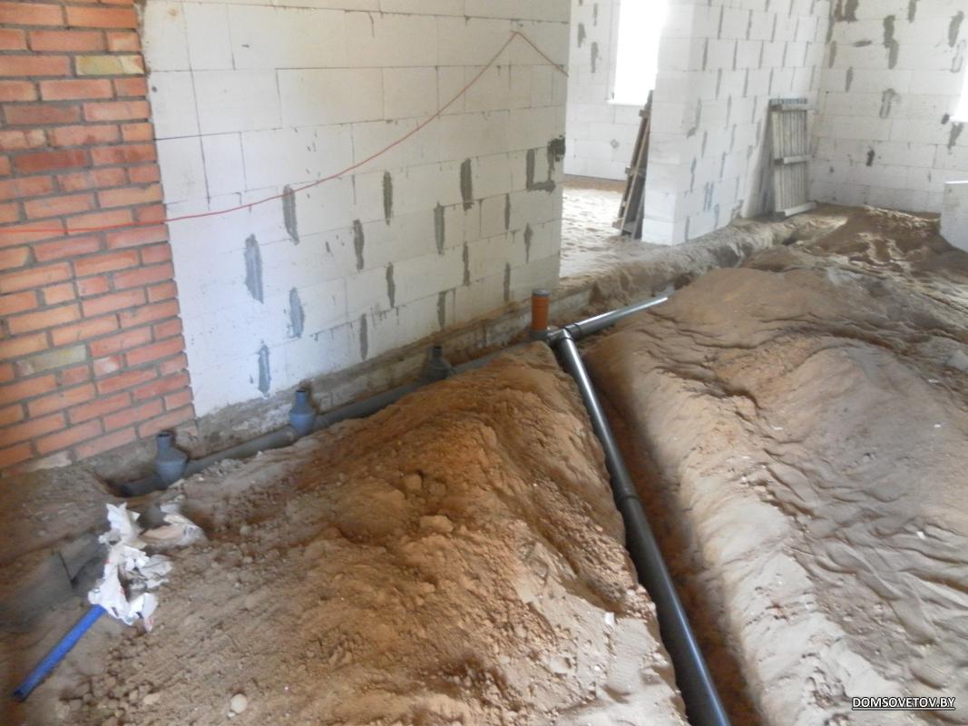

Отвлекся я от канализации, следующий этап-это разводка по дому. Чертил, чертил на бумаге, что да как должно выглядеть. По итогу-решил на месте замерить, как говорится ближе к телу и прикупил с небольшим запасом трубы, переходники, тройники и т.д.
Решил сделать так одну сквозную 110 мм трубу под унитаз, умывальник, ванну и стиральную машину сделать, а в нее вводы 50 мм трубы.
Вторую трубу 110 мм пустил в кухню.
http://www.domsovetov.by/imagehostin...3e47e17a0e.jpghttp://www.domsovetov.by/imagehostin...3e4934c038.jpghttp://www.domsovetov.by/imagehostin...3e47e17a0e.jpghttp://www.domsovetov.by/imagehostin...3e4934c038.jpghttp://www.domsovetov.by/imagehostin...3e4b51bd1a.jpg
geoden 04.06.2017 13:48

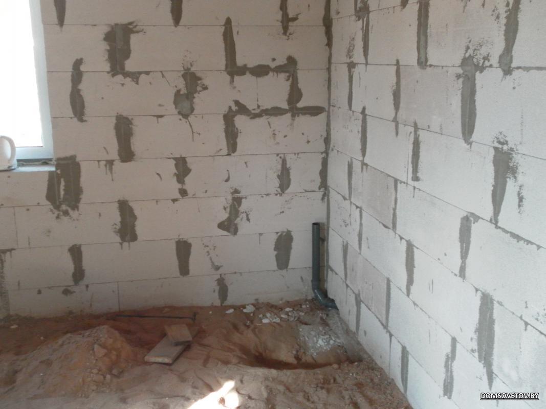

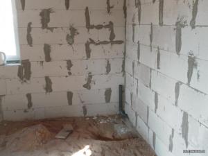

С выводом на кухню трубы так с женой-говорил,говорил, где будем мойка так и не определилась, спецом вывел на угол чтобы можно было тянуть либо в одну сторону либо в другую вдоль стены.
http://www.domsovetov.by/imagehostin...3e649d7ac9.jpg

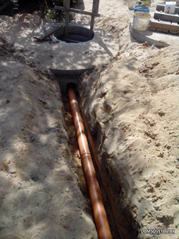

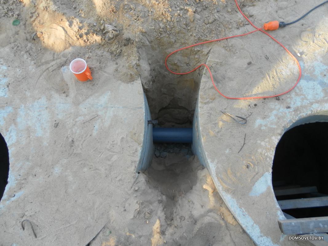

После разводки в доме вернулся к колодцам, надо было их соединить, переливной трубой.
Вид сверху
http://www.domsovetov.by/imagehostin...3e6e5aa921.jpg
Вид снизу
http://www.domsovetov.by/imagehostin...3e718818c5.jpg
