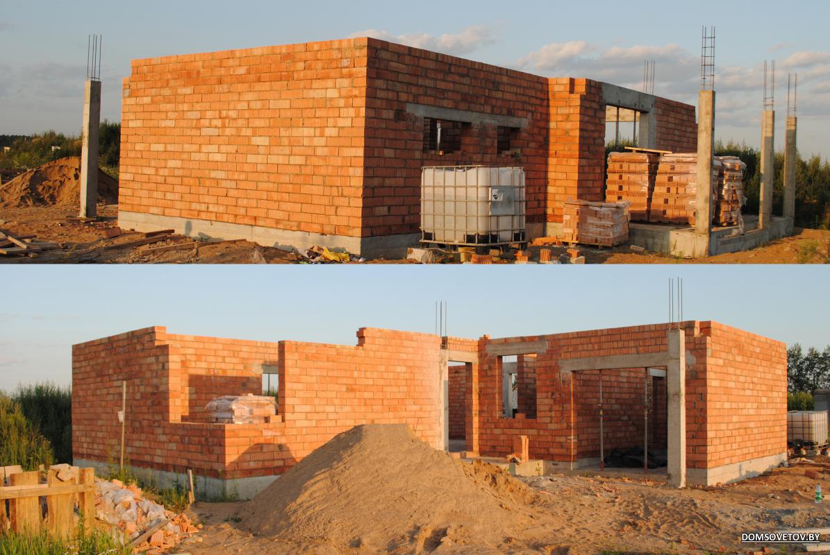

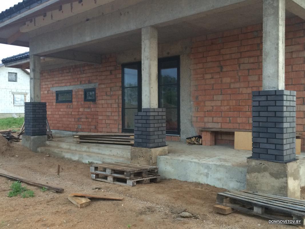

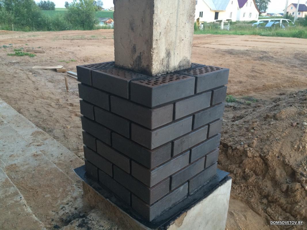

@trmntr, бетон, обложенный пустотелым клинкером + подлили тумбы, вообще долгая эпопея была
http://www.domsovetov.by/imagehostin...254bd25a10.jpg
http://www.domsovetov.by/imagehostin...2541d07629.jpg
http://www.domsovetov.by/imagehostin...25579be9e3.jpg
http://www.domsovetov.by/imagehostin...255b507715.jpg
сейчас бы делал сразу из клинкера полнотелого(или любого лицевого кирпича). В моем случае, уже был "привязан" к определенному виду клинкера - дымоходом. Т.к. на момент, когда решили финиш колонн делать - дымоход уже был.

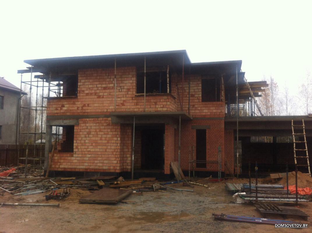

стены все выложили уже - опалубку сейчас ставят внешнюю, готовятся лить перекрытие второго этажа. по кирпичу знаю, что было заказано три машины - то осталось 2 поддона. их сейчас продают. если нужно конкретнее - напишите, спрошу точно)
PS профессионалом не пахнет, общаемся только через прораба...поэтому скорее пытаюсь понять просто на логическом уровне.

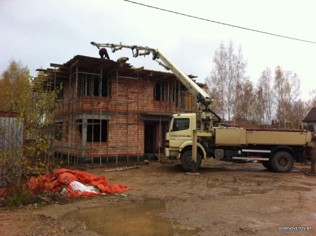

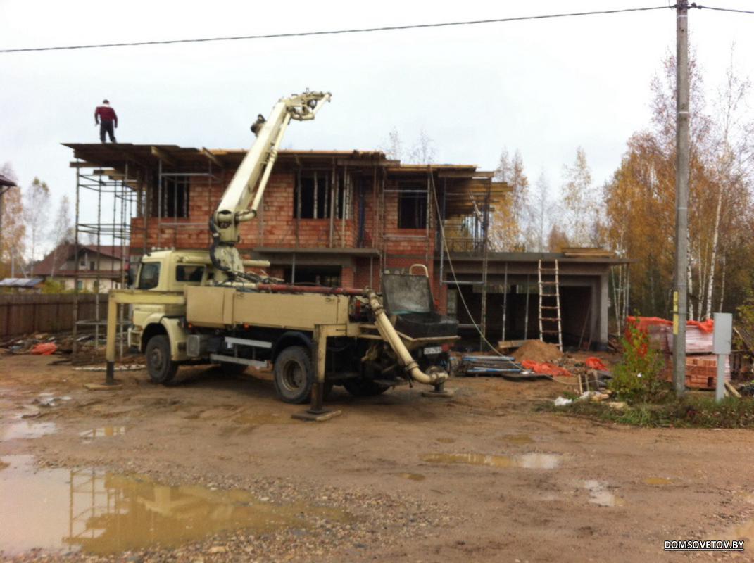

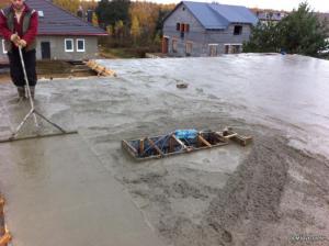

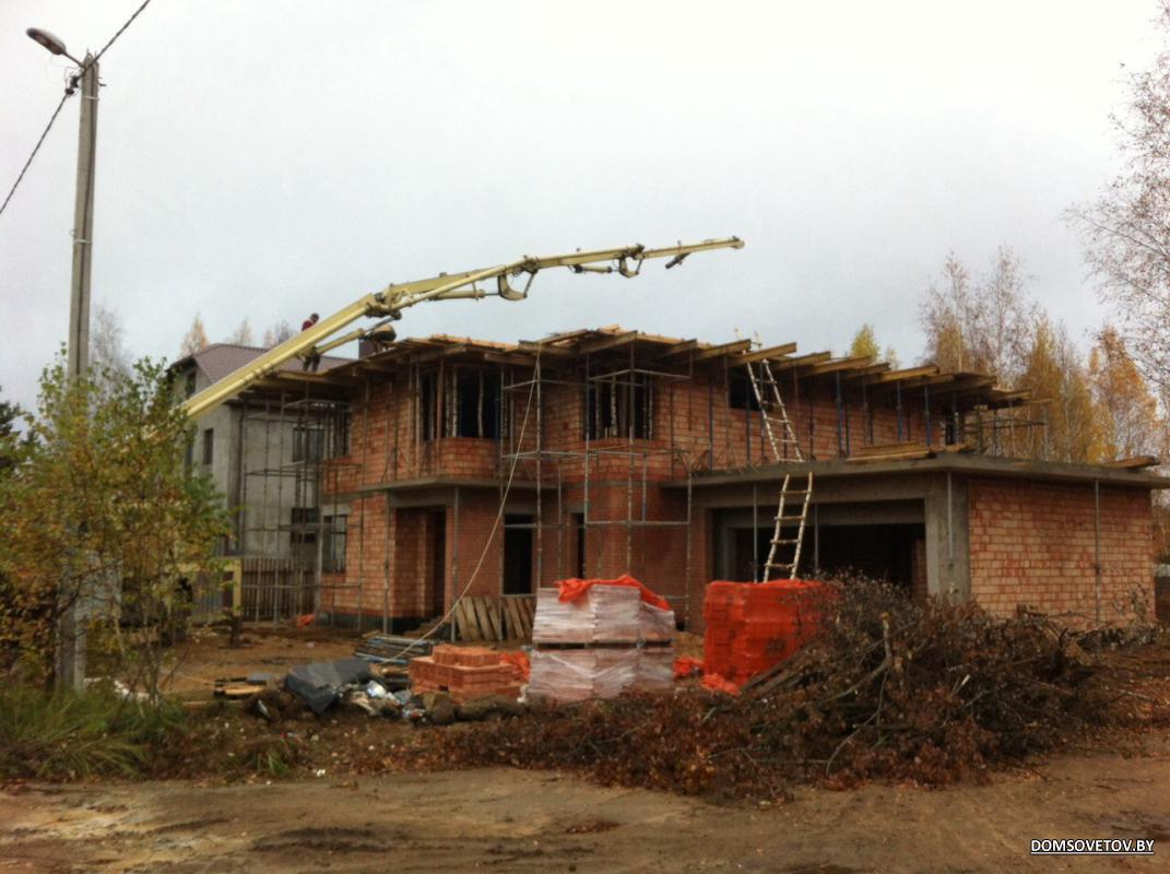

Сегодня залили перекрытие второго этажа, пока конечно особо ничего не видно...но в среду снимут опалубку и будет домик похож на домик)http://www.domsovetov.by/imagehostin...3456e0bfa7.jpghttp://www.domsovetov.by/imagehostin...3457b6a1d8.jpghttp://www.domsovetov.by/imagehostin...34589797a6.jpghttp://www.domsovetov.by/imagehostin...345a7cc004.jpghttp://www.domsovetov.by/imagehostin...345ba4477c.jpg

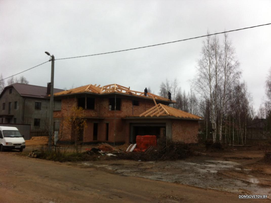

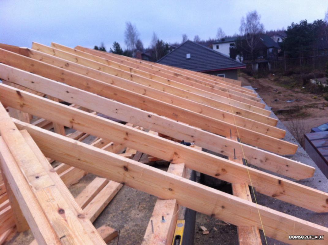

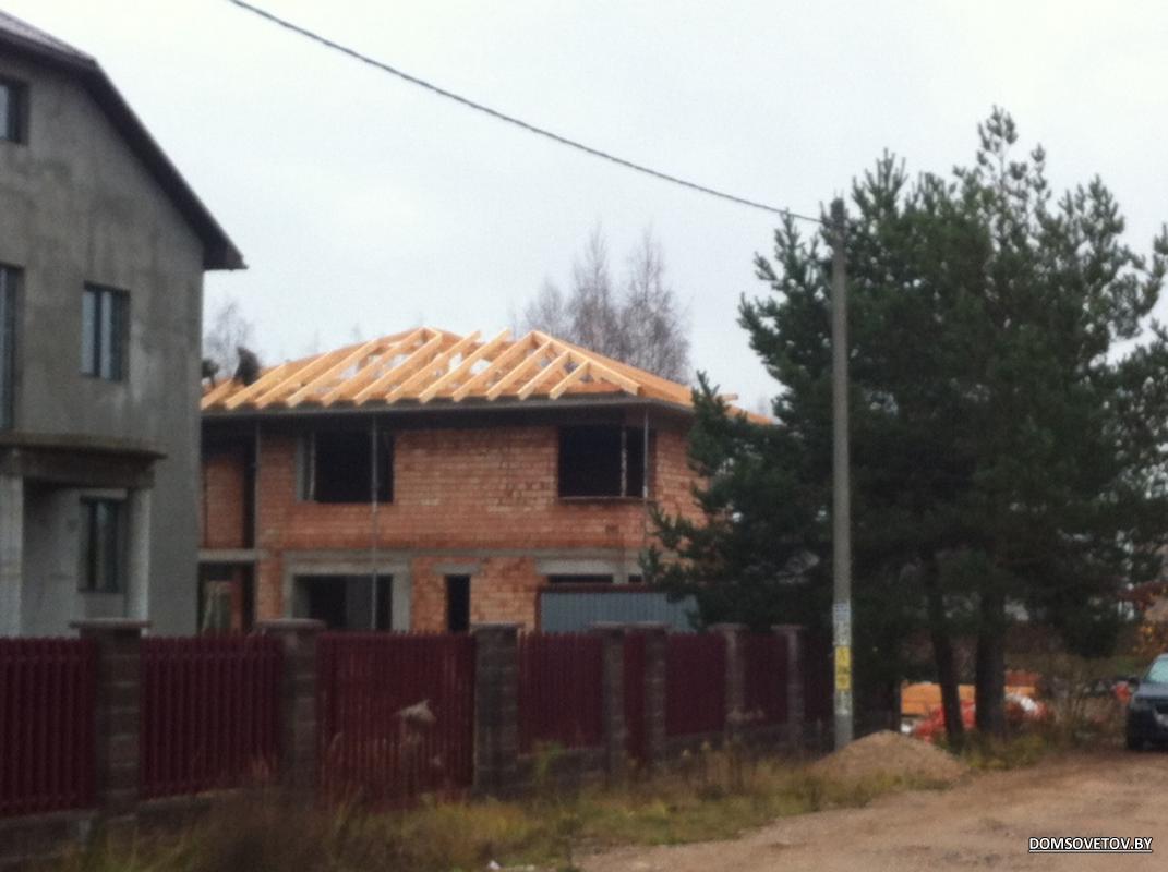

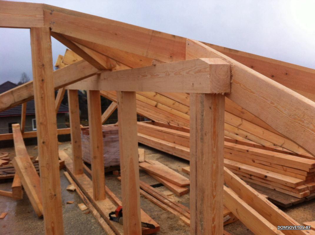

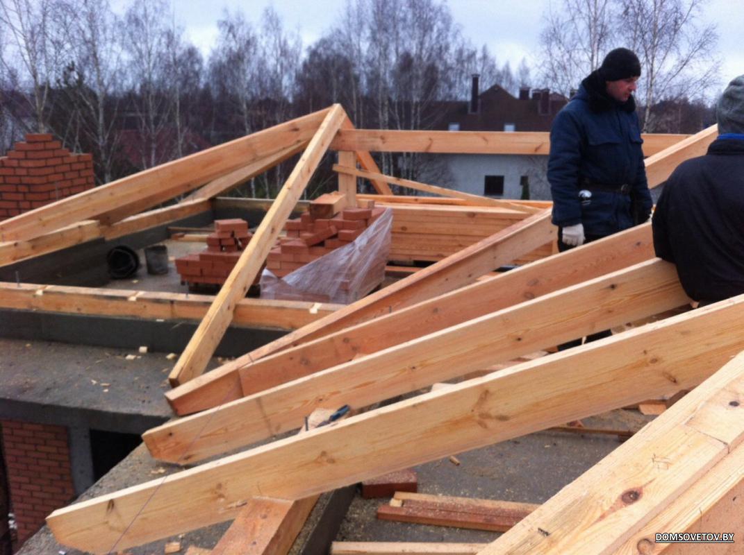

Крыша
Со среды начали стропильную собирать. и возник вопрос по дымоходам - клинкерный кирпич подбирать или штукатурить ..подскажите, плиз, как кто решал данный вопрос, что выбирали. http://www.domsovetov.by/imagehostin...9674006178.jpghttp://www.domsovetov.by/imagehostin...967485fbcc.jpghttp://www.domsovetov.by/imagehostin...967555cd71.jpghttp://www.domsovetov.by/imagehostin...9675f79c81.jpghttp://www.domsovetov.by/imagehostin...9676bd45dc.jpghttp://www.domsovetov.by/imagehostin...967741eae8.jpg

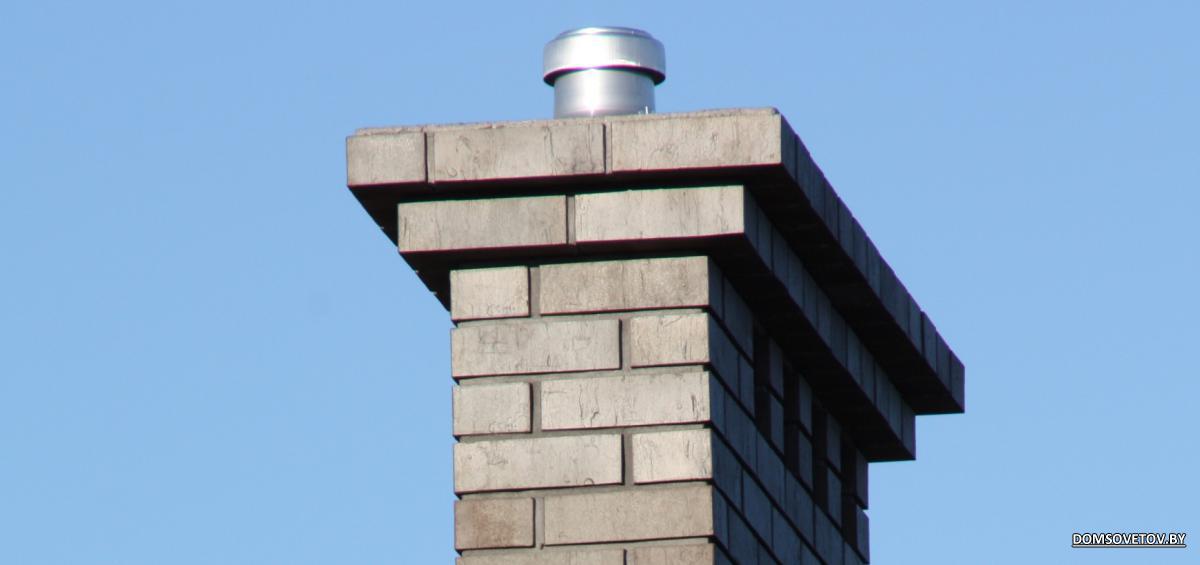

Alexus 13.11.2017 14:47
@Katerina1010, я себе делал полнотелый облицовочный кирпич + керамический дымоход внутри. Правда, еще не опробовал, как оно в работе.

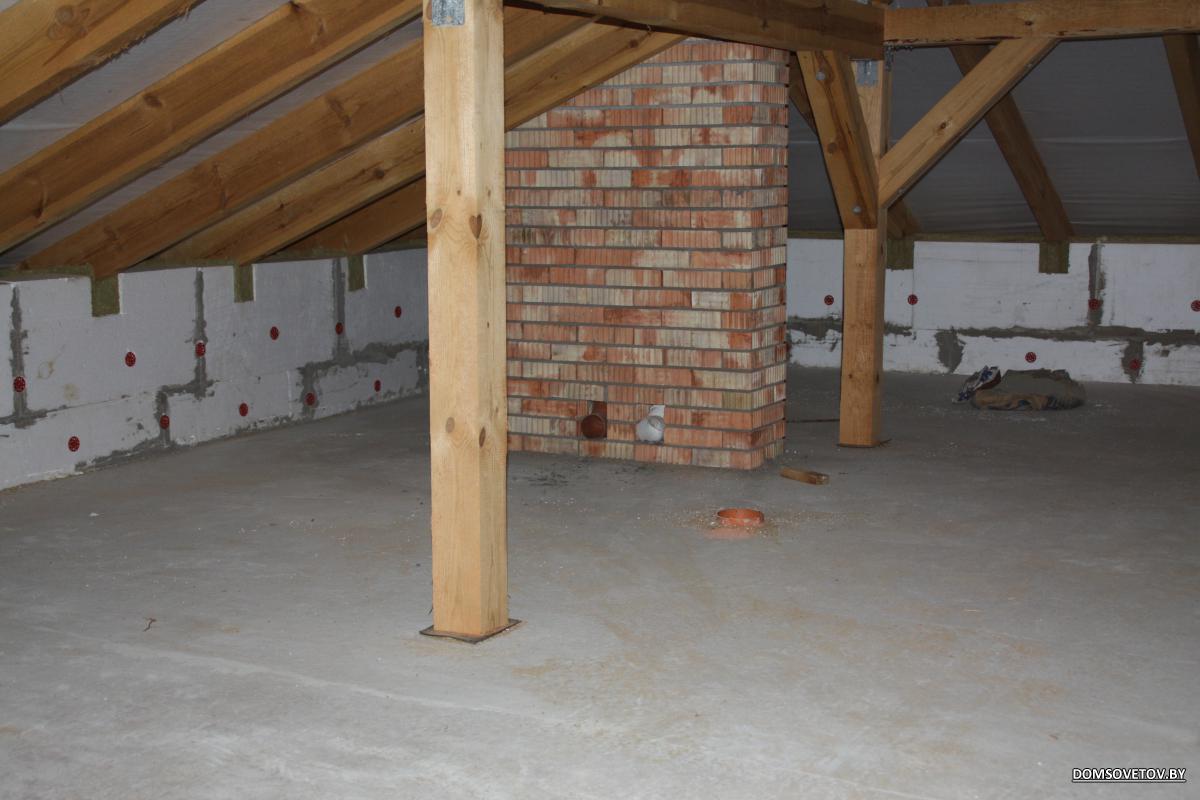

Makapoh 13.11.2017 15:19
@Katerina1010,
на чердаке обычный полнотелый, видимая часть сверху - клинкер. т.к. конденсатник, то гильзовка спецпластиком(белый на фото), наверху дымоходов "крышка" из того же клинкера. Дырка в "крышке" только для котла. Прикрывается грибком фирменным(для коаксиала, т.е. 1 шахта и забор и выхлоп). Остальные шахты гильзовал канальей и выход из трубы и вправо и влево, т.е. сквозной. Сетку от птиц не забываем.
http://www.domsovetov.by/imagehostin...98d38843ad.jpg
