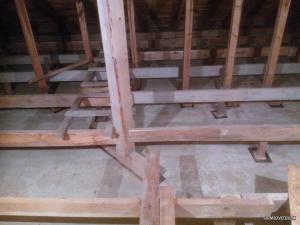

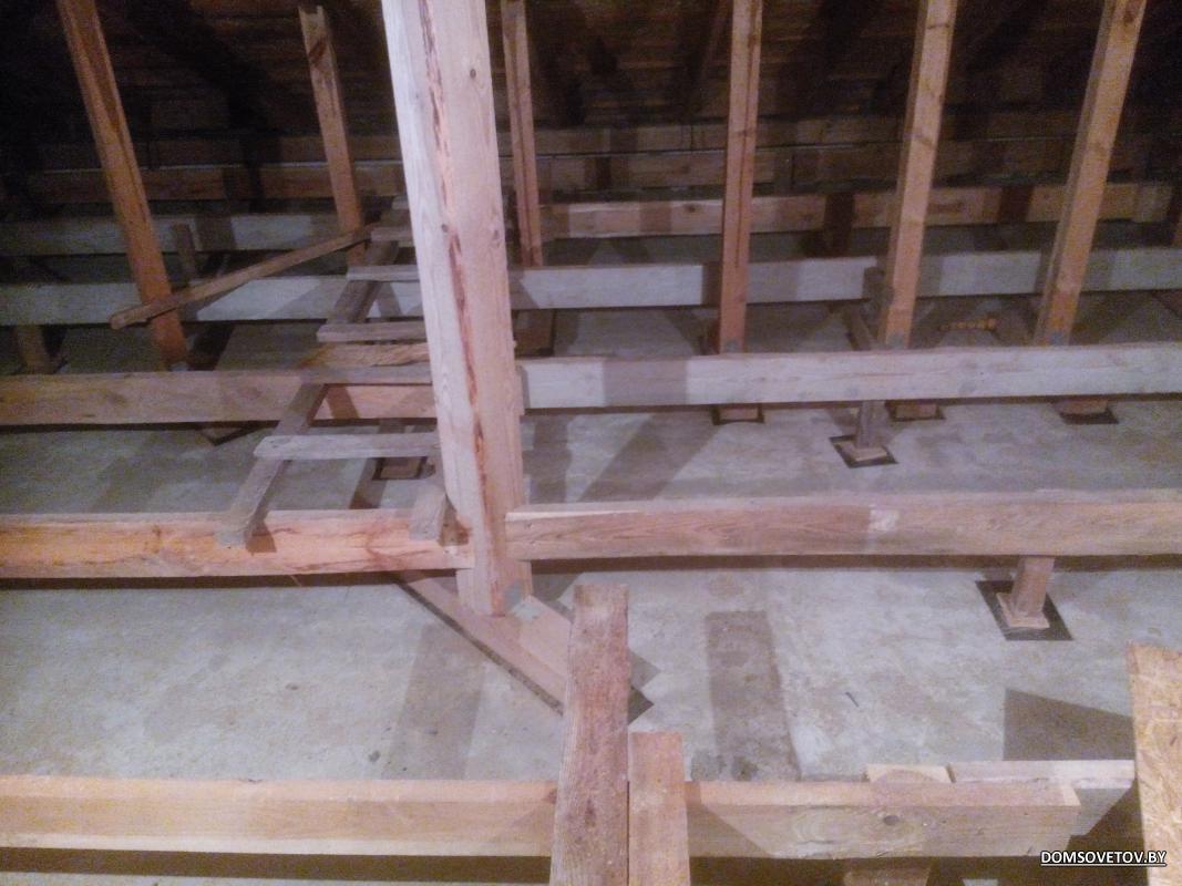

Удалил пост, т.к. тупанул и подумал, что у вас лаги по плитам. Я по плитам сделал так
http://www.domsovetov.by/imagehostin...9e5e086065.jpg
a.yenzh 13.11.2018 08:28
@Юра Добриденев, а какое у вас сечение лаг и какой шаг?
Юра Добриденев 13.11.2018 09:18
Если не ошибаюсь 180*50 на подмостях была, когда стены клал, а шаг немного меньше метра, чтобы доска кратно ложилась, но не одинаковый, т.к. старался привязать к стойкам, в среднем 900мм. Доска на пол 32мм, после усушки 30мм.

Он же стоечки бобышки хочет ставить, там смысла нет что-то рассчитывать, не будут же они через 4 метра. А шаг под пол на чердак 900 как у меня практически не прогибается доска 32мм.Может если человек 150кг и станет ровно на одну доску посередине между ЛАГ, тогда чуть прогнется, но это же чердачный пол там пофигу, абы дешевле.
