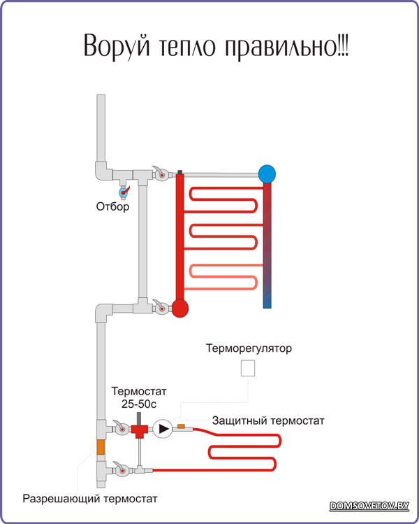

Товарищъ! Не проходи мимо - дай умный совет! :)
Решили сделать косметический ремонт в ванной и заодно "дешево и сердито" добавить теплый пол (смотри схему). Подключили параллельно к полотенцесушителю, который подключен к отопительной системе - пол не греет. То, что он, возможно, не будет греть - мастер предупреждал. Теперь есть несколько вопросов:
1. В какой точке (1 или 2) лучше поставить насос? Точка 1 удобна, труба идет за подвесным потолком. Точка 2 - насос либо будет на виду, либо вмуровывать в стену...
2. Насос лучше подключать на постоянной основе (чтобы всегда работал) или подключить к отдельному выключателю перед входом в ванную?
3. Какой тип и модель насоса подойдет? Я погуглил и решил уже было брать Grundfos UP 15-14 BT. Но по словам продавца, этот насос не подходит для моих целей...
http://www.domsovetov.by/imagehostin...983e1d95a8.jpg
sergN 24.12.2013 18:07
что-то я такие схемы не просекаю.
что мешает воткнуть последовательно с сушителем.
или воткнуть насос на вход ТП + термодатчик пола за 5 баксов(каппилярный китаец.)
IT_Prof 24.12.2013 18:14
Сообщение от sergN (Сообщение 168818)
Мастер сказал, что если подключать последовательно, то может не греть не только пол, может и полотенцесушитель перестать греть. А при таком подключении только пол - или будет греть или нет.
Ну мы хотели попробовать сделать ТП вообще без насоса, как видим - не вышло.

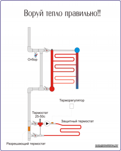

IT_Prof, ловите.
http://www.domsovetov.by/imagehostin...aee33f274c.png

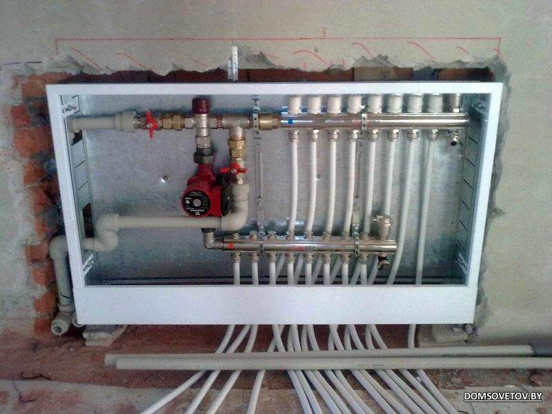

Славка 25.12.2013 01:21
Смотрел на это и плакал :)
http://www.domsovetov.by/imagehostin...9fa8935d00.jpg]
adf 25.12.2013 01:23
Красиво смотрится.
Художественное произведение.
Стяжка будет лишней.

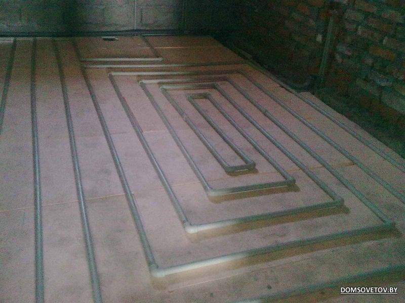

Славка 25.12.2013 01:36
Вот ещё интересный вариант монтажа от того же автора
http://www.domsovetov.by/imagehostin...9fd90cf45f.jpg
