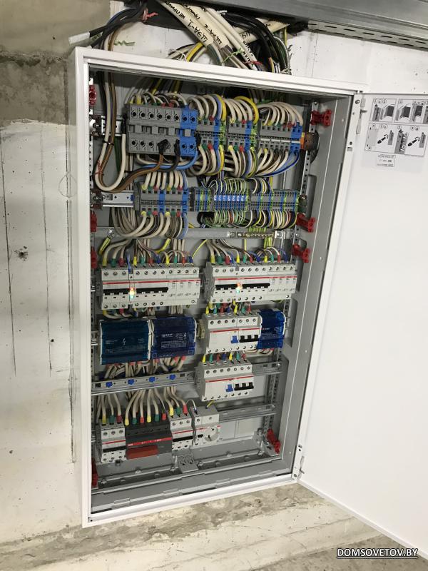

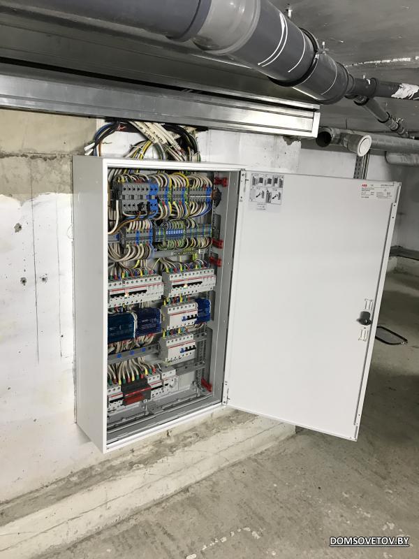

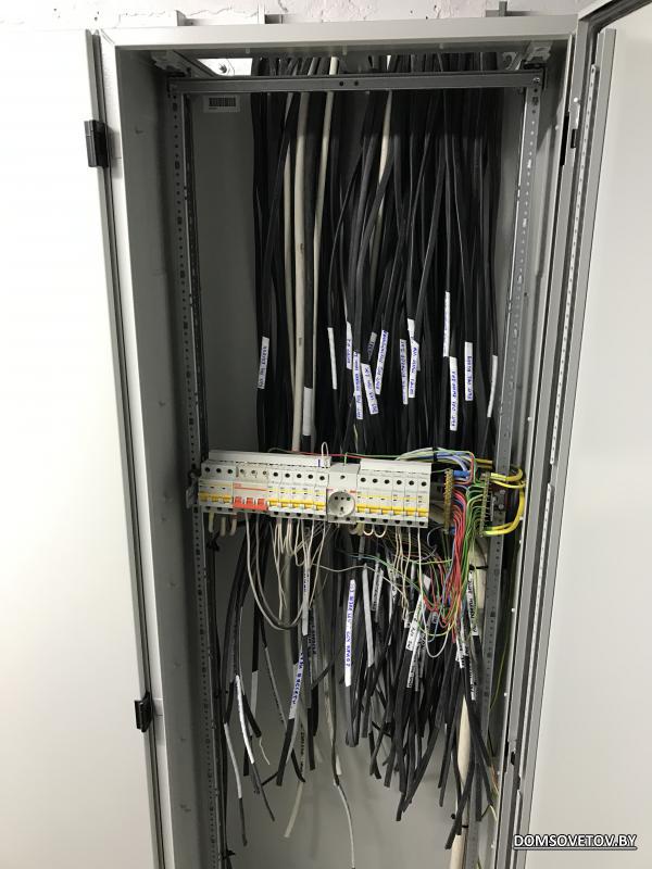

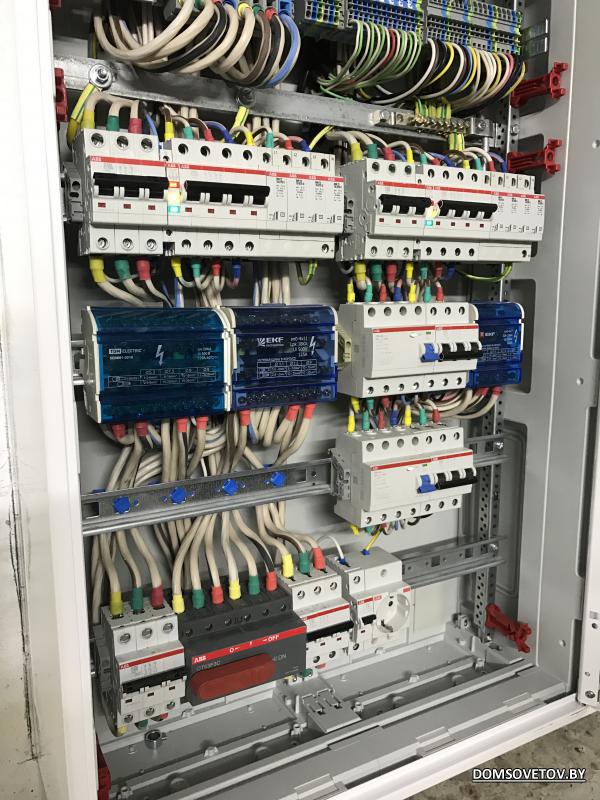

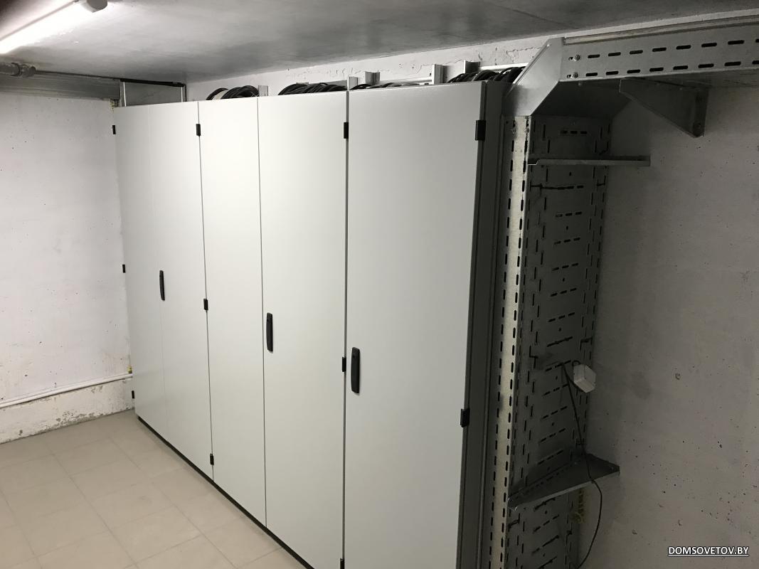

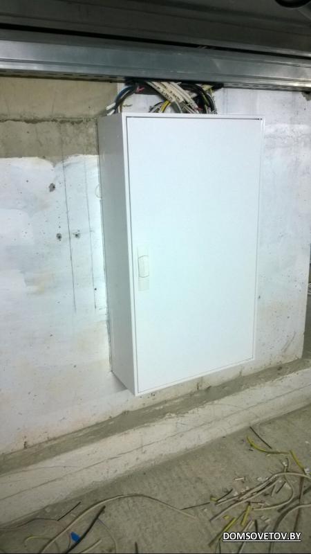

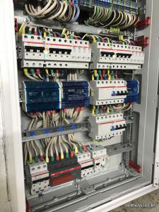

заехал сегодня на дом, заценил монтаж щита ВРУ. разделили на приоритетные и неприоритетные нагрузки. потом это все еще закроется пластиковыми панелями, сами кабели скроются - будут только индикаторы и переключатели.
смонтировали шкафы под автоматику, блоки питания и силовые автоматы.

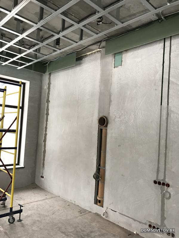

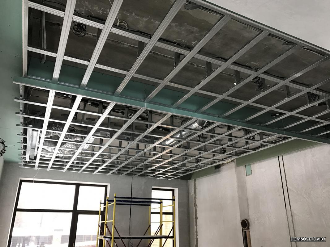

смонтировали часть потолка в гостиной. там где камин - оставили пока место т.к. неясно, какой именно будет короб.

@AAR, Добрый вечер. Часто бывает, что ГКЛ потолки трещат. И самое обидное, когда уже все сделано. Хочу Вас предупредить, не соблюдение технологии монтажа металлического каркаса и есть основная проблема. Немцы не дураки, и все придумали не просто так. Хочется спросить, а по какой технологии ваши работники осуществляют монтаж? Судя по фото, это какая-то отсебятина...
Не зависимо от конструкции короба лучше когда потолок уже готов и стены можно отделывать. Камин лучше собирать уже в почти готовом помещении с частично выполненной подготовкой стен и потолков.
