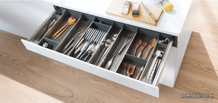

Димакратия 30.11.2016 16:01
Фурнитура - TIP-ON BLUMOTION.
Удобно открывать и закрывать коленями, особенно когда руки заняты/грязные.
Фасад будет из ясеня 25мм толщиной. Тонировать пока не планирую.
Но может и чуть легкую лазурь все же пущу. Надо будет попросить несколько вариантов сделать.
Временно может из чего-то дешевого фасады (а-ля дсп ламинированное) навешу, ибо фасад из ясеня - это не только дорого, но и жутко долго.
Сейчас выбираю наполнение кухонных ящичков разными аксессуарами.
Цены у блюм конечно просто пи..ец.
Один такой ящичек (10-30см) для ложек/вилок/ножиков в интересующем меня дизайне стоит от 40 до 100 евро:
http://www.domsovetov.by/imagehostin...ece7a2bc4a.jpg
З.Ы. Разделители, что на фото, суммарно затянут на подержанные жигули :fx:
