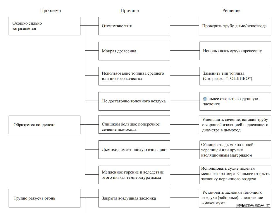

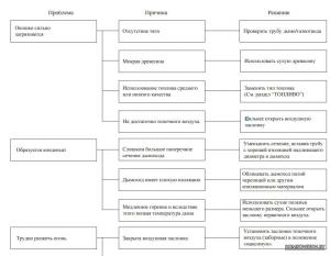

Вот кстати вам полезный мануал по топкам, он касается другого производителя, но и вам может пригодится http://trend-kamin.ru/services/piazz...265_sl_rus.pdf
вот к примеру из раздела УСТРАНЕНИЕ НЕИСПРАВНОСТЕЙ
http://www.domsovetov.by/imagehostin...6b735597c3.jpg

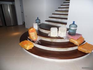

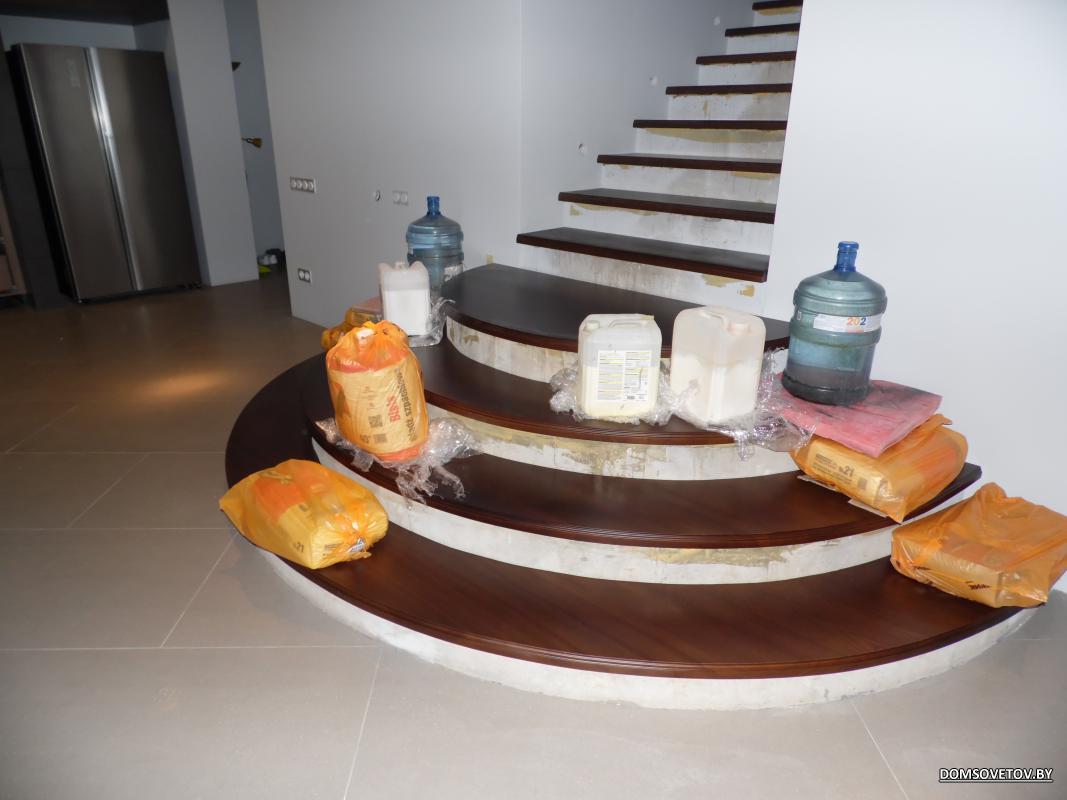

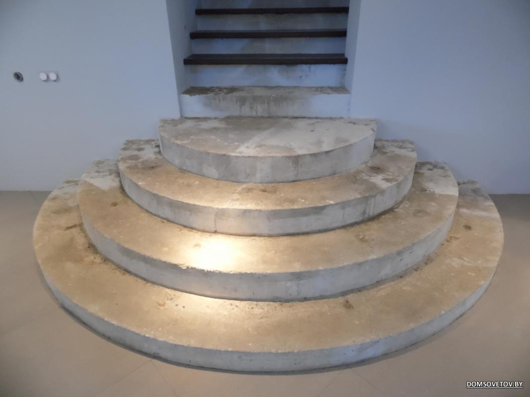

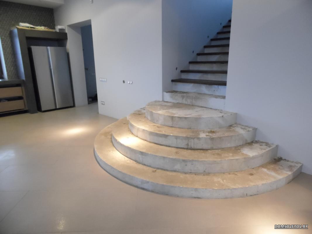

Результаты работы сегодняшним ночером.
Было:
http://www.domsovetov.by/imagehostin...1adddde05d.jpghttp://www.domsovetov.by/imagehostin...1ae538737f.jpg
Стало:
http://www.domsovetov.by/imagehostin...1aed063f70.jpghttp://www.domsovetov.by/imagehostin...1af46535ed.jpghttp://www.domsovetov.by/imagehostin...1afc855d02.jpg
З.Ы. Сижу, кушаю кофе с коньяком и заплесневелым сыром. Любуюсь :).
