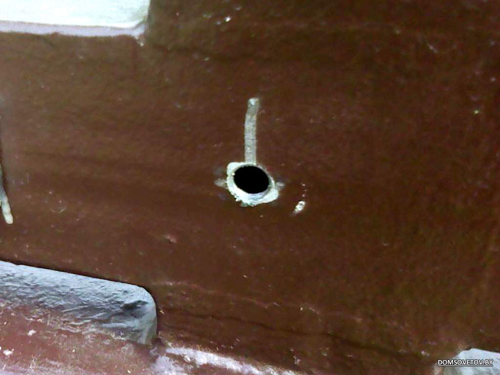

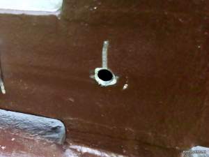

Сегодня крепил зубчатую рейку на ворота. От стандартного варианта, когда рейка установлена на приваренных к несущему профилю стойках, решил отказаться. Дело в том, что ворота оцинкованы. В местах сварки цинковое покрытие будет повреждено, появится ржавчина. Поэтому у токаря были заказаны новые стойки, которые должны вкручиваться в профиль 60*40, расположенный непосредственно над несущим. Но толщина стенки у него всего 2мм. Нарезанная резьба M8 выглядела ненадежной, даже 2 витков не получилось. Но зато она отлично сгодилась для разметки.
http://www.domsovetov.by/imagehostin...1ad4f7bc9b.jpg

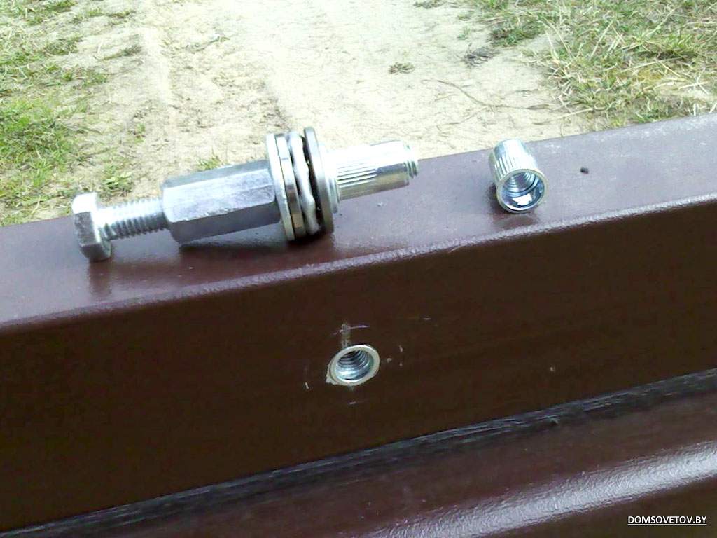

Насквозь сверлить не хотелось по эстетическим соображениям. Решил установить стойки под рейку на винтовые заклепки, или, как их еще называют, гайки-заклепки.
http://www.domsovetov.by/imagehostin...1a9936bedb.jpg

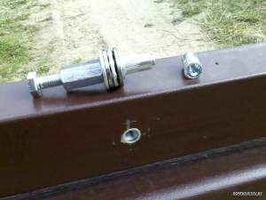

На фото видна сама винтовая заклепка, приспособление для ее установки (болт М8х70, усиленная гайка М8, усиленная шайба, радиальный упорный подшипник 51100, шайба, винтовая заклепка) и установленная в профильную трубу гайка-заклепка.
http://www.domsovetov.by/imagehostin...1a9a9821c5.jpg

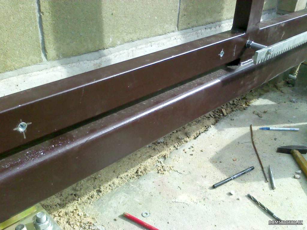

http://www.domsovetov.by/imagehostin...1a9cf89a81.jpg

Valery_SY, зная нагрузку, которая идет на зубчатую рейку, боюсь, что Вы сделали ошибку и вероятнее всего вернетесь к варианту с несущим профилем. скорее всего даже сверление насквозь не помогло бы, кроме варианта с большими шайбами или усиливающими подкладками.
Valery_SY 07.04.2014 00:23
Не знаю, посмотрим. Ворота у меня не сильно тяжелые, думаю 200-250 кг, двигаются очень легко.
sergN 07.04.2014 01:10
а почему второй столб не поставить с направляшкой/роликами?
Консультец 05.05.2014 08:41
Первая проба установки привода выявила ещё один довод в пользу штатных направляющих. Там где использовалась сварка ролики имеют люфт. Небольшой, 3-5 мм., но этого достаточно, чтобы верхняя часть ворот ощутимо гуляла из стороны в сторону. Длина всё-таки больше 6 м.
Вывод: проще заказывать готовые изделия с монтажом. Меньше геморра. Правда остаётся вопрос качества монтажа, но это другой вопрос.
