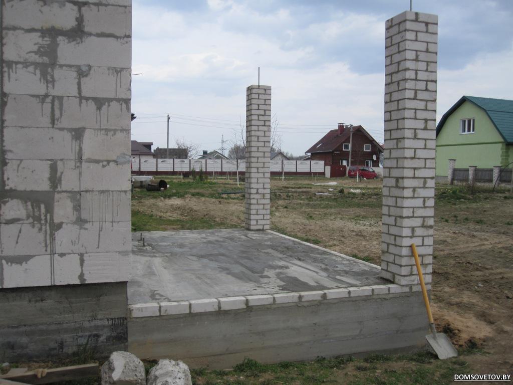

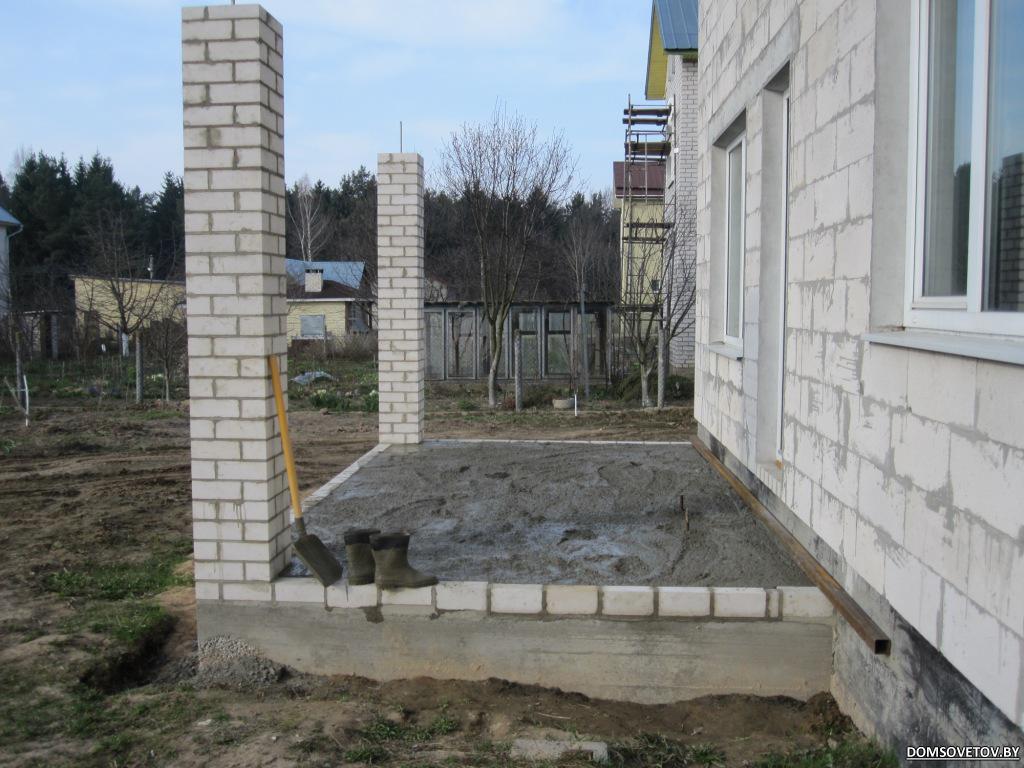

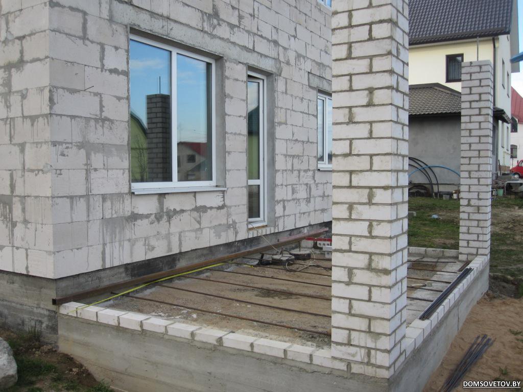

Закончил колонны, на один уровень выводил с помощью нивелира, очень удобно, можно делать без помощника, на готовую колонну подвешиваю рулетку и отмечаю произвольный уровень на обоих колонах, потом выдерживаю расстояние от метки до верха. На второй колонне пришлось для этого использовать одинарный кирпич для последнего ряда, т.к. за счёт 28 швов набежала разница в 3 см! Таким образом верх опор совпадает с точностью до миллиметра. Полости проармировал и залил бетоном, сверху вставив шпильки под брус, под рукой оказались d20, их и поставил. Фундамент засыпан ПГС внутри, приблизительно слой около 70-80 см, трамбовать его почти бесполезно, за зиму немного уплотнился. Поэтому решил под стяжку - плиту слегка проармировать, на её заливку пошло ровно 2 куба бетона, заказывал миксером у Дениса. http://www.domsovetov.by/showthread.php?t=2945

когда планировал террасу то сначала думал что сделаю облегченную конструкцию на свайном фундаменте с лагами и досчатым покрытием в результате - монолитный фундамент на глубину промерзания и перекрытие бетоном с арматурной сеткой. )))
если бы сейчас делал то однозначно делал бы на сваях.
ширина террасы чуть больше 4 метров. побоялся заливать сверху плиту без центральной опоры. в центре тоже залил полосу фундамента...

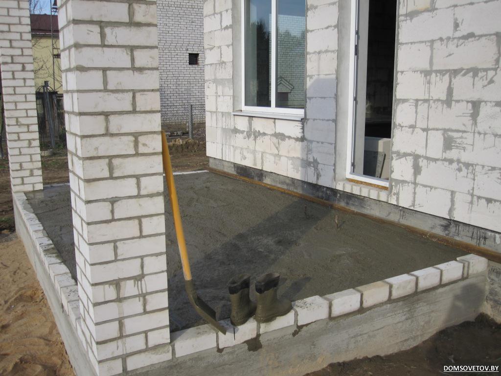

sansan 28.04.2013 17:55

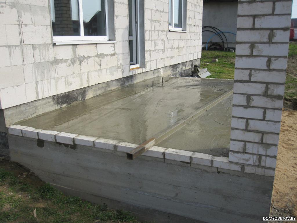

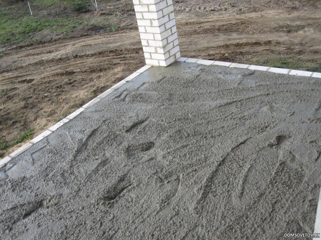

Позвонили в седьмом часу, миксер пришёл в восьмом часу утра, первым рейсом ко мне. Ночь с пятницы на субботу действительно была какой-то бессонной. Разравнял лопатой минут за 20, так как бетон был довольно жидкий, то решил сделать паузу и съездить за пивком, окончательно попавнял где-то после 10.30 ч.

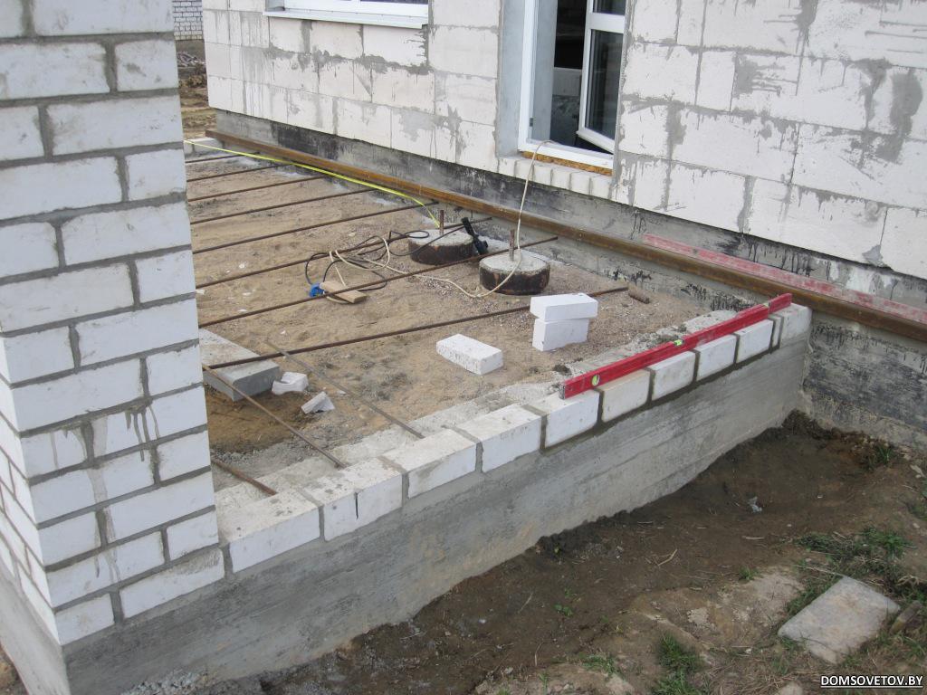

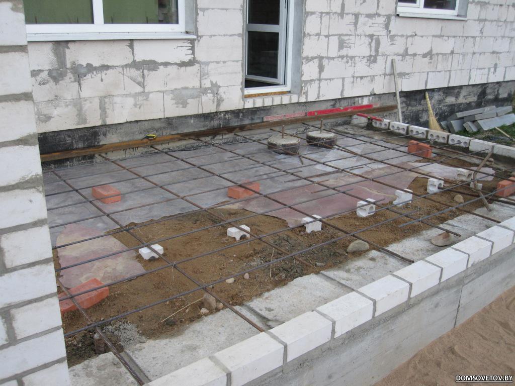

Армирование, т.к по замыслу должна получиться именно монолитная плита. Фундамент свайный, 3 шт. там было забивных, 2 шт. делал буром ТИСЭ. Ещё 2 шт. там где будут ступеньки, но возможно они и лишние. Поверхность сильно не вылизывал, скорее всего отделка будет клинкерной плиткой 30х30 см. Сегодня прошёлся по Малиновке, насчитали за одну и туже плитку от 387 до 440$. Надо поискать такую чуть дешевле и можно делать. :)
-AD-, кстати я поздно подумал насчёт висячей плиты, уже был залит ростверк в форме буквы П. В качестве нижней опалубки - опоры, под плиту можно сделать песчаную насыть, по площади несколько больше самой плиты,уплотнить насколько получится, после заливки просто выгрести из под плиты ПГС... такой способ должен сработать.
