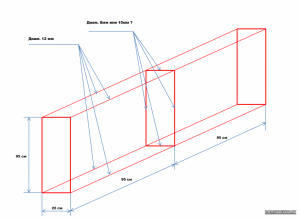

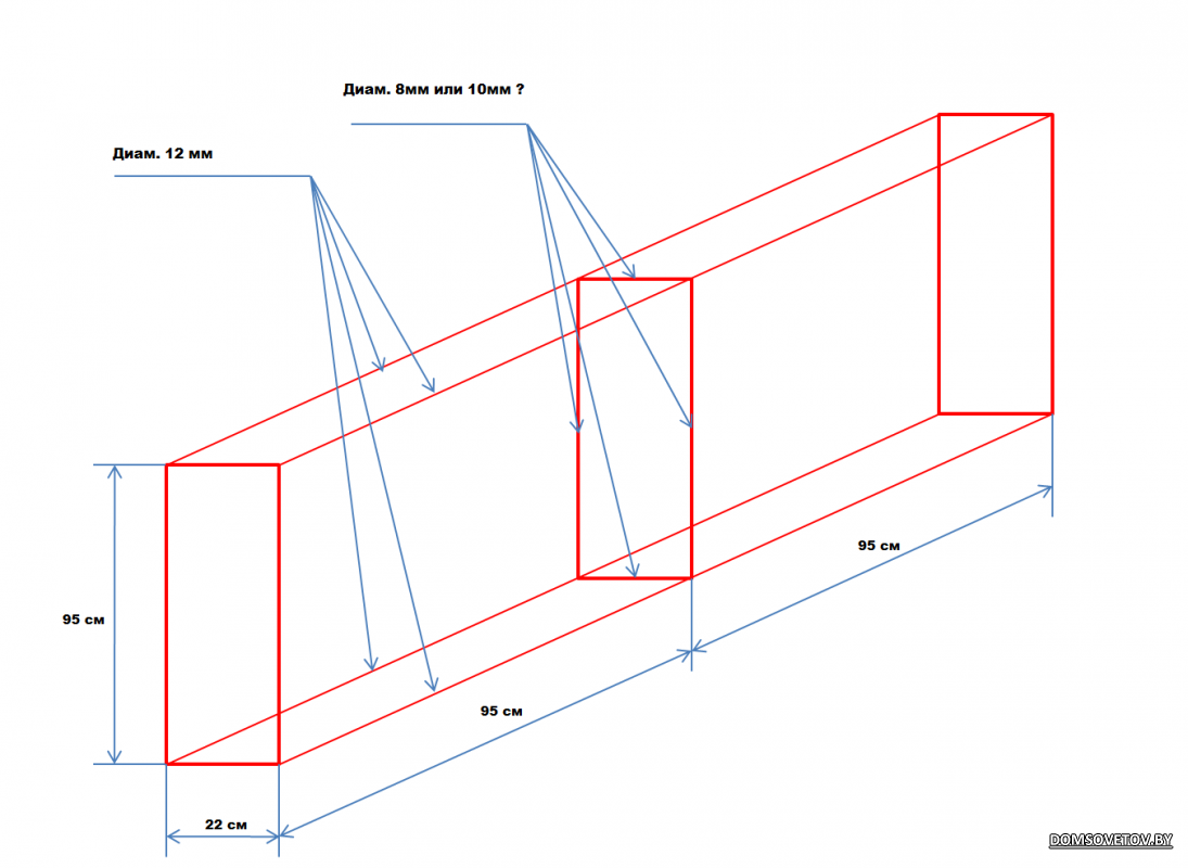

Новых тем решил не плодить,в ветке про армирование молчат, может здесь помогут? Подскажите, пожалуйста...
Планирую устройство ленточного фундамента. Грунт - песок, местами немножко глина попадается. Лить собираюсь миксерами в траншею 1.1 м в глубину и 0.15 м сверху в опалубку, ширина ленты под наружные и внутренние несущие стены 0.3 м. Далее цоколь 3 ряда блоков дэмлер ( 0.6 м высотой). Стены из г/с блоков 300 мм с последующим утеплением, крыша 4 скатная вальма, покрытие - битумная черепица.
Подскажите, достаточное ли армирование на указанной схемке, можно ли использовать вертикальную и поперечную арматуру диам. 8 мм?
Можно ли ставить каркас на куски полнотелого керамического кирпича, уложенного по дну траншеи?http://www.domsovetov.by/imagehostin...fa196543a4.png
Славка 05.12.2013 01:51
Можно и на кирпич, но лучше "лепёшек" из бетона наделать.
Если есть подвал, то армирование недостаточное, если подвала нет и всё в земле, то оно не рассчитывается.
Если и армировать обычную ленту, то три прута снизу и три сверху.
имхо
Консультец 05.12.2013 07:42
Сообщение от martin (Сообщение 166651)
А зачем это армирование в принципе? Как на мой взгляд, так лучше ширину до 400 увеличить. Не на всякий грунт (песок) 300 хватит (или были испытания на несущую?). Или хотя бы подошву расширить. Да и в грунт лить не айс.
martin 05.12.2013 14:25
Никагого подвала не будет.
Сообщение от Славка (Сообщение 166653)
имхо
Т. е вертикальная арматура не нужна( уже много где читал об этом)??? А как же уложить только горизонтальные прутья?

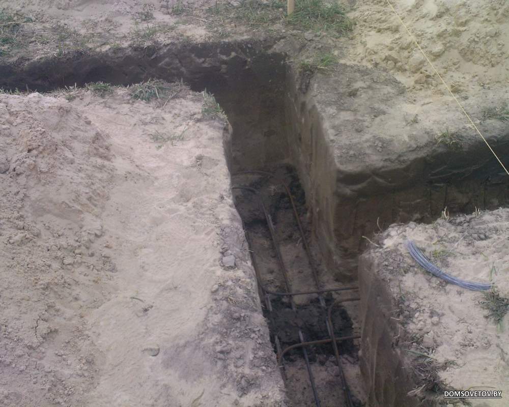

Ну нижний ряд - на бетонные лепёшки или кирпичики положить и сразу увязать. А верхний ряд арматуры как, прямо в жидкий бетон ложить? И там, колупаясь в серой цементной массе, увязывать углы, пересечения, и перехлёсты по длине??? Она же утонет там, ну или осядет неравномерно ( один край выше-другой ниже), бетон ведь трамбуют, уплотняют, вибрируют... Или залить все до верху (траншея, опалубка) и по верху ложить арматуру, связать ее и на пару см. притопить равномерно так.. А получится ли ?
Вот, чью то картинку нашел http://www.domsovetov.by/imagehostin...056f8ad6bf.jpg
