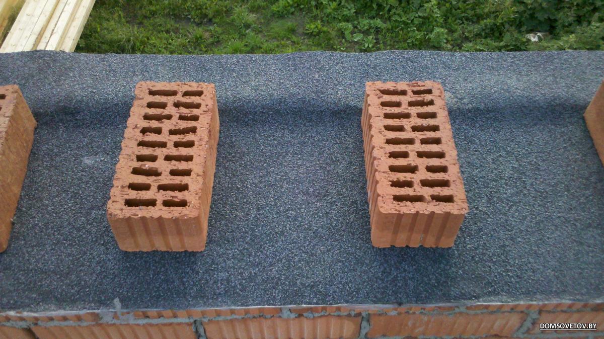

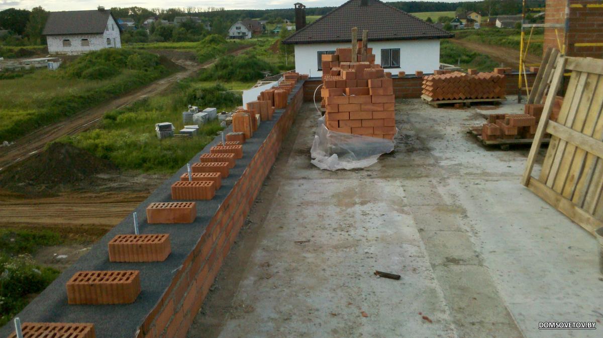

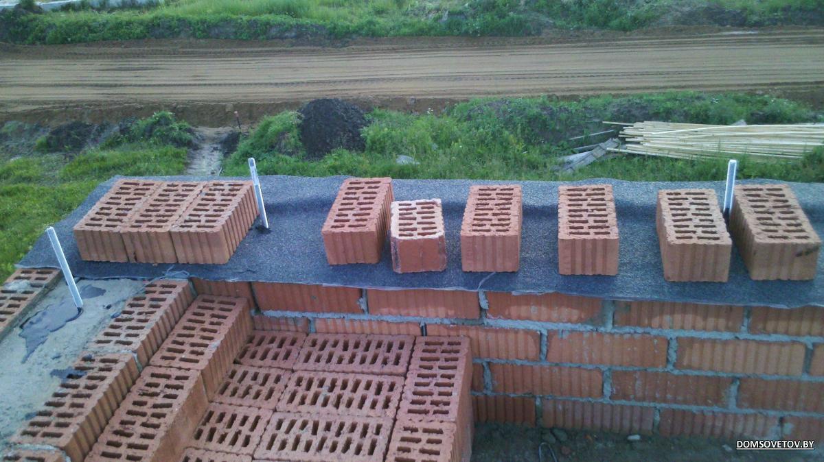

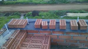

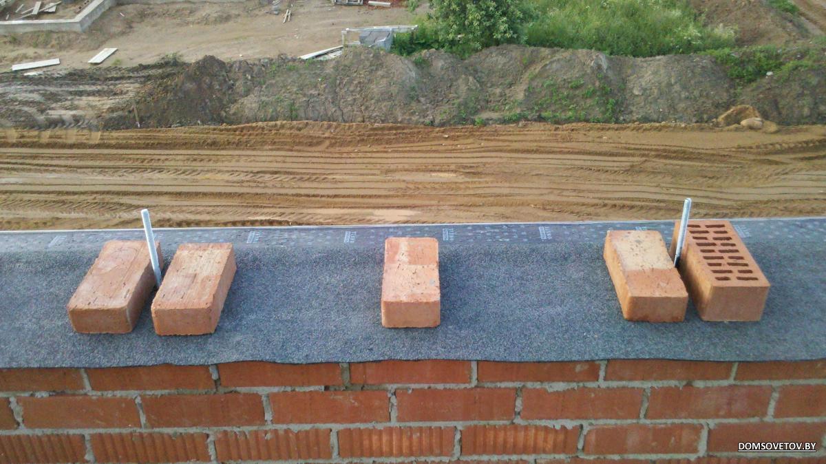

На выходных сделал гидроизоляцию:
http://www.domsovetov.by/imagehostin...15044f380d.jpghttp://www.domsovetov.by/imagehostin...15047d0d52.jpghttp://www.domsovetov.by/imagehostin...1504abf7ee.jpghttp://www.domsovetov.by/imagehostin...1504c6db54.jpg
Не наплавлял, а просто "посадил" на мастику.

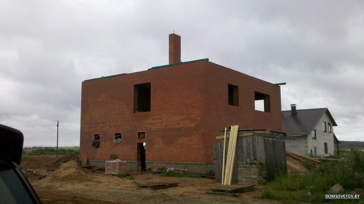

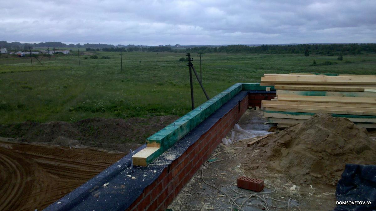

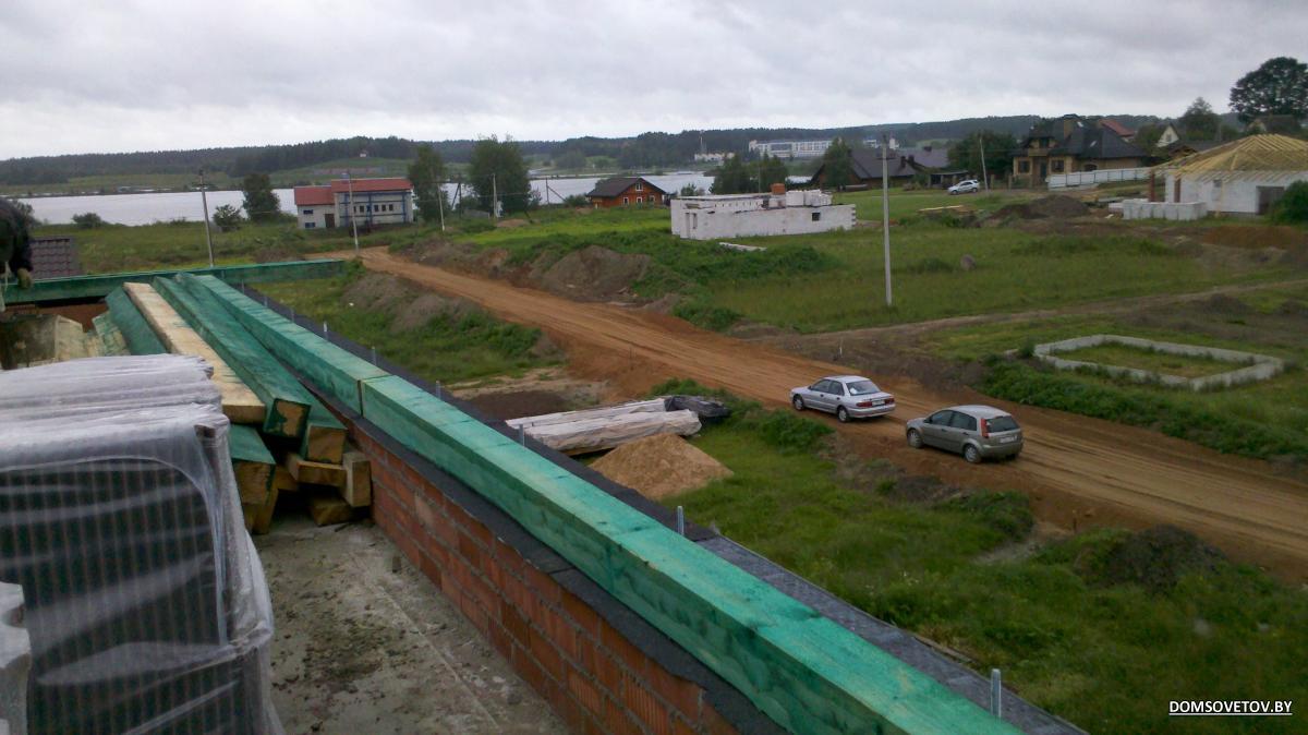

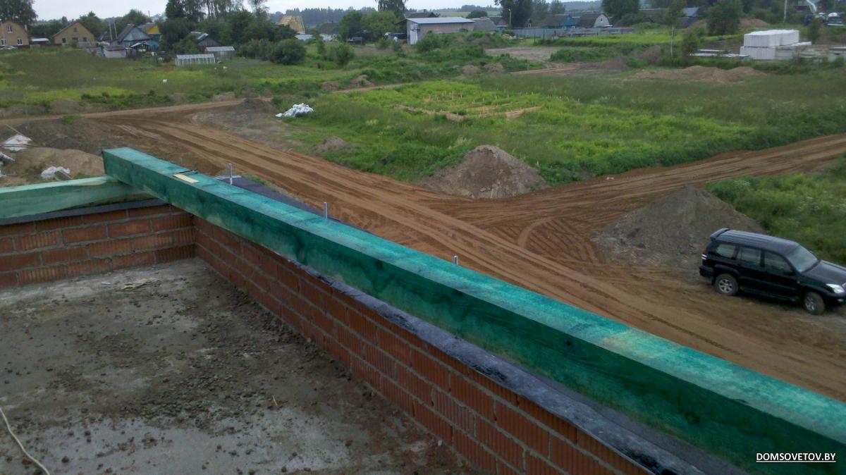

Вчера кровельщики приступили к работе.
Закинули всю тяжелую древесину и остатки черепицы.
Начали монтаж мауэрлата:

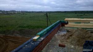

Димакратия 18.06.2014 12:53
Местная Джомолунгма:
http://www.domsovetov.by/imagehostin...153766ae43.jpg
