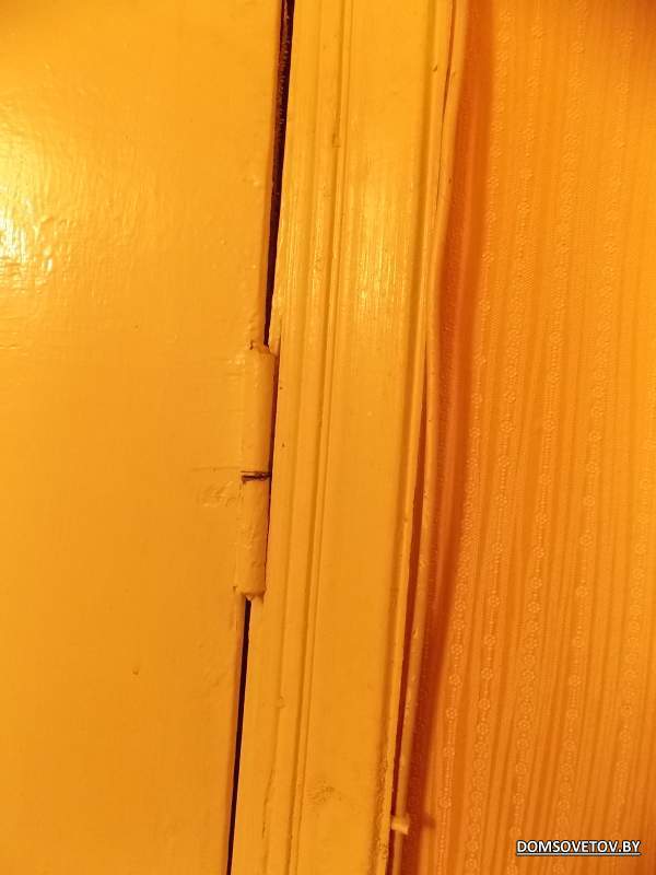

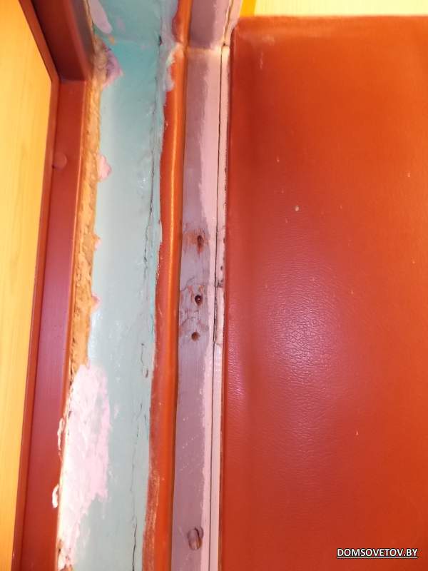

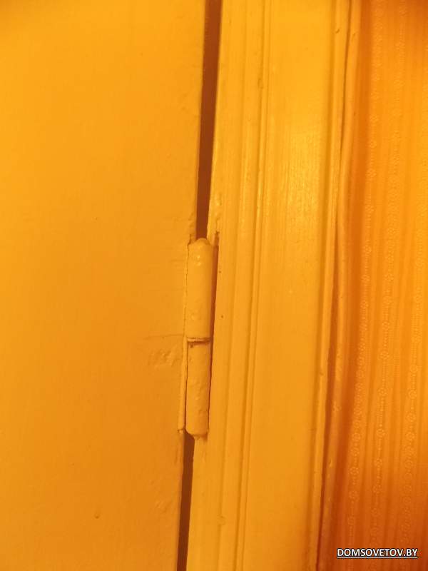

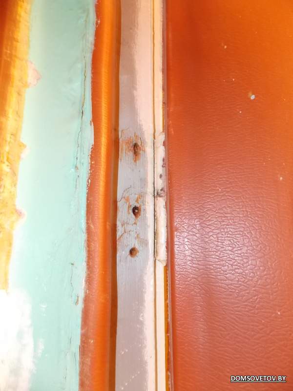

Просела старая советская дверь.
Крепится на петлях, которые утоплены в брус и в саму дверь под 45 градусов.
Вывернуть шурупы нереально, высверлить тоже.
Когда-то подкладывал шайбы на петли, даже стучал по ним (петлям) молотком, на несколько лет спасало.
Могу сошлифовать низ болгаркой, чтоб не терло, но будет идти подсос прокуренного воздуха из подъезда.
Есть ли более действенные способы?
Теперь эта дверь уже не совсем наружняя, но тем не менее.

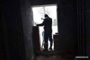

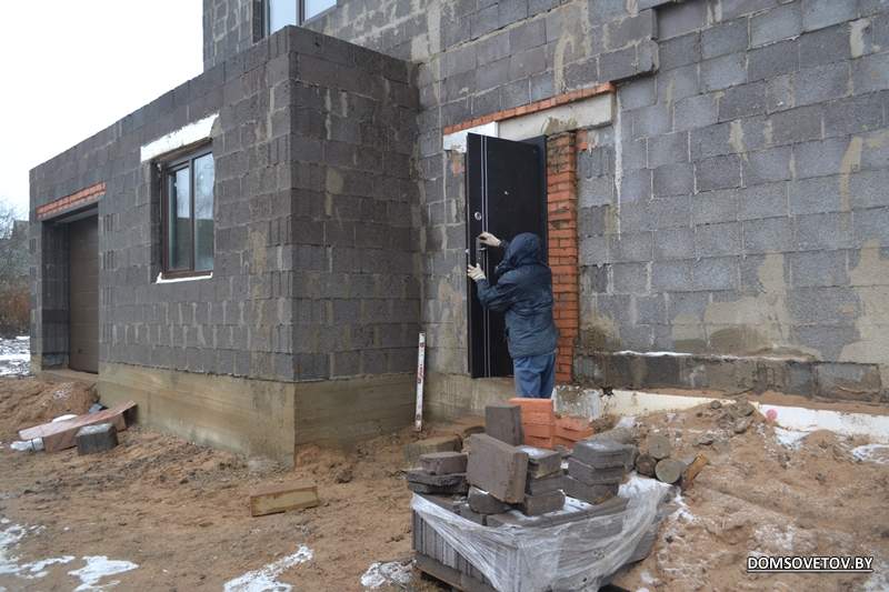

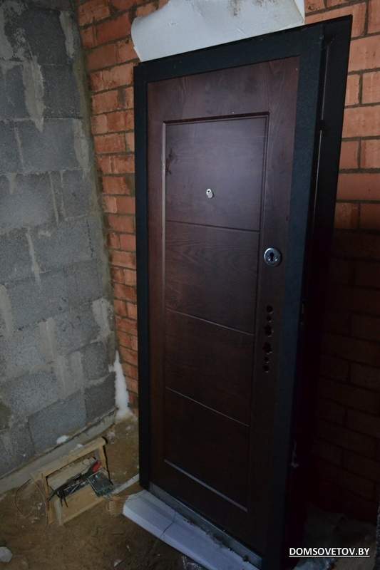

У нас 2 входа в дом, главный и дворовой. За главным входом имеется тамбур 4м2, неотапливаемый. Рассматривали модели дверей типа Gerda, смущала цена, и то что от двери может остаться после внутр. и фасадн. отделки. И проем нас широкий 210/115, все под заказ 2-3 недели.
Короче пока мы думали - пришли морозы, и нам нужно было срочно закрыть вопрос с дверями, решили ставить временную.

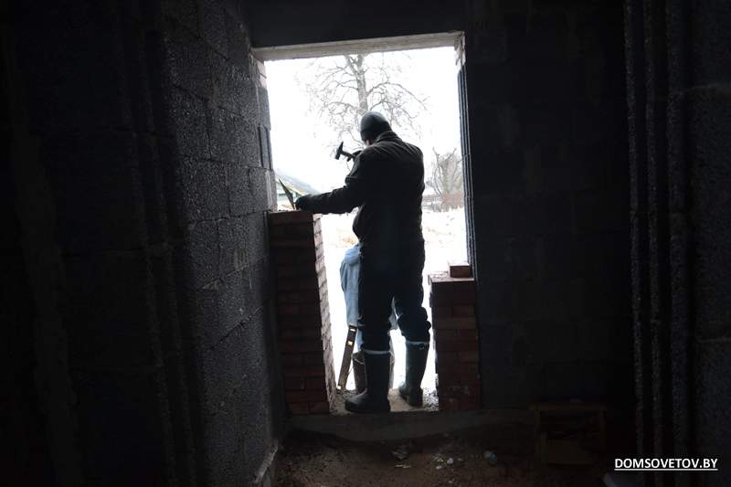

Нашли контору, которая торгует металлическими дверями в основном китайского и российского производства, спросили про неликвид - оказалось такого добра у них предостаточно. У двери на обратной стороне имеется небольшая царапина. Выбрали дверь модель №27 размер 210/96,обошлась в 170$, муж быстренько за день доложил стену кирпичом на нужный проем.
Установили сами, на года 2 хватит, а потом переставим её на вход в гараж, там такой же проем.
Были на участке пару дней назад вся коробка изнутри в снегу, думаю когда заселимся ситуация сильно не поменяется. Будем ставить ПВХ, вместо металлических даже высокого качества.

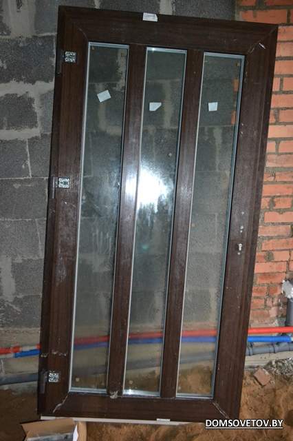

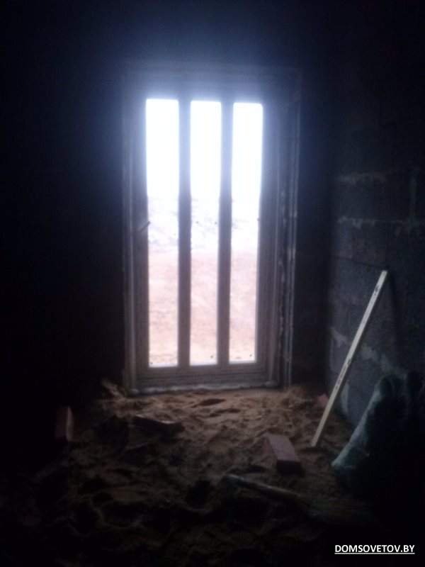

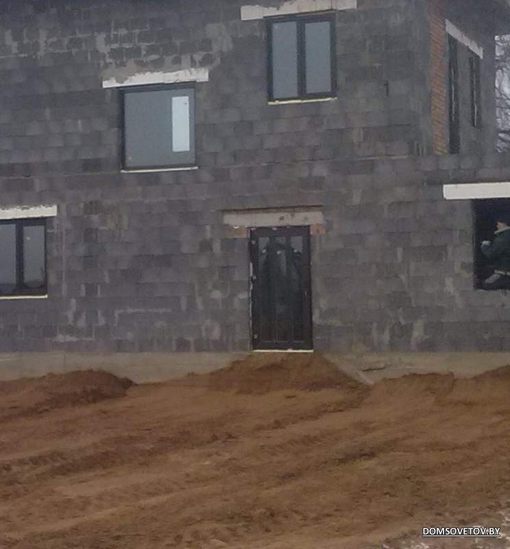

Вторая дверь проем 210/110, заказали ПВХ.
Профиль WDS, 3 камерный, стеклопакет 32 мм. ( Выбирали между КБЕ и WDS, посоветовали WDS ,так как он пожёще, для двери это лучше. Многозапорный механизм, дверь на 3 петлях.
Тоже как и окна сделали ламинацию, хотели ещё тонировку на стекла, но не устроила цена, решили просто потом установить дверные жалюзи.
В помещении будут теплые полы.
Таких проблем, как на металлической двери конечно нету. Даже само помещение теплее других, и дверь кажется теплее стен. Пока довольны.
Вот наша дверь. Фото с моб.
http://www.domsovetov.by/imagehostin...9655cbb50a.jpghttp://www.domsovetov.by/imagehostin...965b49fe88.jpghttp://www.domsovetov.by/imagehostin...965cd9000f.jpg
