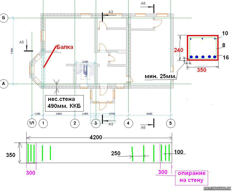

Помогите, выдержит ли эта балка под плитами ПК36.12-8а-2шт., ПК60-12-1шт. Второй этаж мансардный высотой несущей стены 1.8м, толщина 490 мм.(блок керамзито бетонный 300+190). По периметру под плиты армопояс 150х150 мм., средняя стена из кирпича без пояса. Всем за помощь спасибо.

Pavel_GGS 15.09.2012 20:44
кроме плит ничего больше сверху нет?
(чую что еще мадсардным пригрузили)
еще пояс поверху балки?
YandS 16.09.2012 09:10
Сверху дерево, крыша железо. Пояс планирую завязать с балкой, то есть будет в один уровень под плиты.
Pavel_GGS 16.09.2012 10:54
по прочности балки хватает с запасом. но вот по жесткости... прогибается дофига.
накидайте разрез вдоль стены. попробуем ее сделать статическинеопределимую, тогда будет вполне нормально.
блин чето не понял. 5 разных верт размера. гляньте 240 и 350. или 350 это горизонтальный размер?

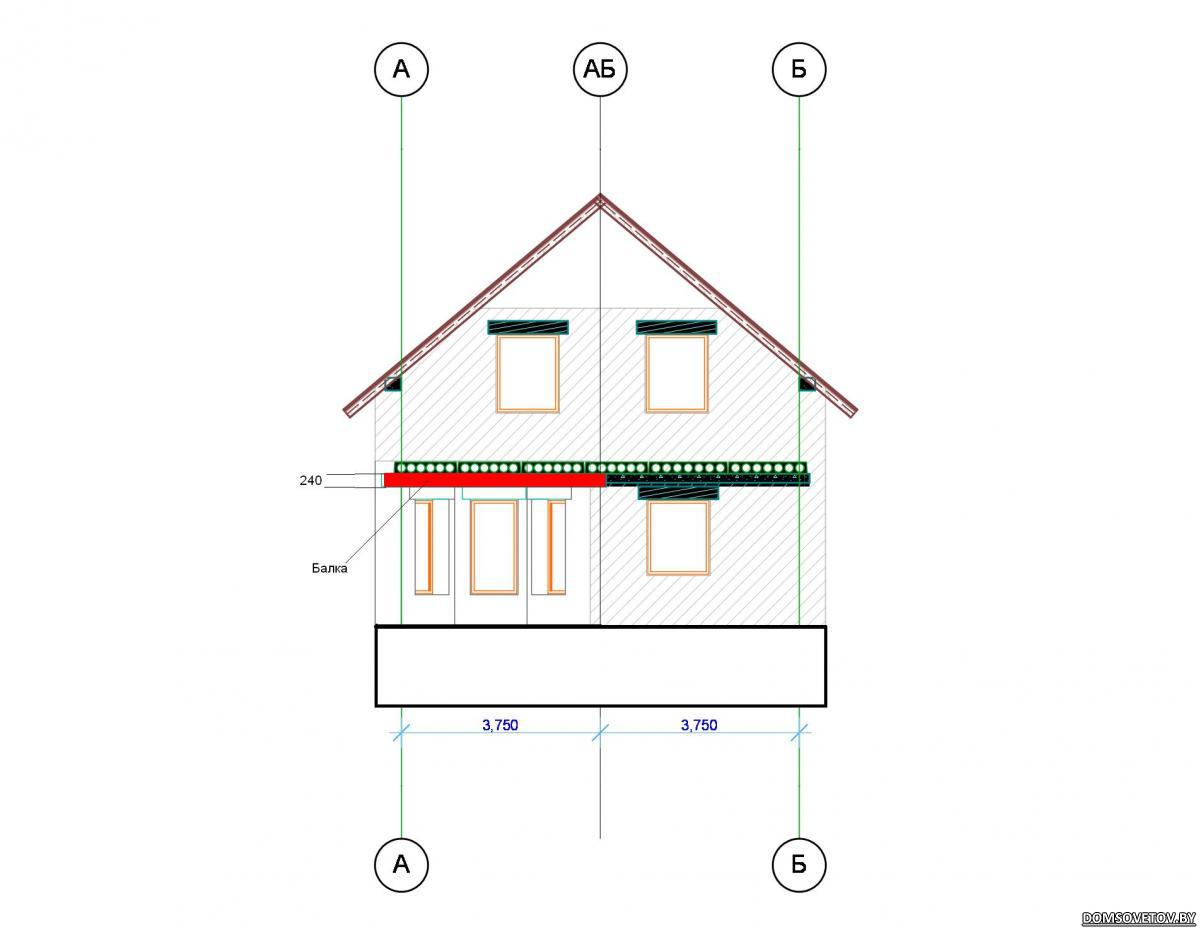

YandS 17.09.2012 01:20
Pavel_GGS вот разрез, балка высотой 240 мм, шириной 350 мм.
