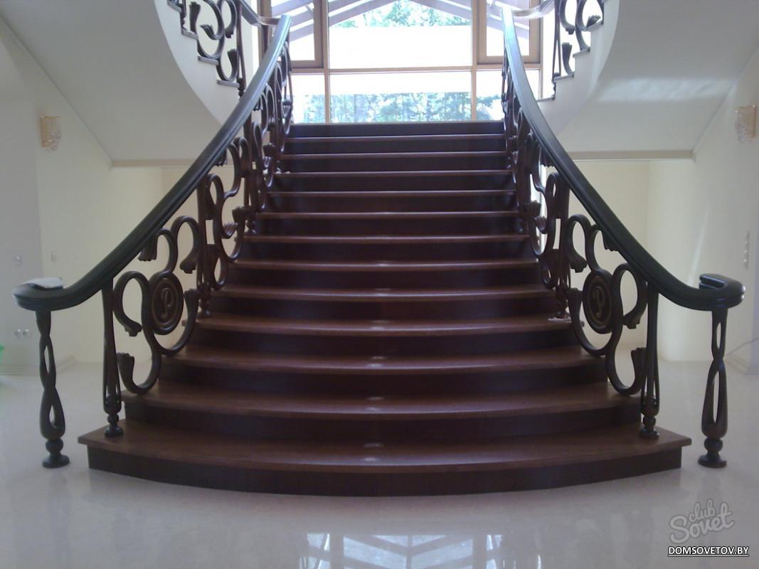

Что значит любую? Лестница реально узкая (см 90 хоть есть?) и два человека на ней не разменётся. А на втором этаже 4! спальни и "игровой холл" т.е. не один-два человека. Я считаю это первым её недостатком, т.к. минимальная ширина должна быть 120 см. Второй - большая высота ступеней. Пока молод можно поскакать и через 22 см ;) Я считаю удобными 16,5-17,5 см.
http://www.domsovetov.by/imagehostin...c3ce7e51ad.jpg
http://www.domsovetov.by/imagehostin...c407fc4a32.jpg
На какие 5 см ты ошибся я не в курсе. Но можешь циферками доказать удобство своей лесенки или опровергнуть мои циферки? Для конкретики и конструктива ;)

Кстати попытку расширить лестницу для увеличения удобства американцы всё же предприняли. Попытавшись убрать перила на входе хоть на пару ступенек. "Костыль под IE" такой вот ;)

1,5 метра лесенка шириной? Ну что сказать... "Красиво жить не запретишь!"(хотя Юрок не одобрит :D). Как часто ты бегаешь по лестнице что бы с кем-то сталкиваться кто идет на встречу?
Двигаться по лестнице с ограничением с боков, не то же самое что заходить на эту лестницу. Расширение захода вполне оправдано в данном случае. Вот тебе еще один пример:
