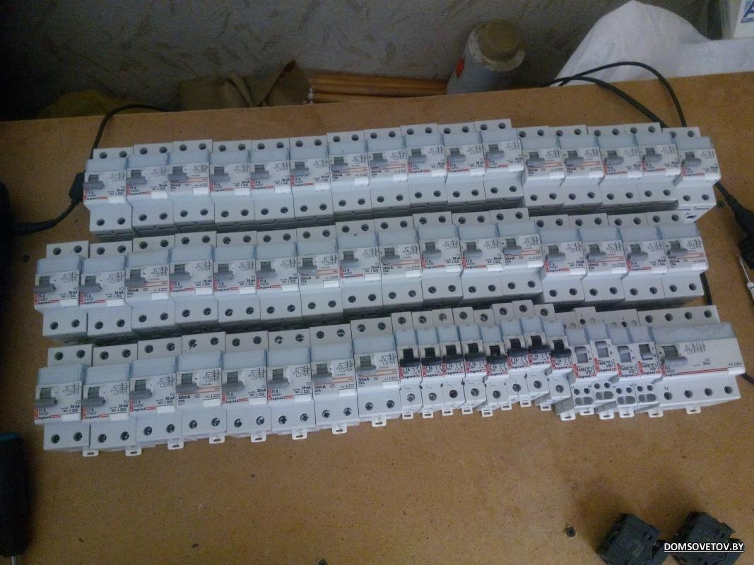

Юра Добриденев 02.11.2017 21:35
Сообщение от AlexanderGr (Сообщение 298432)
Не понял, просветите - а зачем вообще УЗО, если дифавтоматы более широкого применения, почему рассматриваете в т.ч. УЗО, а не одни дифавтоматы?
Если бы вы читали не крайние посты, а начинали немного раньше, то все бы и так поняли, вез дополнительных вопросов. Ну или, хотя бы, раз строите дом, почитали бы основы, у вас же есть интернет, там информации валом. Для линивых уже даже видеоролики снимают, пьёте чай и смотрите, вместо кина.
Дифавтомат это УЗО+автомат в одном корпусе. Его преимущество только в том, что диф занимает 2 модуля, а УЗО+автомат 3 модуля.
Их немного проще подключать, опять же, из за единого корпуса, но это мелочь.
На этом его преимущества заканчиваются и начинаются недостатки:
Диф, как правило, у большинства производителей, дороже связки УЗО+ автомат
Диф по своей задумке может защищать только одну линию, тогда как групповое УЗО может защищать несколько линий, под разными автоматами. Когда линий много, это очень экономит деньги, хотя и добавляет неудобства во время аварийных ситуаций.
Если в дифе, например, сломается та часть, которая выполняет роль обычного автомата (тепловой и электромагнитный расцепитель), то придется менять весь диф, а это дорого.
До недавнего времени, при сработке дифа, нельзя было определить причину, т.е. непонятно было какая защита сработала. Сейчас эта проблема не актуальна.
Из этого всего самое главное то, что, если ставить диф защиту на всё (а это правильно) а у вас, например 30 линий, которые нужно кинуть под отдельные автоматы, то, при использовании дифов, вам нужно будет их купить 30 штук, а, при использовании УЗО и их групповом подключении, вам будет достаточно 7-10 УЗО и 30 автоматов. А теперь посмотрите цены на эти изделия у нормальных производителей и посчитайте разницу.
Даже поставить 30 УЗО+30 автоматов будет дешевле чем 30 дифов, при этом функционал не изменится, но это займет больше места, ровно на 30 модулей. Правда 30 модулей это ничто для площади свободной стены в той же котельной, на которой можно это всё собрать.
Что касается лично меня, то я уже писал, что УЗО в количестве 40 штук достались мне бесплатно. Достаточно было бы меньше, но они только на 25А и, по этому они будут работать каждое в паре с одним автоматом, а не группой, практически как диф. Ну, разве что можно по 2 штуки 10А автоматов под них ставить, которые на свет пойдут. По этому пришлось их надёргать побольше. Хотел еще больше, но уже и так перегруз был в аэропорту, пришлось кое что оставить.
Были бы дифы, надёргал бы дифов, мне-то какая разница что выкручивать ? ))
http://www.domsovetov.by/imagehostin...b654fd4676.jpg

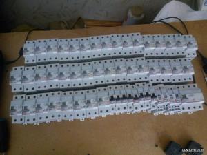

Андрей 89 09.11.2017 23:13
Сообщение от Юра Добриденев (Сообщение 298435)
