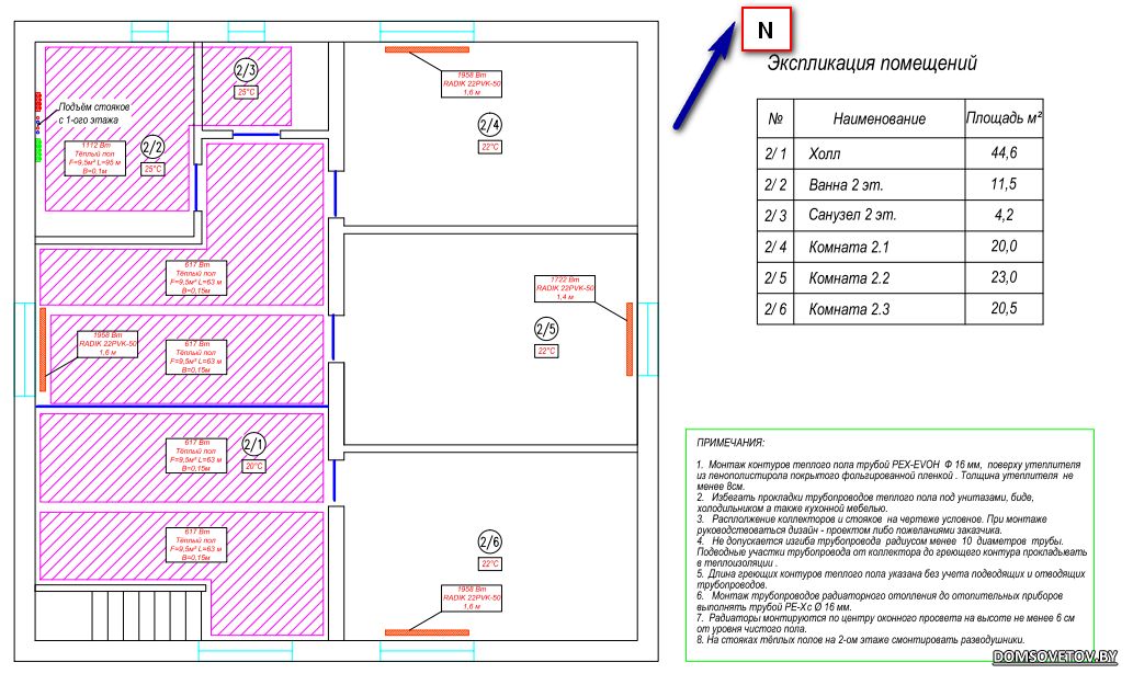

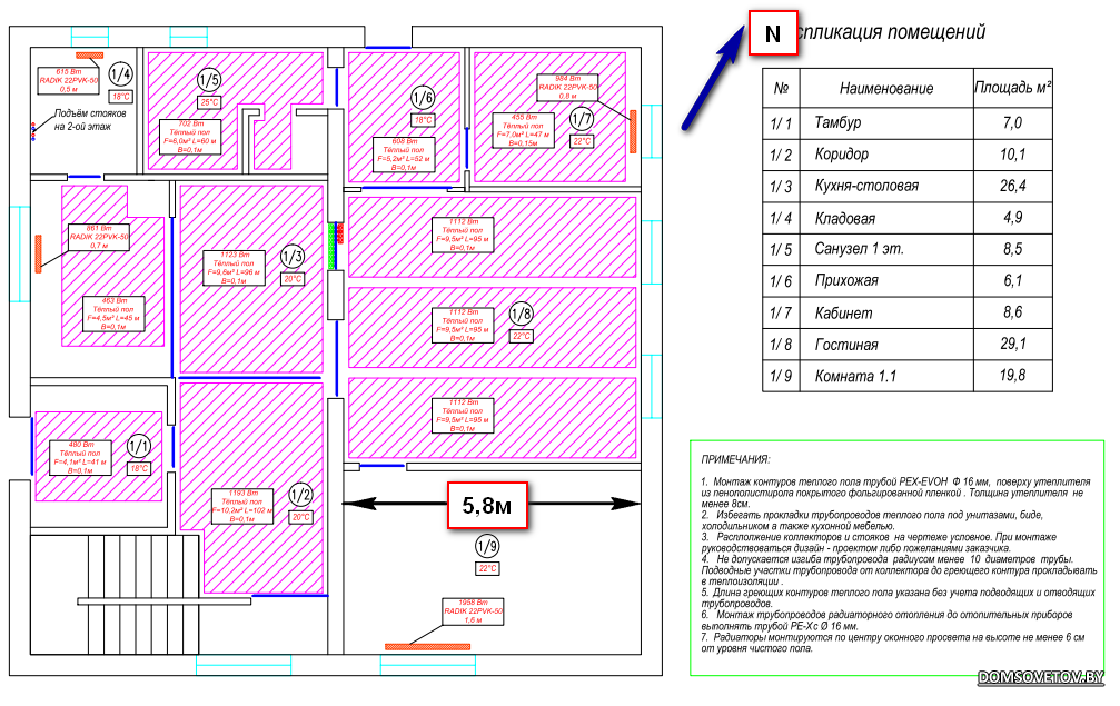

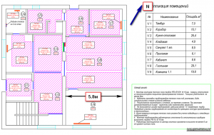

Подскажите по размещению деформационных швов. По периметру - понятно, надо ленту. А между помещениями и разными контурами. Я синей линией показал как думаю делать. Не сильно ли я перебздел? http://www.domsovetov.by/imagehostin...d2b8e8ff62.pnghttp://www.domsovetov.by/imagehostin...d2b8ef3aa8.png

mastersven 26.04.2017 13:13
Сообщение от Dimteo (Сообщение 288486)
Согласно мануалам, разделительные швы применяются в т.ч. :
1. если соотношение длин сторон греющей плиты превышает соотношение 1:2 ;
2. если греющая плита имеет сложную непрямоугольную геометрическую форму.
Т.е. как минимум Вам стоит разделить швом «Г»-образную плиту на втором этаже (ту, что рядом с ванной) и практически все плиты с вытянутыми в длину контурами (у них даже на глаз соотношение длин сторон превышает 1:3). На практике я стараюсь по возможности разделять швами соседние контура, если есть вероятность, что они будут работать в различных температурных режимах.
