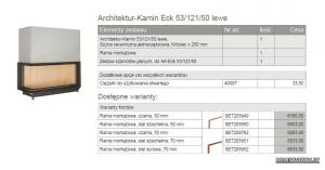

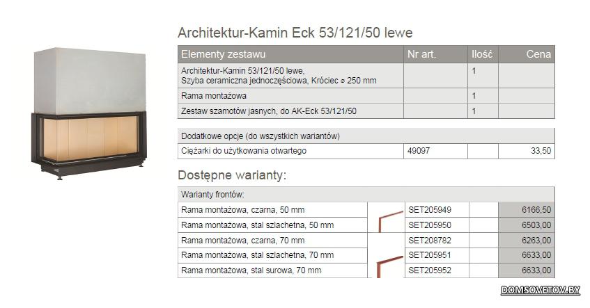

На эту топку немцы в каталоге указывают что она не комплектуется ни двойными стёклами, ни кольцами и ни автоматикой( видимо это связано с габаритами топки).
http://www.domsovetov.by/imagehostin...eee35246db.jpg

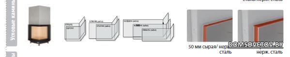

ПС. Может не хватить ширины рамки вокруг топки для примыкания облицовки. Обычно ещё заказывают сразу монтажную рамку
http://www.domsovetov.by/imagehostin...eee5e7d3bb.jpg

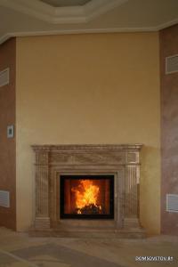

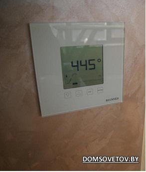

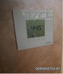

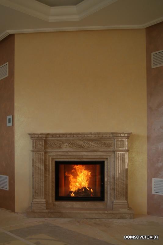

2ПС. По автоматике могу высказать предположение . По паспорту у этой топки очень низкая Т уходящих. Родная автоматика не поддаётся настройки пользователем. Т.е пользователь в меню выбирает только тип топки и на этом участие его в настройках заканчивается. Весь алгоритм работы уже прописан. Процесс горения происходит по определённой кривой,которая в свою очередь поделена на зоны с определённой температурой. Всё бы ничего только если в реальном времени не достигать этих температур то в программа выдаёт ошибку и звучит противный сигнал. Типа Вы не до конца или плохо сожгли дрова.Получается так что для нормальной работы автоматики надо хорошенько газануть,что с такими габаритами топки будет означать приличную закладку дров.Все эти выводы были сделаны по работе вот этого камина.
http://www.domsovetov.by/imagehostin...ef2f9d2eef.jpghttp://www.domsovetov.by/imagehostin...ef30b74150.jpg
Как только происходил не догруз топки или более вялое горение, не было интенсивного горения на начальных фазах ,выдавалась ошибка. Всё дело в том что горение по кривой ,зашитой в мозгах, в том числе и прописано по времени. Если мы не достигаем определённых температур за определённое время то сценарий горения пускается по более низкой кривой а соответственно и происходит не дожёг и выдача ошибки.

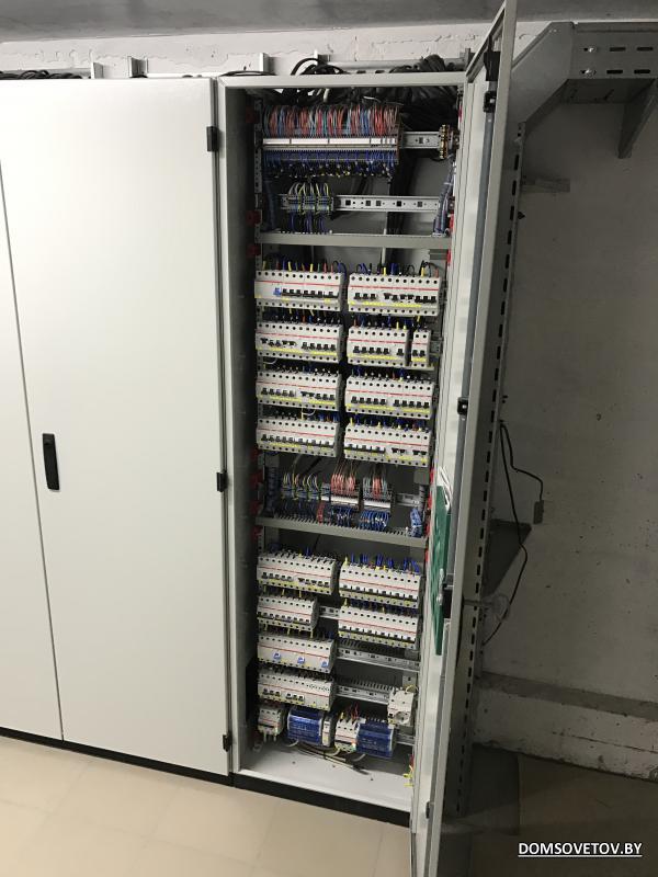

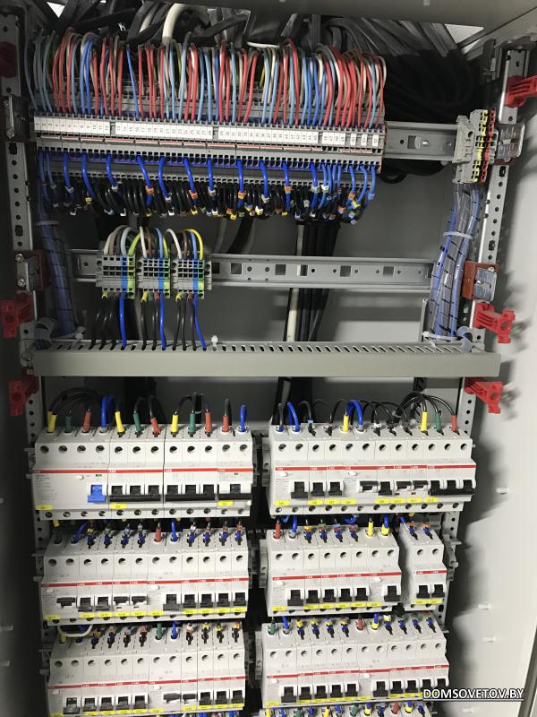

виден свет в конце туннеля... или еще раз об электрике.
вот такие бывают силовые части:
http://www.domsovetov.by/imagehostin...a07d1d1715.jpghttp://www.domsovetov.by/imagehostin...a07d57f3bc.jpg

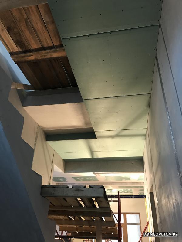

продолжает гипсокартон на потолке появляться...
http://www.domsovetov.by/imagehostin...a07d952985.jpg
magari 20.02.2017 00:11
у меня давече один автомат стал вырубаться, в вашем шкафу я бы причину искала сутки минимум ))))
Юра Добриденев 20.02.2017 01:33
@magari, это в малых шкафах нужно сутки причину искать, когда 5 автоматов и одно УЗО на весь дом, а в таких причина почти сразу понятна. Причина это не вырубившийся автомат, а то, из за чего он вырубается.

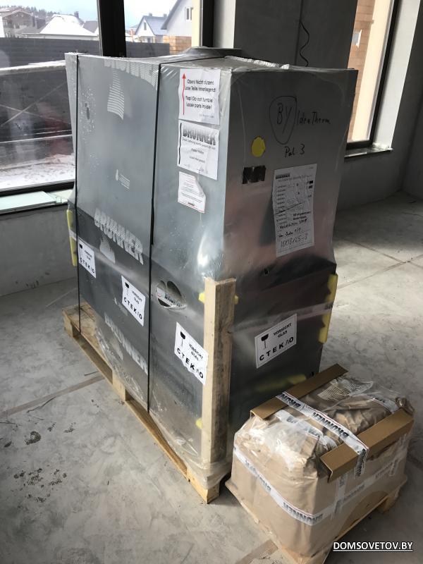

приехало ко мне вот такое чудо... 4 мужика еле затянули в дом... извините, что все в упаковке - лень было открывать и потом обратно укрывать... сфоткаю уже потом...
http://www.domsovetov.by/imagehostin...45bcf94f94.jpg
Kuzbar 27.02.2017 20:15
Сообщение от AAR (Сообщение 284562)
Так, а что там внутри?
