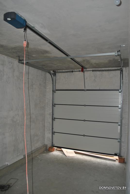

я, кажеццо, понял, смуту внес этот каммент:
Сообщение от Юра Добриденев (Сообщение 286882)
И зачем такая дурында для управления двигателем, вроде должно хватать одного кнопочного выключателя, как мне сказали монтажники ? Т.е. кнопку нажал, ворота открылись, ту же кнопку нажал, ворота закрылись.
просто у Димакратии "такая дурында" на стене, а у многих она на потолке(другая конструкция). Только и всего ;)
http://www.domsovetov.by/imagehostin...a66257e4c8.jpg
это моя "такая дурында". учитывая одноэтаж, просверлю перекрытие и проводку спрячу на чердаке. настенные выключатели проведены уже в щиток, и оттуда пойдут по чердаку к плате привода.
