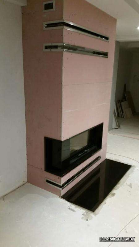

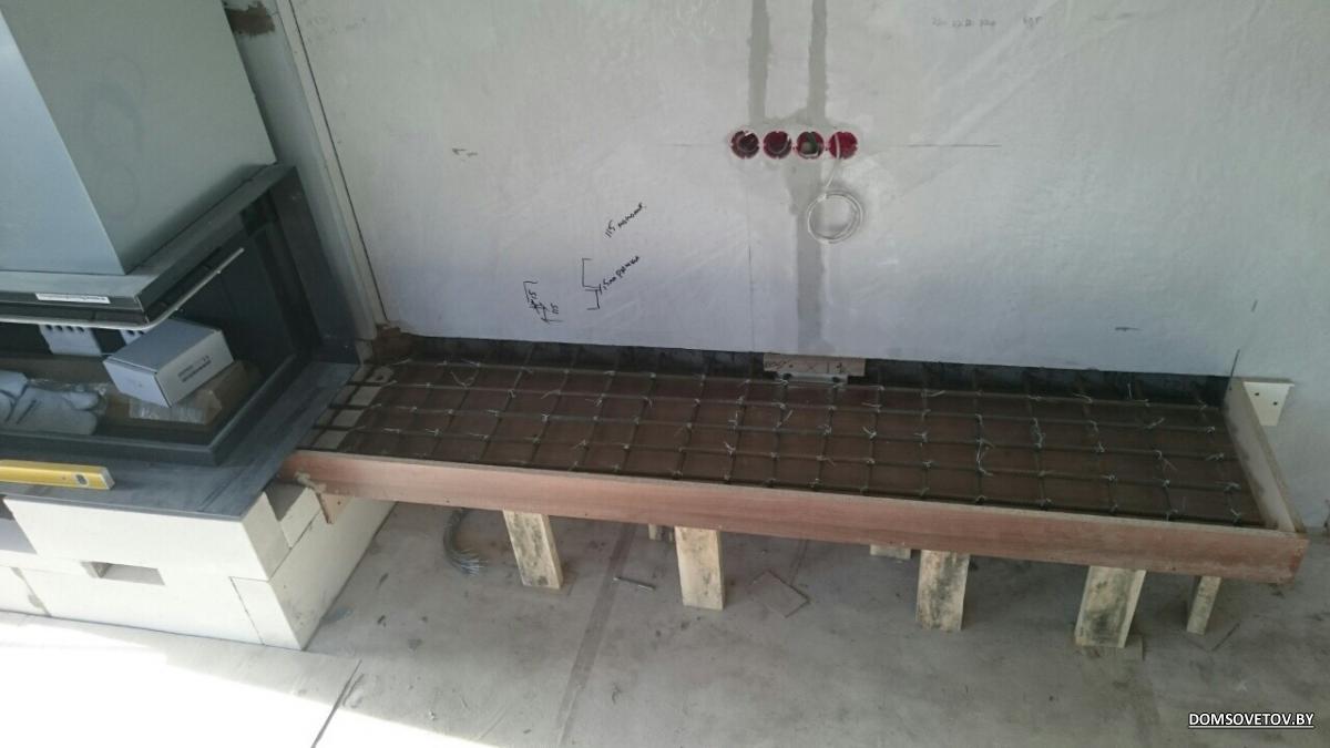

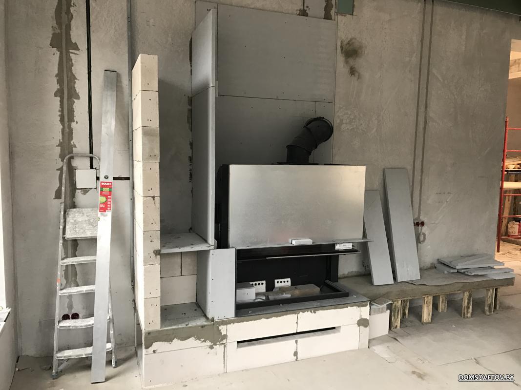

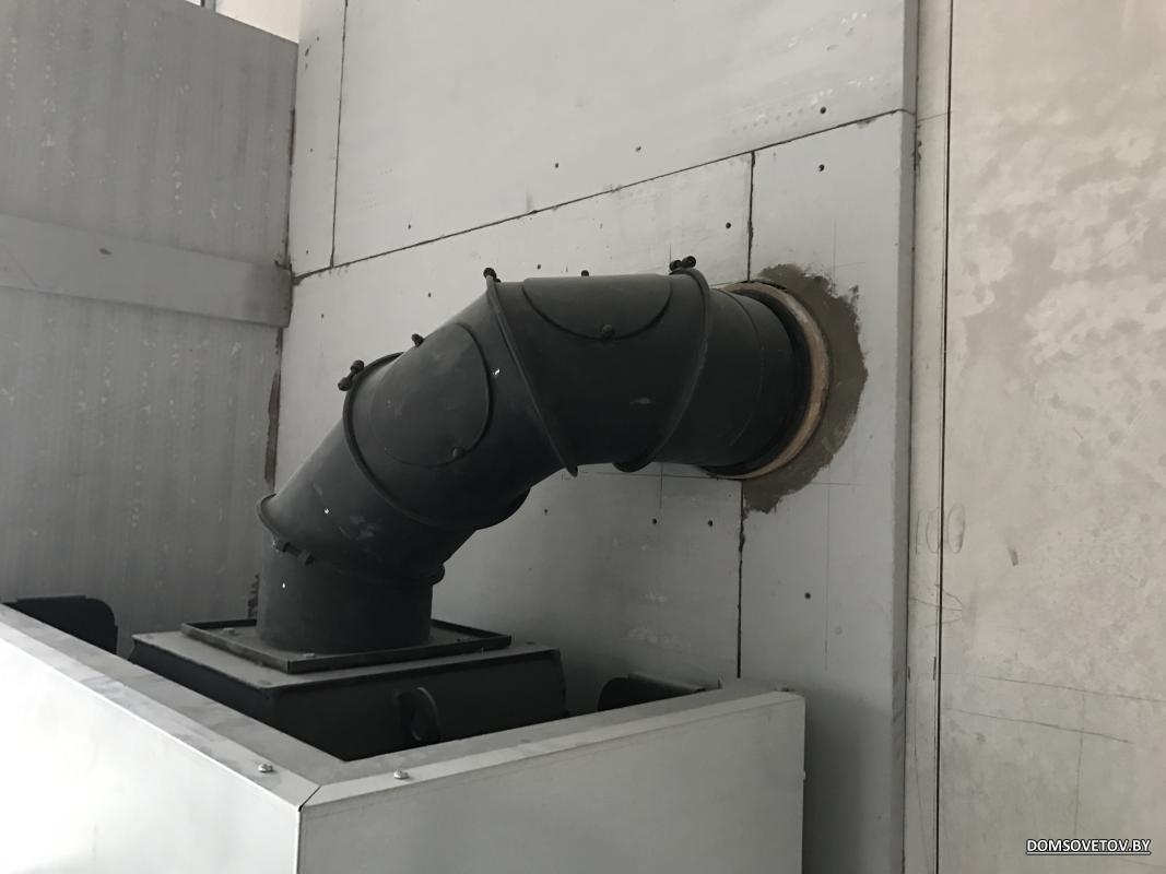

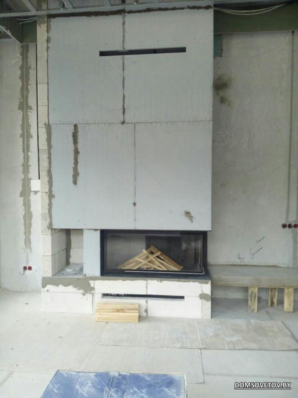

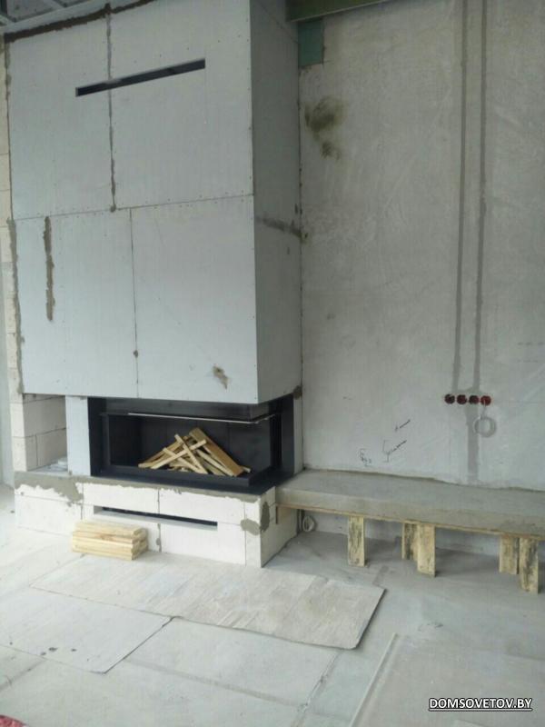

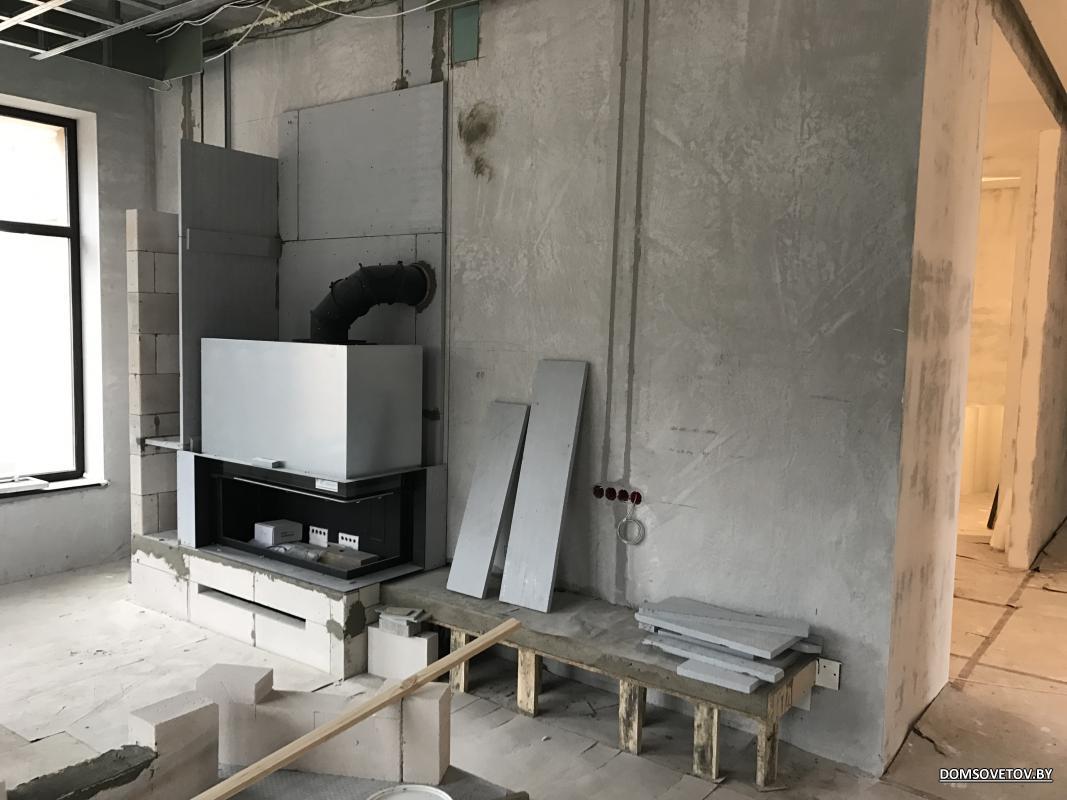

смонтировали камин... надо ехать принимать... на что обратить внимание?
http://www.domsovetov.by/imagehostin...bf1cde43d0.jpghttp://www.domsovetov.by/imagehostin...bf1d05c76c.jpghttp://www.domsovetov.by/imagehostin...bf1d2613ac.jpghttp://www.domsovetov.by/imagehostin...bf1d484b77.jpghttp://www.domsovetov.by/imagehostin...bf1d428eb8.jpghttp://www.domsovetov.by/imagehostin...bf1d3b905a.jpg

ister 29.03.2017 21:31
@AAR,
чем заткнули зазор перехода железной трубы в керамику?
GIM 29.03.2017 23:22
Сообщение от AAR (Сообщение 287055)
На угловых топках обычно устанавливают угловые тунельные решётки и желательно две (одной маловато по площади для конвекционного камина). От нижней решётки на фасаде вообще можно было отказаться,перенеся ее на бок, тем более от окна у Вас и так будет технологический проём.
http://www.domsovetov.by/imagehostin...c15d2e49df.jpg
Если по суперизолу будет отделка тяжелее декоративки то угол надо было вывешивать на растяжках.
На бетонной полке у Вас оставлен зазор под топкой,судя по всему под мрамор.Если так,то боюсь его будет маловато по высоте. Такие размеры камня надо в обязательном порядке усиливать с обратной стороны иначе будут проблемы с монтажём (камень может сломаться)
sergN 30.03.2017 00:08
переход в керамику забивают асбошнуром . если вообще есть куда совать..
или спец герметом с волокном.
в данной реализации реально малые выпуски.(хоть и красивые.)
я бы сказал , что их нет.
в противовес только воздушная разводка.
AAR 31.03.2017 19:33
@GIM, угол на растяжках вроде и делали, хотя не уверен. отделка будет декоративная штукатурка (белая).
протопили камин чутка... нормально так запах в гостиной стал ) надеюсь, что уверения верны и что надо действительно протопить его несколько раз чтобы все там смазки и пр ушли...

ATG 04.04.2017 18:37
@AAR, По итогу керамич трубу утепляли или просто оставили воздушный зазор между трубой и кладкой?
AAR 02.05.2017 10:18
@ATG, ничем не утеплял.
