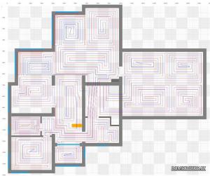

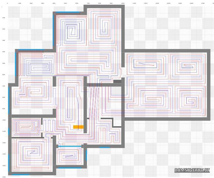

Lama 03.05.2017 03:24
Вложений: 3
Нарисовал раскладку контуров по своему дому, конфигурация у меня конечно не сказть что простая :)
Гляньте кто в теме, какие очевидные косяки есть?
http://www.domsovetov.by/imagehostin...92358636ac.jpg
На всякий случай PDF в нем можно подробней глянуть Вложение 34071
Голубой цвет это окна (некоторые в пол)
Оранжевым просто обозначена опора для лестничного марша.
Остальное вроде понятно.
Может не лишним будет представить для сравнения вариант проектировщика:
Вложение 34072
И расчет теплопотерь дома. Только у меня утепление не 100см как в расчете, а 120см, но думаю это не критично:
Вложение 34073
Спасибо.
mastersven 03.05.2017 09:24
@Lama, Ваша схема раскладки теплого пола безусловно более практична и рациональна, но... . У меня нет времени проверять все расчёты "специалиста" из Вармхауса ;), но первый же косяк я вижу в кухне. Для компенсации потерь в 918 Ватт*час с площади теплого пола в 5,84 кв.м нужно снимать тепло с интенсивностью 157,2 Ватт*час/кв.метра, что в принципе не возможно при шаге в 10 см. А при шаге в 15 (так обозначено на схеме) - вообще абсурд. Ещё момент. Граничные зоны вдоль остеклённых поверхностей способны в какой-то степени компенсировать повышенные теплопотери, но лишь в "какой-то". Я бы рекомендовал (пока есть возможность) установить несколько внутрипольных конвекторов. Благо, цена отечественных "Новатермов" не такая уж и страшная, а по внешнему виду и характеристикам они ничем не уступают зарубежным аналогам.
Dobrinia 03.05.2017 09:57
@Lama, я бы многое исправил, вечером постараюсь накидать поверх вашей картинки.
только важно еще понять где какая комната и что где стоит.
Слева помещение где в 65см от стены труба идет, это кухня видимо?
большое помещение справа вроде ж имеет много остелкения, если я верно помню Ваш проект, так? нарисовали б уже аналогично...
длины контуров можете указать?
