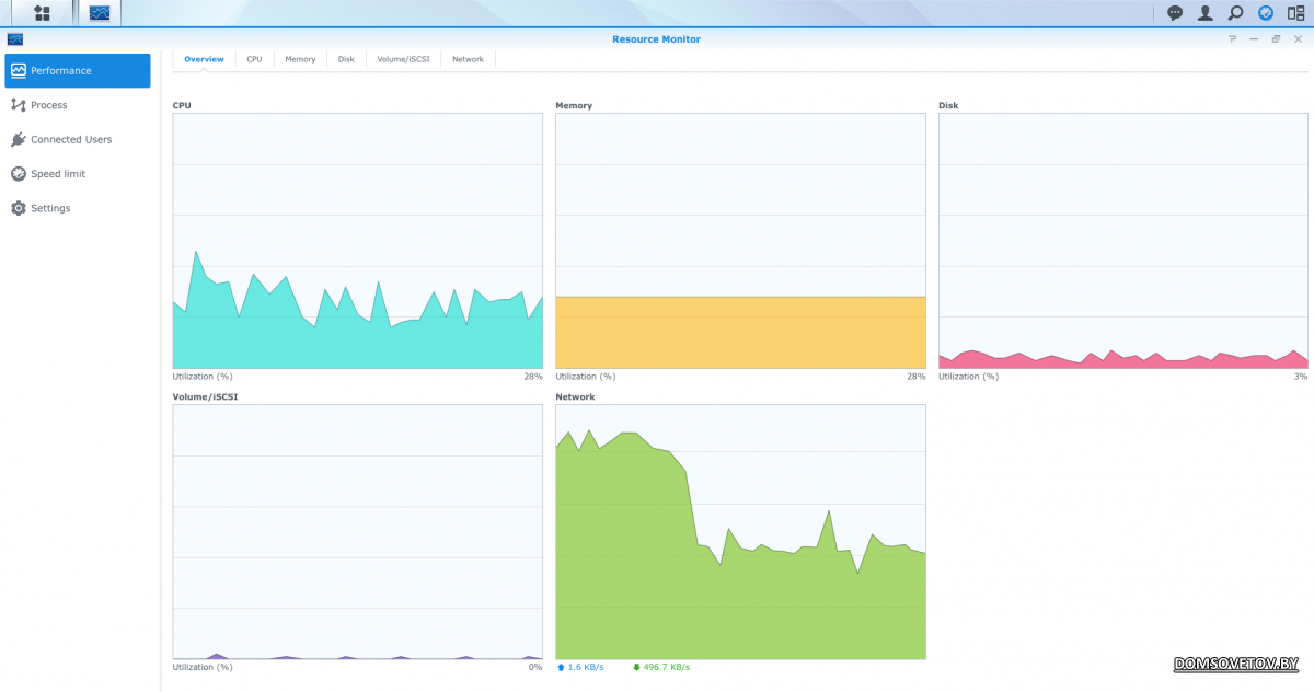

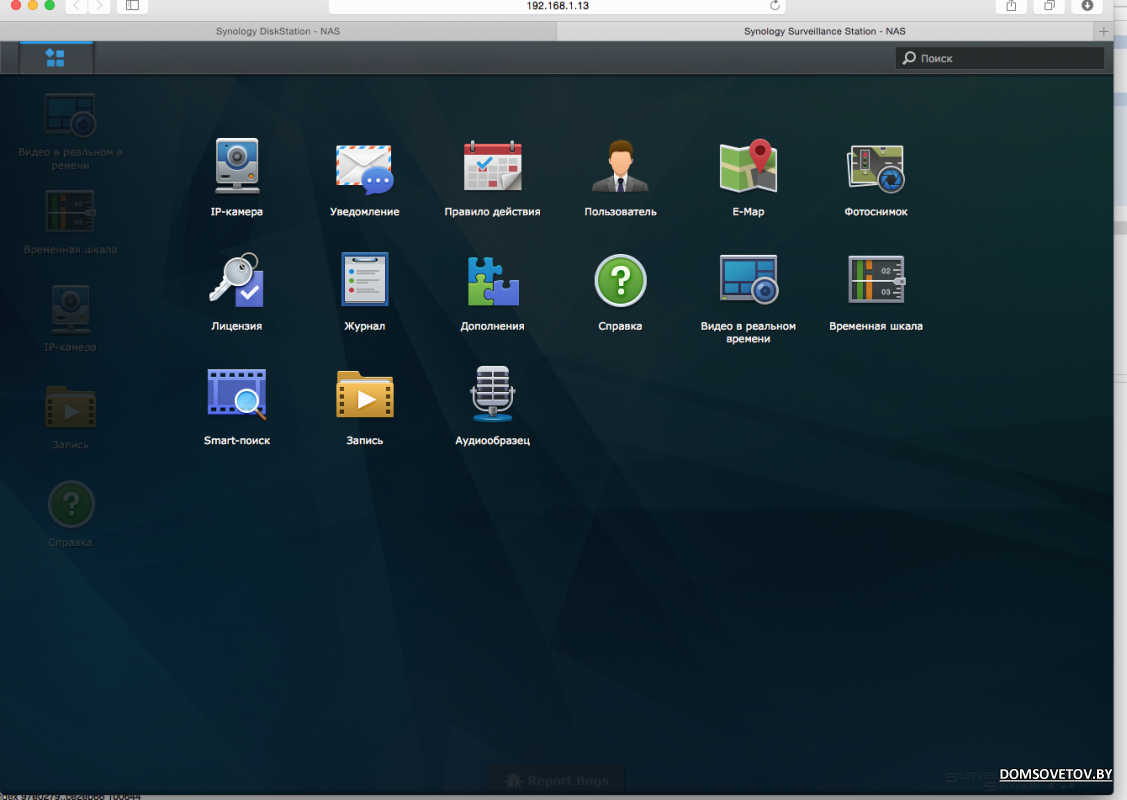

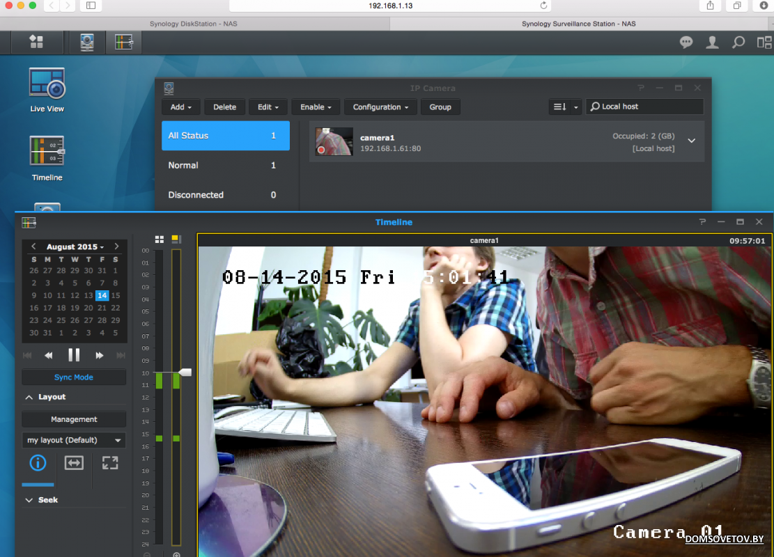

Побаловался с Synology DiskStation DS215j и камерой Hikvision DS-2CD2632F-IS, кому интересно, вот первые впечатления:
Во-первых софт у Synology реально классный и удобный. Камера нашлась без проблем, сразу же в пакете видеонаблюдения включились все опции, которые она поддерживает. Вот пару картинок:
http://www.domsovetov.by/imagehostin...5a062900c9.png
http://www.domsovetov.by/imagehostin...5a06598ea5.png

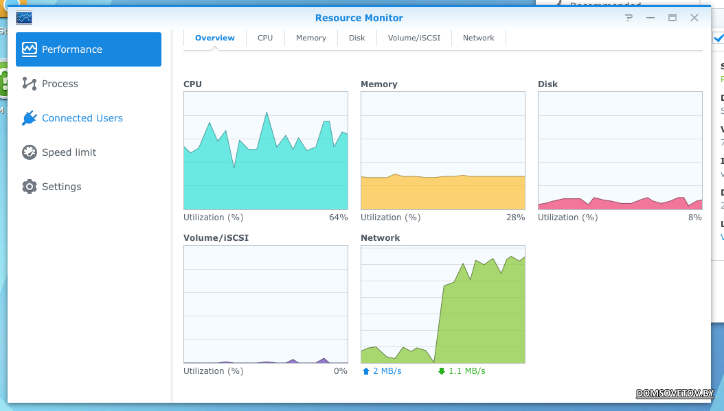

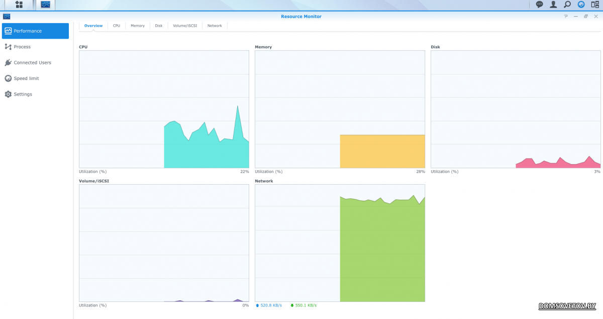

Сам NAS показал себя более чем скромно я считаю. При настройках по-умолчанию (разрешение:2048х1536, FPS:15, с постоянным битрейтом в 1 МБ/с) камера загружала процессор Marvell Armada 375 на 30% примерно:
http://www.domsovetov.by/imagehostin...5a26f75229.png
http://www.domsovetov.by/imagehostin...5a2ab8d18a.png
При включении Motion Detection - загрузка процессора доходила до 60%
http://www.domsovetov.by/imagehostin...5a47b5295a.png
http://www.domsovetov.by/imagehostin...5a4a04ec4a.png

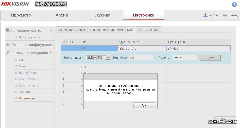

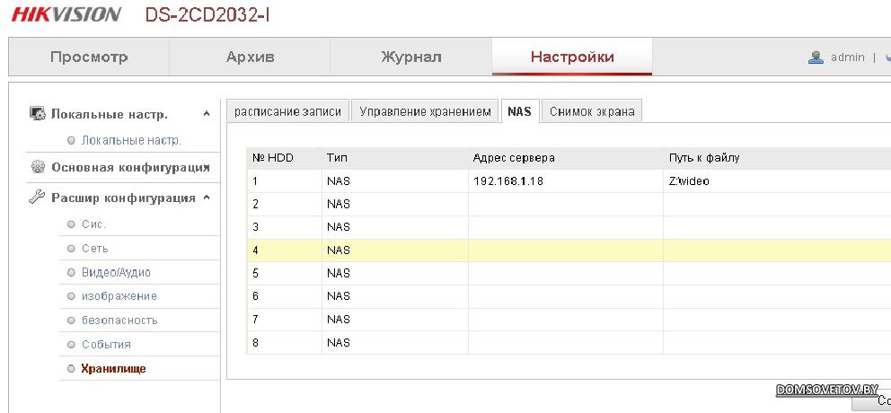

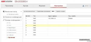

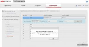

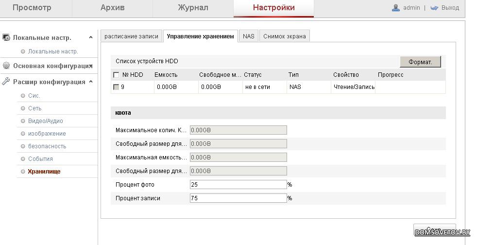

Други, помогите ламеру настроить hikvision DS-2CD2032-I. А именно, где указать папку хранения записываемого по детектору движения видео?
В локалке есть сетевой диск (Seagate goflex). Вот фоты, но не понимаю, как правильно прописать путь к сетевому диску, что ни пробовал, ругаетсяhttp://www.domsovetov.by/imagehostin...4f9f1b38cc.jpghttp://www.domsovetov.by/imagehostin...4f9fe1b27d.jpghttp://www.domsovetov.by/imagehostin...4fa06545f4.jpg
Славка 07.10.2015 20:59
@evg, так у тебя слэш (/) не в ту сторону
evg 08.10.2015 09:56
z:\ я как пробу прописал. По логике не нужно для сетевого диска подключать расшаренный каталог.
Sir Alex 11.10.2015 19:54
@evg, Если вы расширили какую нибудь папку, например d:\test, то укажите просто слэш и имя шары '\test' в поле 'Путь к файлу'
