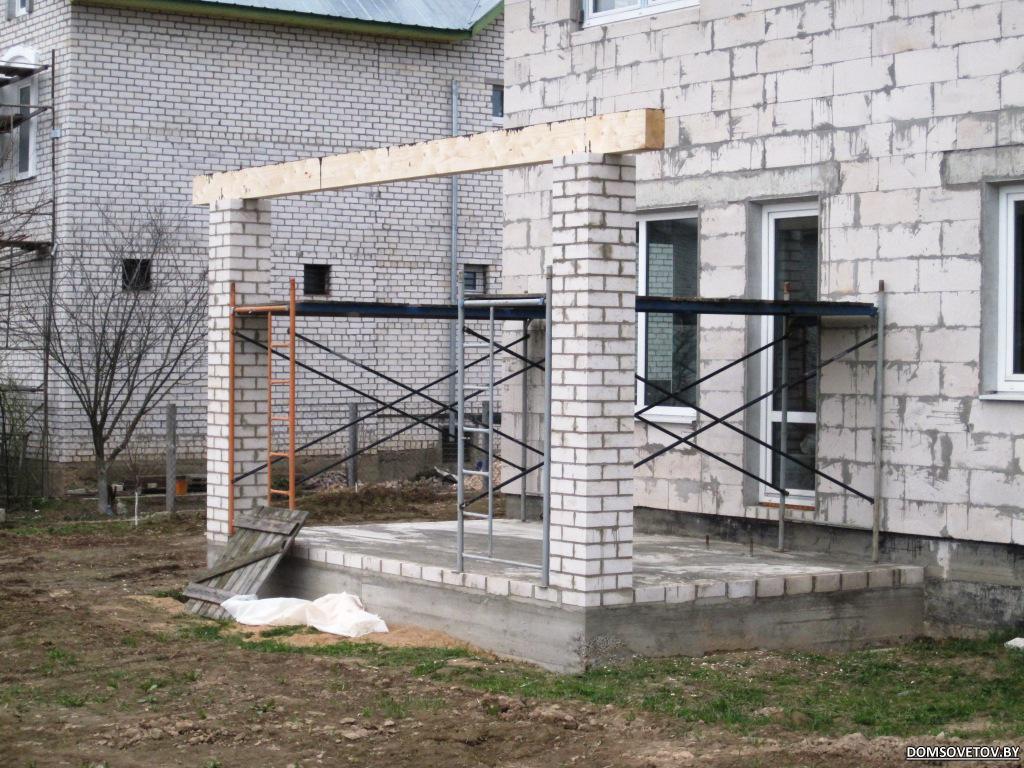

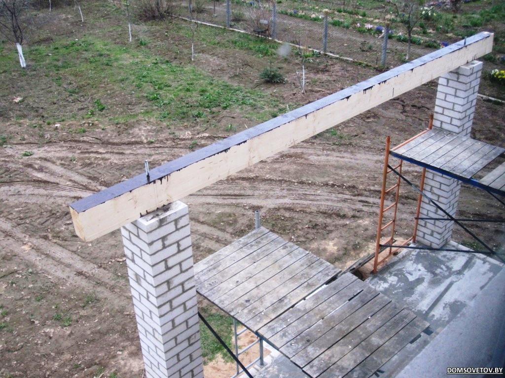

Сегодня привёз и поставил балку. Затянули наверх с помощниками, отверстия под шпильки размечал и сверлил уже наверху. Пришлось сверлить с двух сторон, сверло оказалось чуть короче 25 см, получилось точно с первой попытки, потом одели балку на шпильки, сверху прошёлся пинотексом, чтобы не мокла, передают дождь на завтра.
Не плохо бы под балку какого рубероида кидануть...

p/s балку снизу и внутри отверстия тоже обмазал пинотексом, рубероида под рукой не было, да и на самом деле смысла в нём видимо нет, когда будет сделана крыша, влаги там быть не должно.
