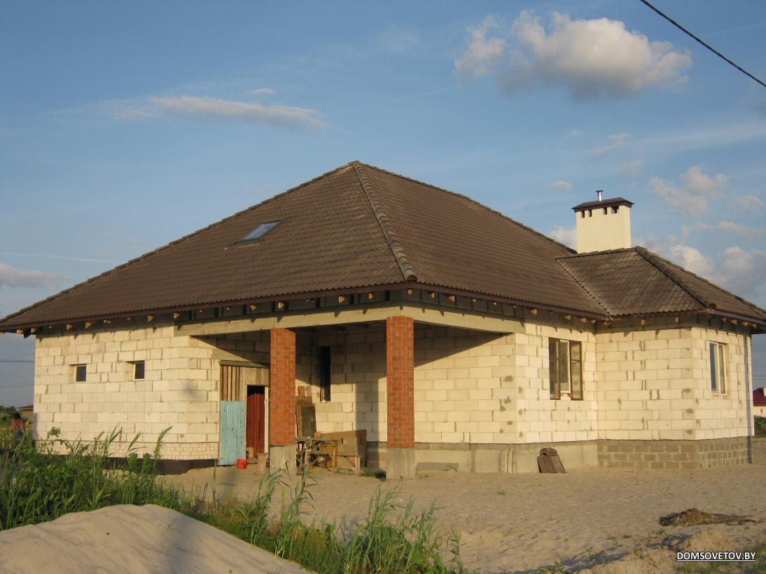

Один скат уже закончен, сейчас укладываю второй. Черепицу выкладываю вертикально снизу-вверх под рейку (рейка примерно 3м, удобно контролировать отклонение). Сначала один вертикальный ряд посередине ската, потом от него иду вправо и лево, черепица хорошо подсовывается с обеих сторон. Замки закрываются нормально. Отверстия под саморезы пробиваю гвоздем (легким ударом отлично пробивается). Саморезы использую 4х35. Черепицу креплю первыйи последний ряд, далее через 2 ряда, ну и вдоль вальм и ендов.
Фото с телефона, т.к. на крыше с фотоаппаратом не очень удобно работать))

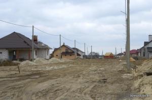

Зима заканчивается (надеюсь)) тем временем у нас появилась дорога и столбы, остальные коммуникации тоже подтягиваются)
http://www.domsovetov.by/imagehostin...d8668f2097.jpg
майкл 04.04.2013 22:15
Сообщение от Alex77 (Сообщение 136260)
Не понял - а где снег? У вас уже почти весь растаял что-ли?
vr13 04.04.2013 23:53
Сухая земля аж глаза режет :) Завидую!
Alex77 05.04.2013 09:25
майкл, Фото делалось 3 марта, тогда казалось, что весна уже наступила)) А сейчас нас завалило снегом...

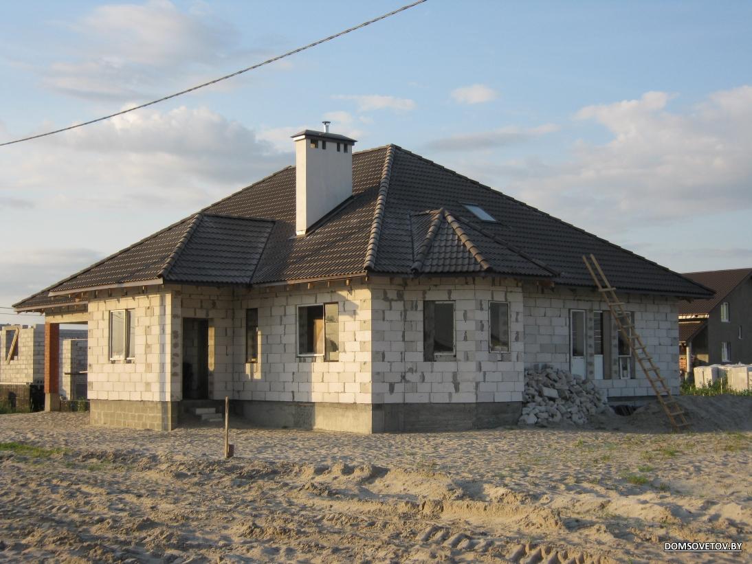

Крышу заканчивала бригада кровельщиков, я только утеплил и оштукатурил дымоход. Вот что имеем на сегодняшний день...
http://www.domsovetov.by/imagehostin...f92c4b677b.jpghttp://www.domsovetov.by/imagehostin...f92cde0db1.jpg
Антон-Брест 30.07.2013 11:25
Подскажите такой вопрос: Вы черепицу разлаживали на все скаты, или один скат разложили, уложили черепицу, и так далее. Понимаю, что лучше все разложить, для более равномерной нагрузки. Просто стоят леса с оной стороны, хочу скат полностью сделать, а потом перейти на другой и переставить леса.
И второй вопрос, шурупами оцинкованными крутили и не докручивали немного? И почему не гвоздями?
Ну и может подскажет кто, если есть клямеры обязательно шурупами(гвоздями) крепить каждый второй ряд, или достаточно клямера
Alex77 30.07.2013 12:47
Антон-Брест, Мы поднимали черепицу на 2 противоположных ската (просто стремновато было ее долго на земле оставлять), но думаю ничего страшного бы не случилось, если бы раскладывали на один скат, потом на другой.
Шурупами оцинкованными крутили и не докручивали немного, просто мне было проще недокрутить, чем недобить)) Кровельщики профессионалы часто используют гвозди, но я делал это впервые и несколько раз переделывал. Выкрутить саморез (в случае переделки) мне кажется проще, чем вытаскивать гвозди не повредив черепицу.
Клямеры у меня вообще не использовались...
