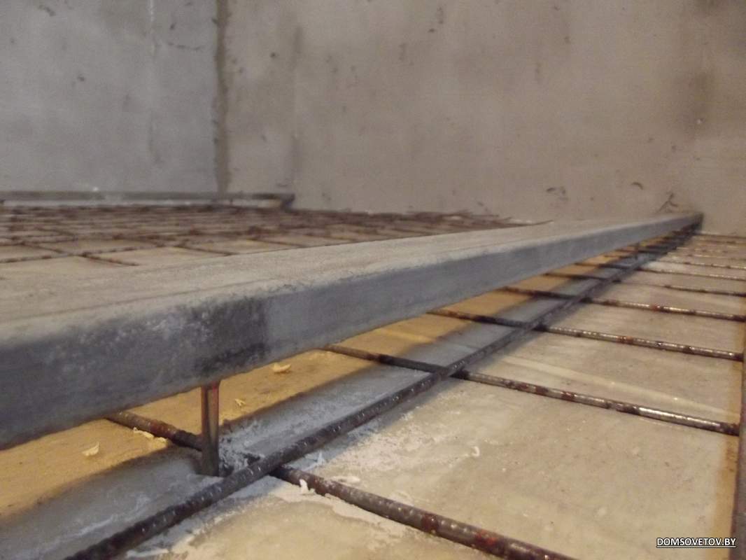

залил большую часть чистовой... ставил маяки по новой методе. без раствора. очень даже удобно... маяки установил и сразу можно заливать...
http://www.domsovetov.by/imagehostin...38d62af747.jpg

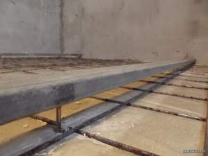

Domik315 25.11.2013 21:54
Сообщение от VAR (Сообщение 165224)
И что за новая метода?
VAR 25.11.2013 22:00
она для меня новая...
в качестве маяка профильная труба по саморезам выставленным по уровню.
не могу найти я где то ссылку на видео давал
Domik315 25.11.2013 22:13
Сообщение от VAR (Сообщение 165231)
А не убежит маяк если миксером заливать? Он просто лежит на саморезе?
VAR 25.11.2013 22:27
да он просто лежит. на счет миксера не знаю... может и убежит...
Domik315 25.11.2013 22:29
Сообщение от VAR (Сообщение 165233)
Если не сложно, ссыль на видео. Заранее спасибо!
майкл 26.11.2013 08:39
А так что - не убегает, когда правилом туда-сюда по нему ездишь? Должен ведь все время падать ?
VAR 26.11.2013 12:24
вот именно что не падает!
