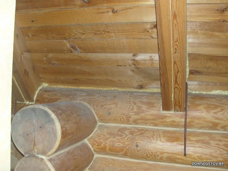

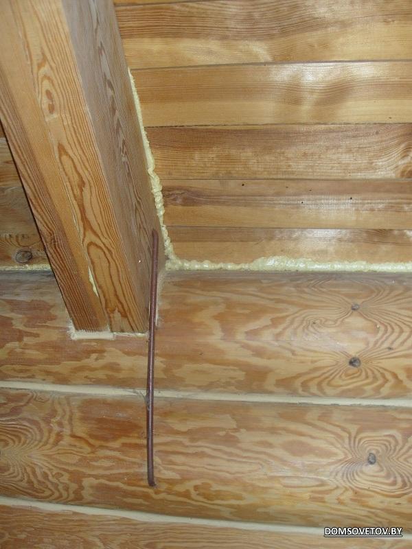

VAR, выкладываю фото крепления стропил к верхнему венцу.http://www.domsovetov.by/imagehostin...fb270bbe9c.jpghttp://www.domsovetov.by/imagehostin...fb2a431ad0.jpghttp://www.domsovetov.by/imagehostin...fb2d46a492.jpg
