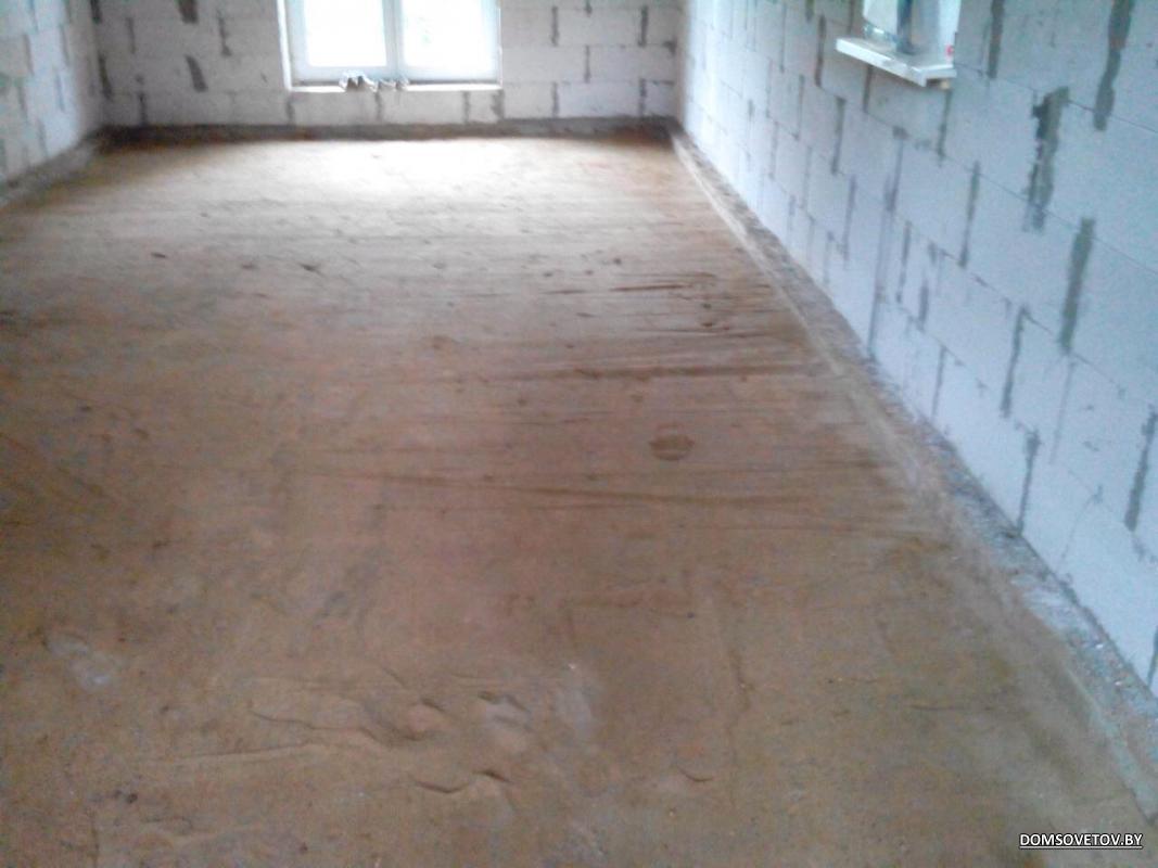

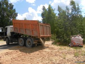

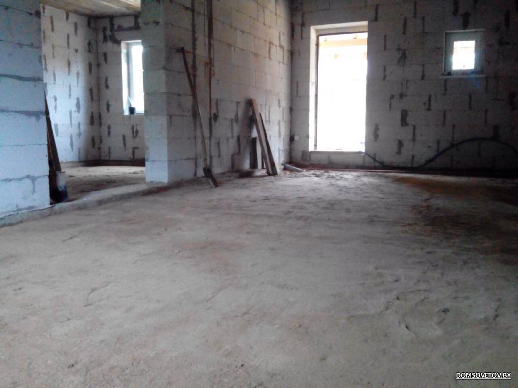

После разводки канализации, приступил к подготовке основы для черновой стяжки.
Выносил песок с дома, заняло дня три. Поверил "спецам" сыпь, сыпь песок, чем больше, тем лучше ну-ну. Ох я их вспоминал, хорошими словами покуда выносил песок. Затем брал большую доску и ей ровнял песок, даже на ощуп был твердоватый, почти как утрамбованный. Затем вял шланг и хорошенько все это дело полил.
http://www.domsovetov.by/imagehostin...29cc446012.jpghttp://www.domsovetov.by/imagehostin...29cdca7ffb.jpg

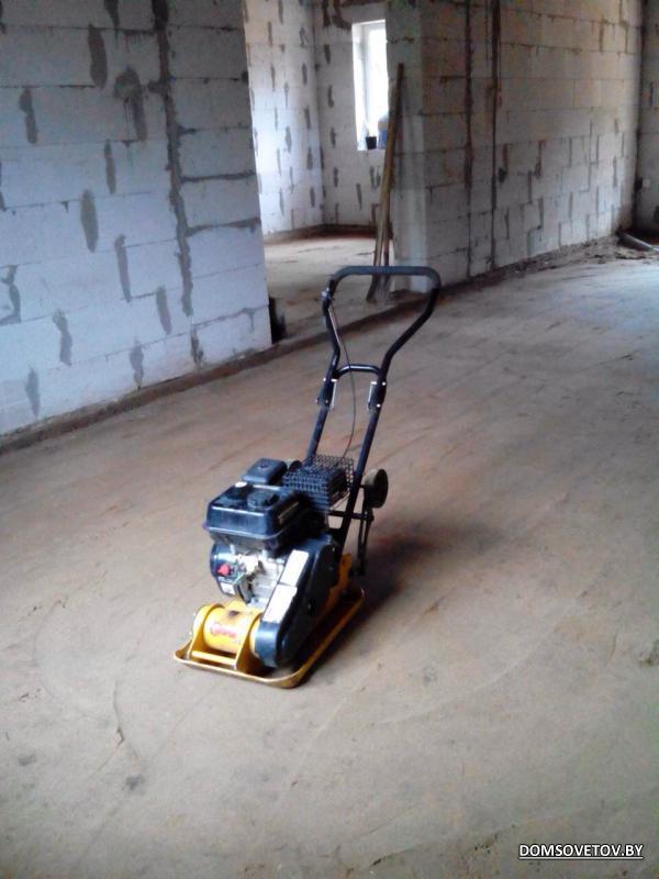

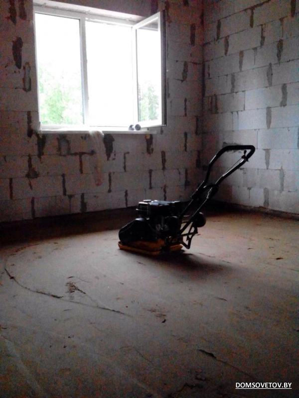

Взял на прокат виброплиту, что-то не очень верилось что она трамбует хорошо. Вот правильно говорят, лучше один раз увидеть, чем сто раз услышать.
Реально трамбует и при чем со свистом))) Будем верить характеристикам плиты, трамбовка вроде на глубину 25 см. Трамбовал два дня, дыма наглотался по самое не могу, хотя дверь и все окна были открыты.
http://www.domsovetov.by/imagehostin...29fbfa4815.jpghttp://www.domsovetov.by/imagehostin...29fcb44a06.jpg

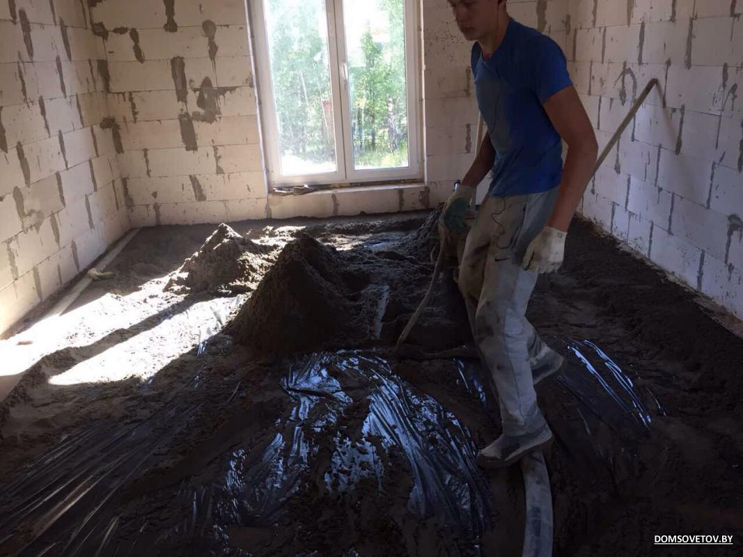

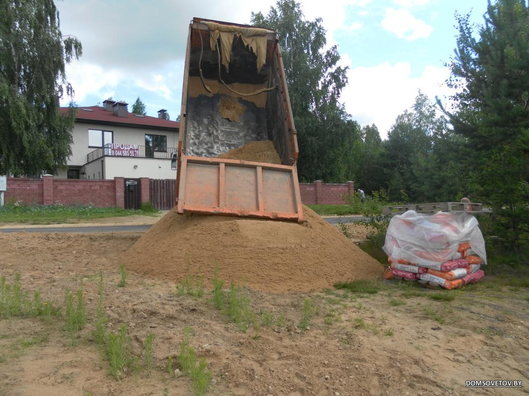

Прикинув сколько мне времени понадобиться на стяжку (недели две как минимум на работу, плюс время на набор прочности бетона еще месяц), нанял ребят.
Решил делать полусухую стяжку, толщина в районе 6-8 см.

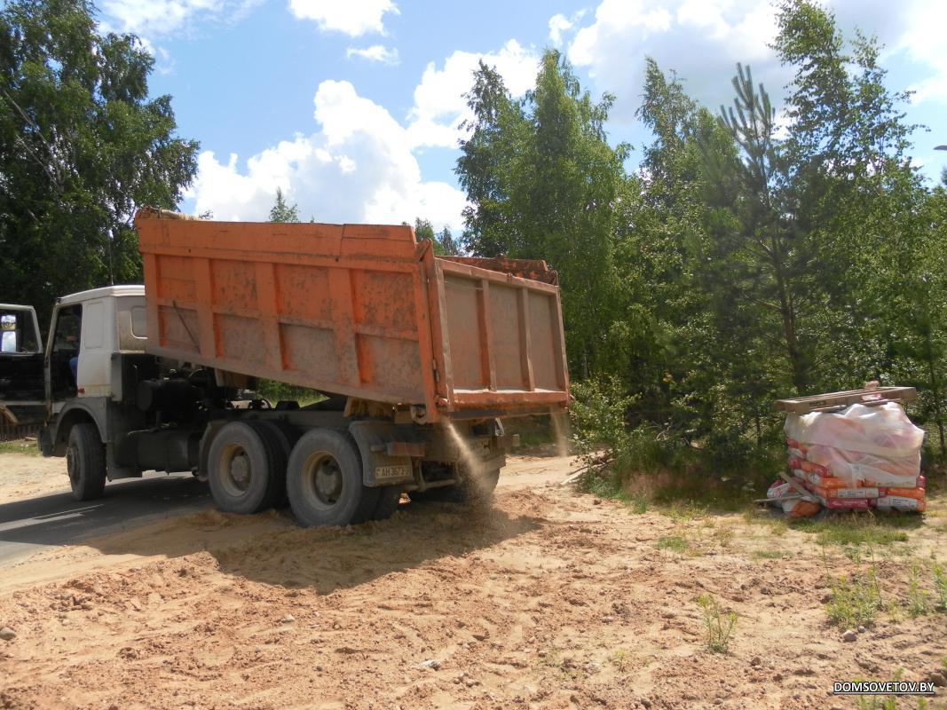

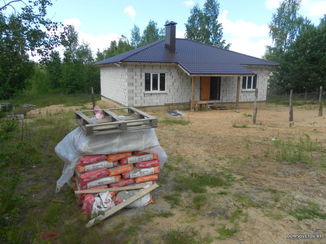

Привезли цемент и мытый песок.
http://www.domsovetov.by/imagehostin...2a0d44a866.jpghttp://www.domsovetov.by/imagehostin...2a0e79d356.jpghttp://www.domsovetov.by/imagehostin...2a0e93fd69.jpg

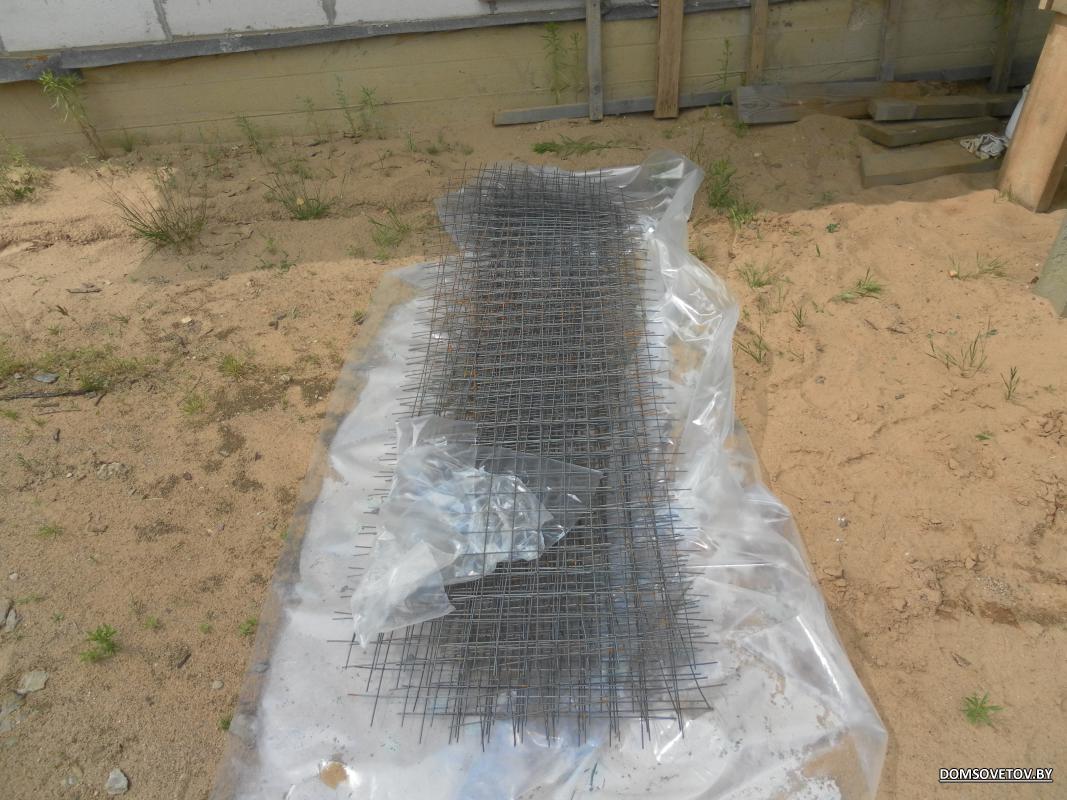

Плюс докупил сетку под перегородки.
http://www.domsovetov.by/imagehostin...2a154991ae.jpg

Собственно сам процесс заливки.
http://www.domsovetov.by/imagehostin...2a2148a530.jpghttp://www.domsovetov.by/imagehostin...2a226d5724.jpg

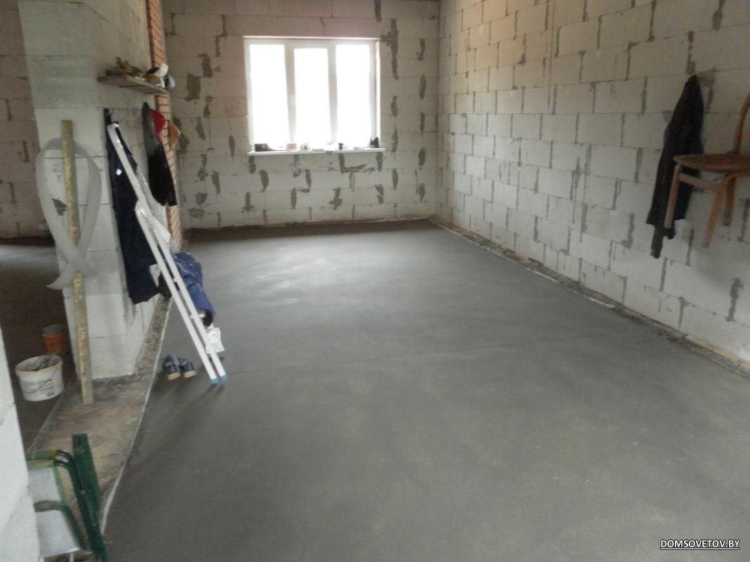

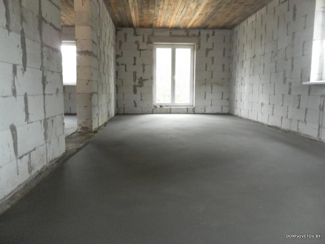

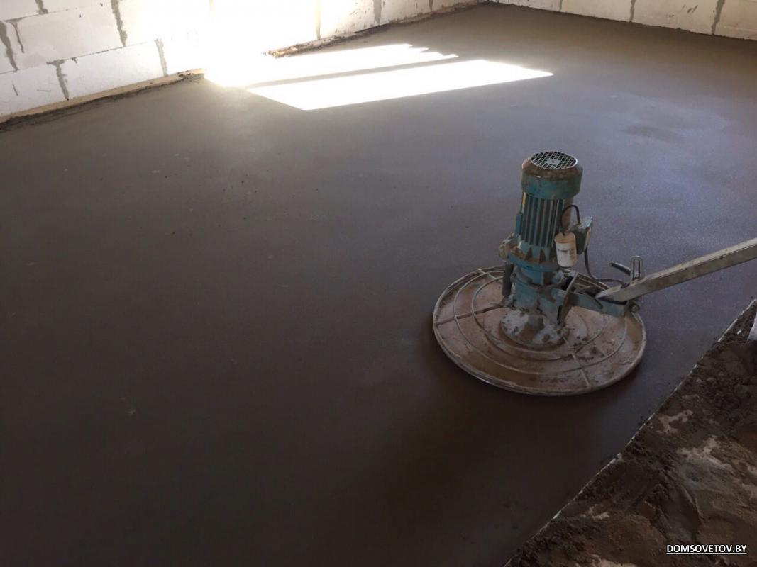

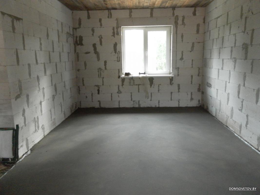

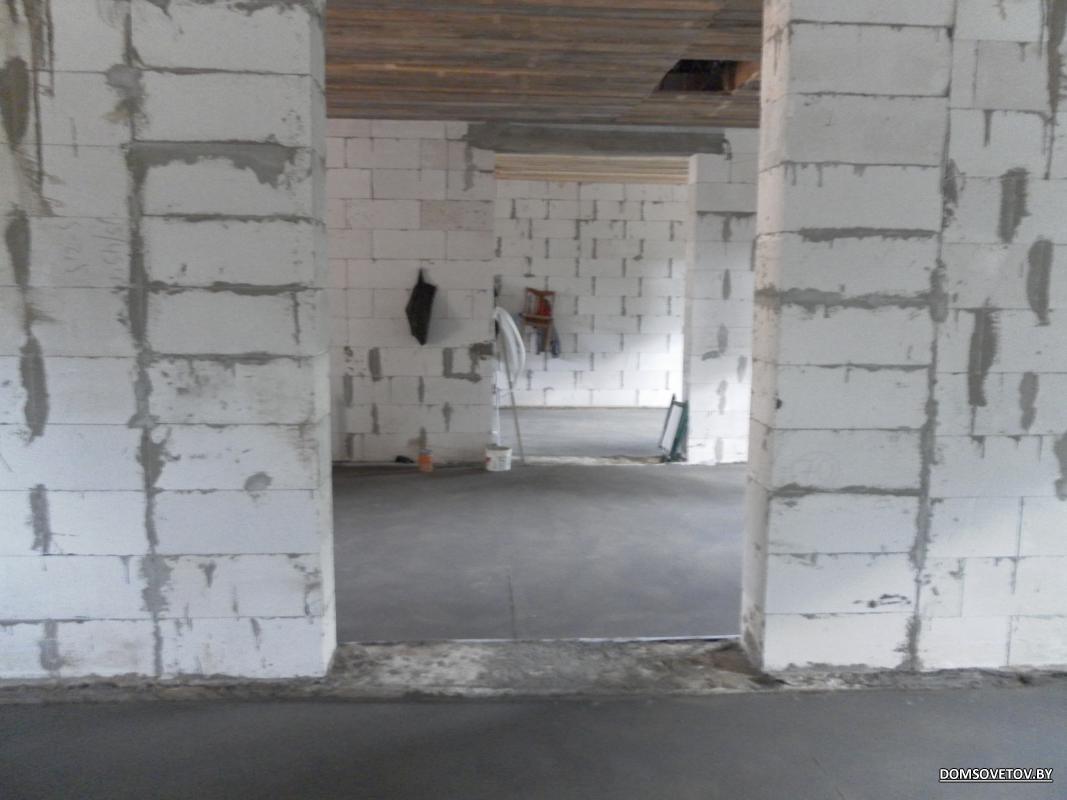

В итоге получилась, ровная черновая стяжка, после песка не привычно ходить по бетону))
http://www.domsovetov.by/imagehostin...2a4180f787.jpghttp://www.domsovetov.by/imagehostin...2a4235fca9.jpghttp://www.domsovetov.by/imagehostin...2a44e1895a.jpghttp://www.domsovetov.by/imagehostin...2a467dfdc2.jpg
Lama 10.07.2017 01:44
Получилось гладенько и красиво :)
@geoden, это точно Черновая стяжка?
Не совсем тогда понятно зачем демпферная лента, просто потому что где-то прочитали или насоветовал кто?
p.s. и это далеко не Бетон ;)
