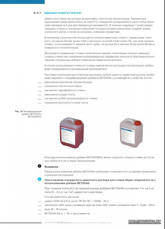

насчёт "придумал KAN" хотелось бы конкретики :)
в мануале вроде о щебне ни слова "...заполнитель (60% песка с размером зёрен до 4 мм и 40% гравия с размером зёрен 4-8 мм)..."

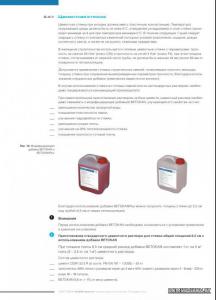

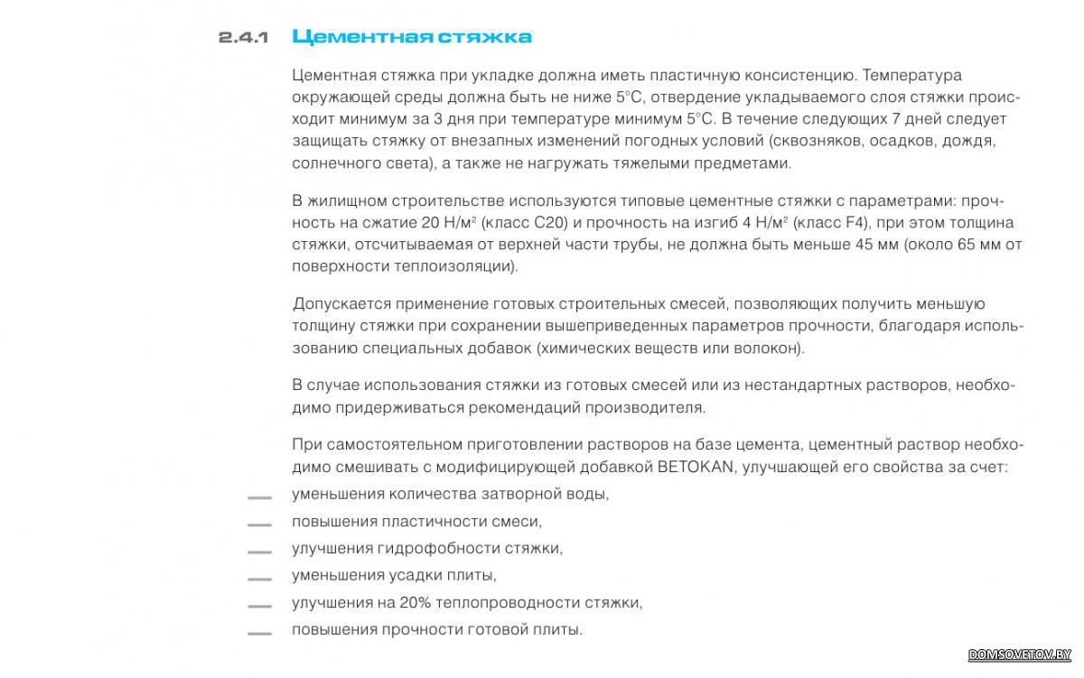

Lama 14.07.2017 10:57
@mastersven, и в чем противоречие? Постами выше приводил скриншот из кановкого мануала с составом и пояснениями. Бетон это не раствор. Ниже запрашиваемая конкретика ещё раз.
http://www.domsovetov.by/imagehostin...902dbea9c6.jpghttp://www.domsovetov.by/imagehostin...9025dd6dc6.jpg
