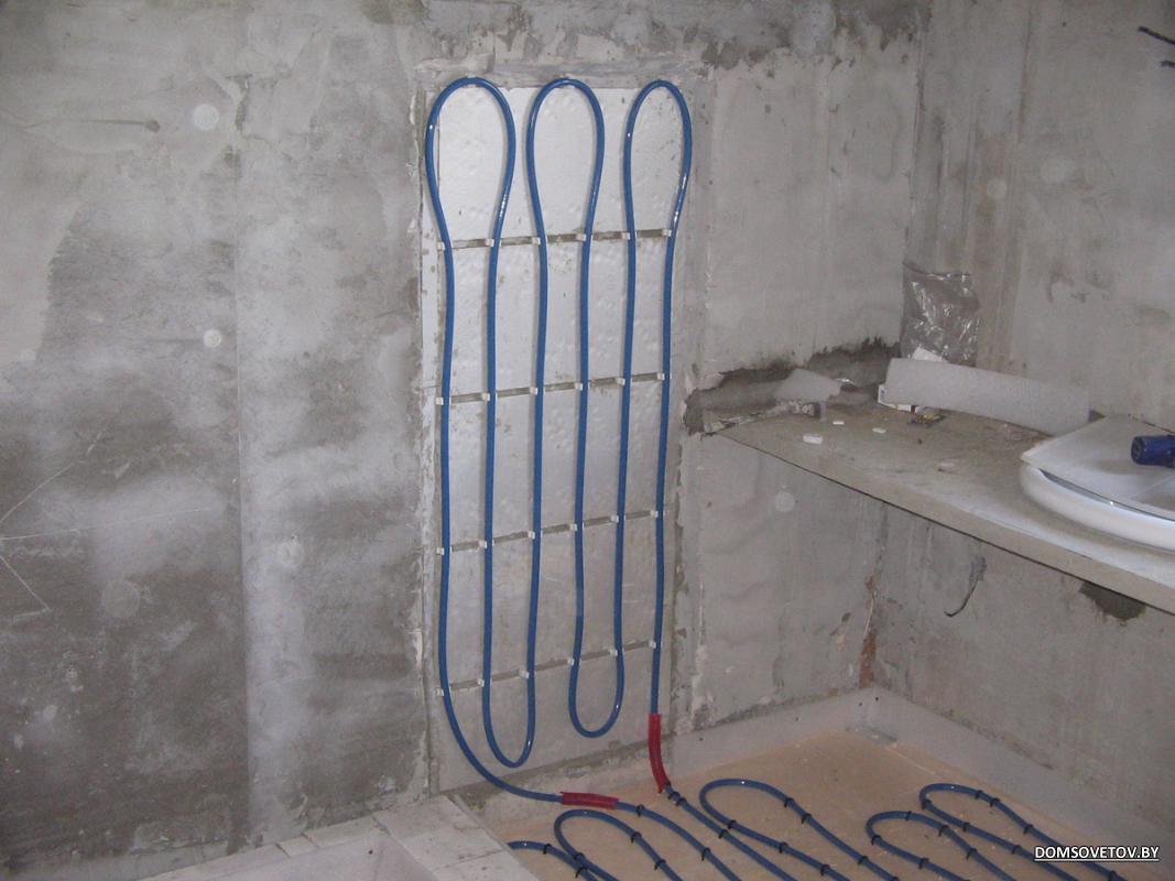

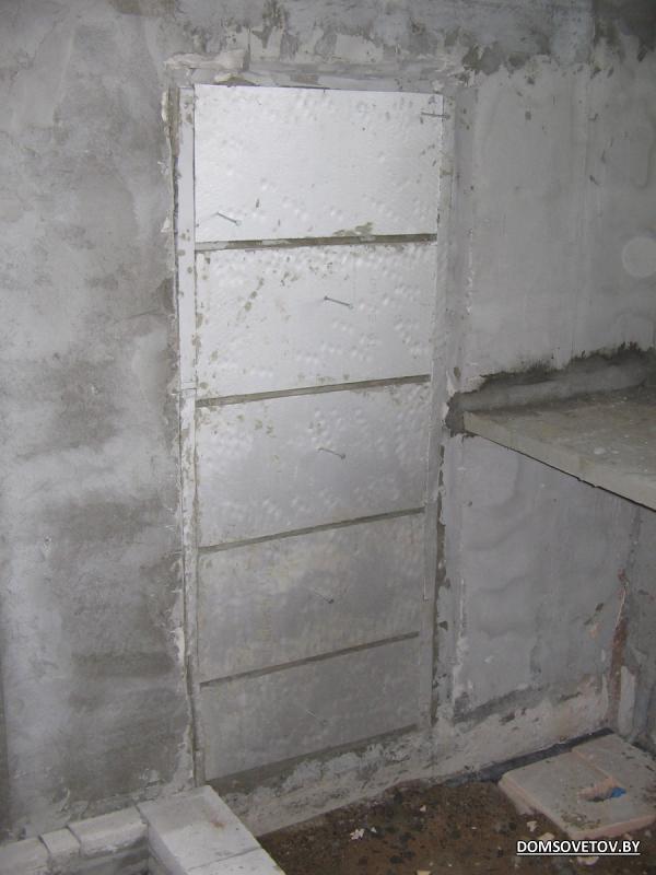

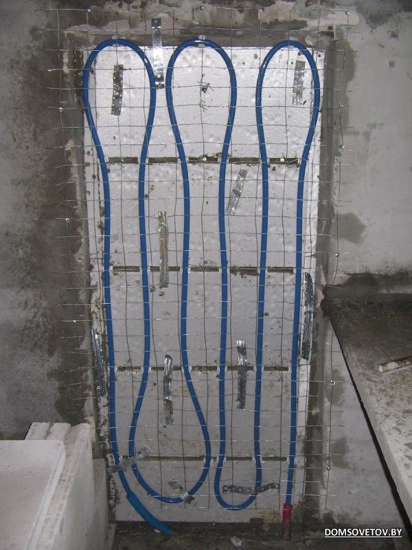

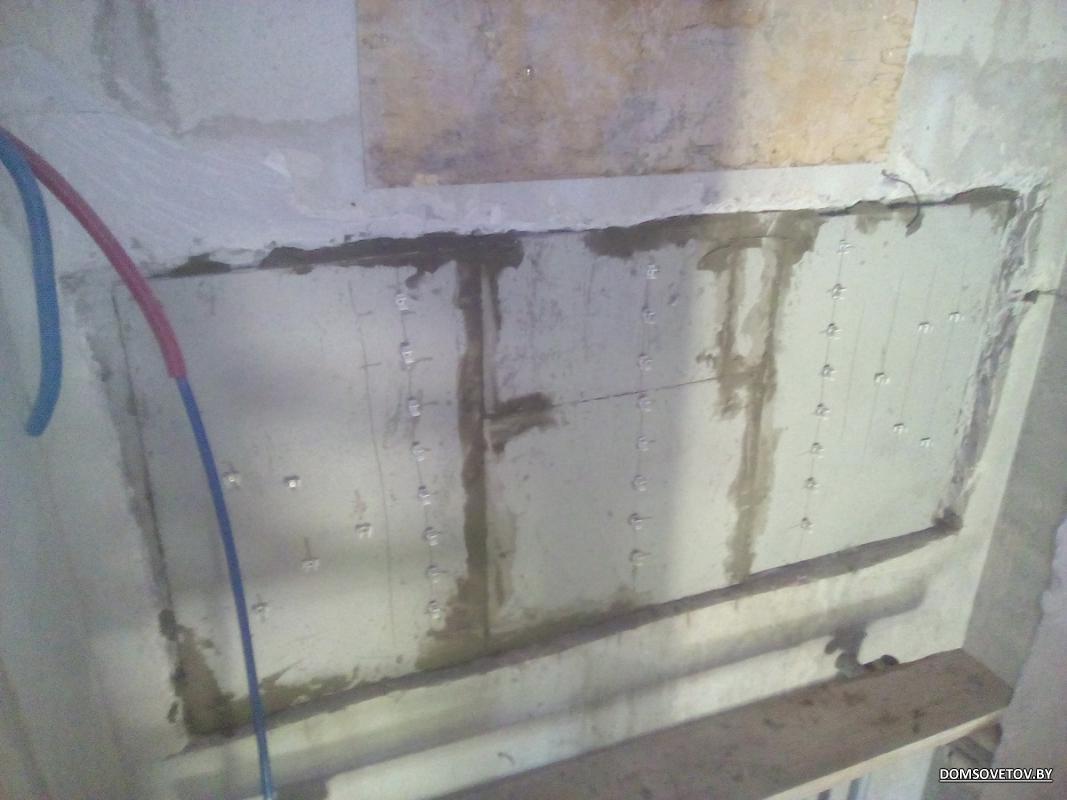

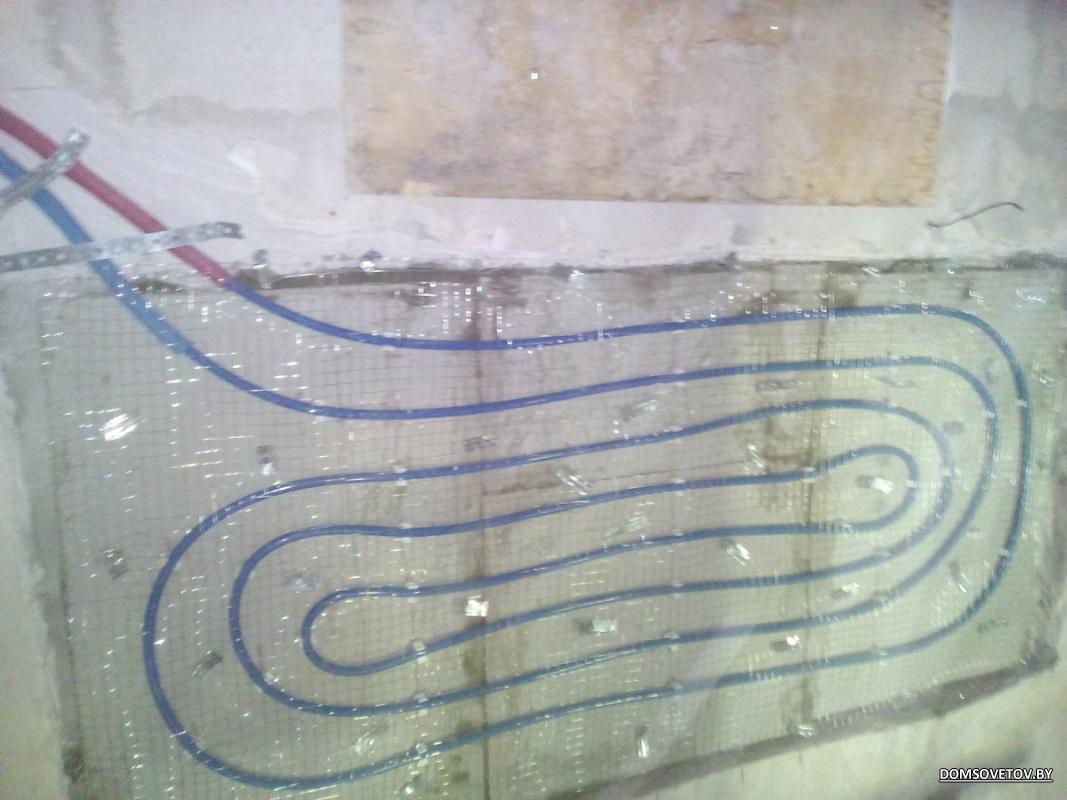

artexpress 19.07.2017 15:33
Сообщение от dimex (Сообщение 293980)
А можно подробнее про теплые стены?
Что именно вас интересует?
У меня два маленьких участка, вряд ли мой опыт пригодится, если вы захотите делать панели большой площади.
Один участок - санузел первого этажа. Площадь санузла около 9 м.кв., но 2 м.кв. занимает ванна, поэтому по расчету ТП хватало уж очень впритык. Вывел трубу на стену, добавил еще чуть больше квадрата.
Второй участок - лестница, между первым и вторым этажом, под окном. С одной стороны хотелось, чтобы на лестнице не было холодно, окно ведь есть (хотя подозреваю, что учитывая движение теплого воздуха с первого этажа на второй - холодно и не было бы), с другой стороны один из контуров получался существенно короче других, а эта комната как раз граничит с лестницей - вот и совместил, и контура все одинаковые (+/- 10%), и теплый участок на лестнице. Участок относительно большой - поэтому пускал обратку, чтобы температура была пониже.
Оба участка укреплял штукатурной сеткой, с нахлестом на стену. Под трубами 15 мм экструдированного пенопласта. Над трубами (перед трубами?) 20-30 мм. раствора.
