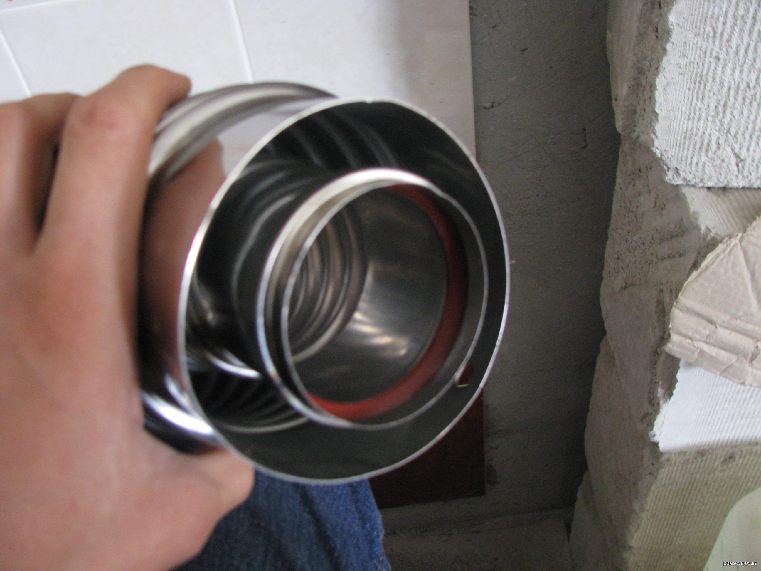

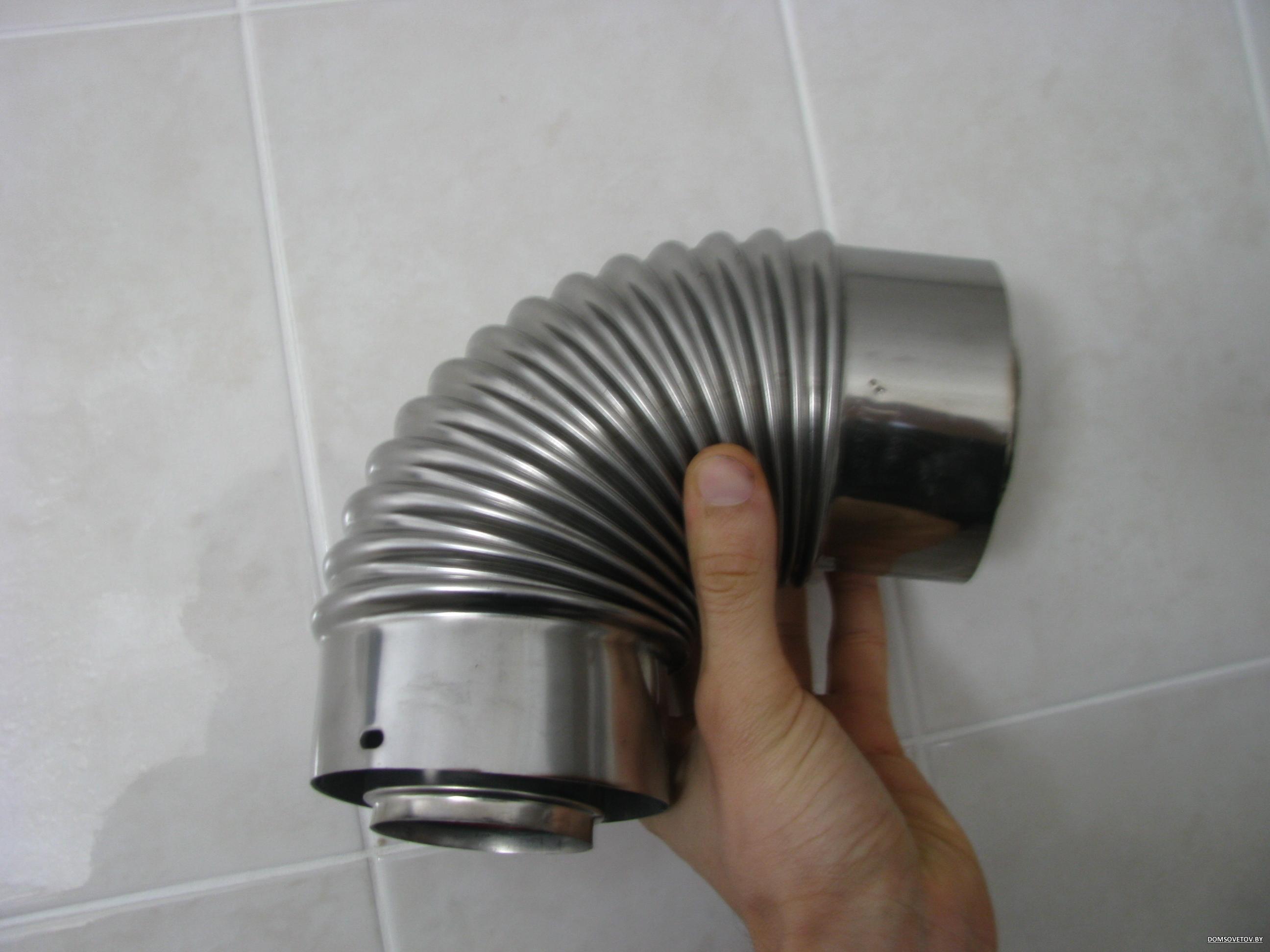

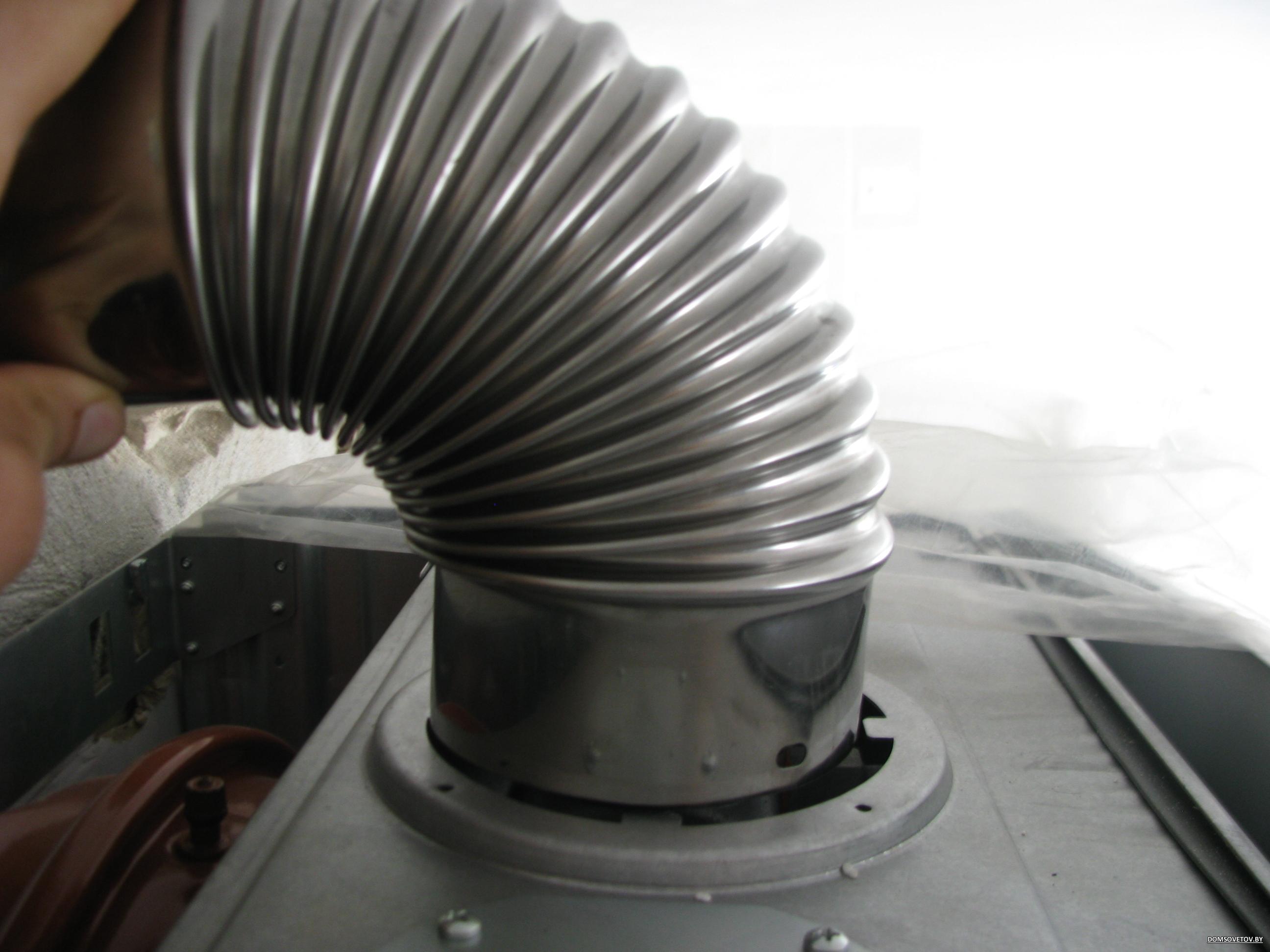

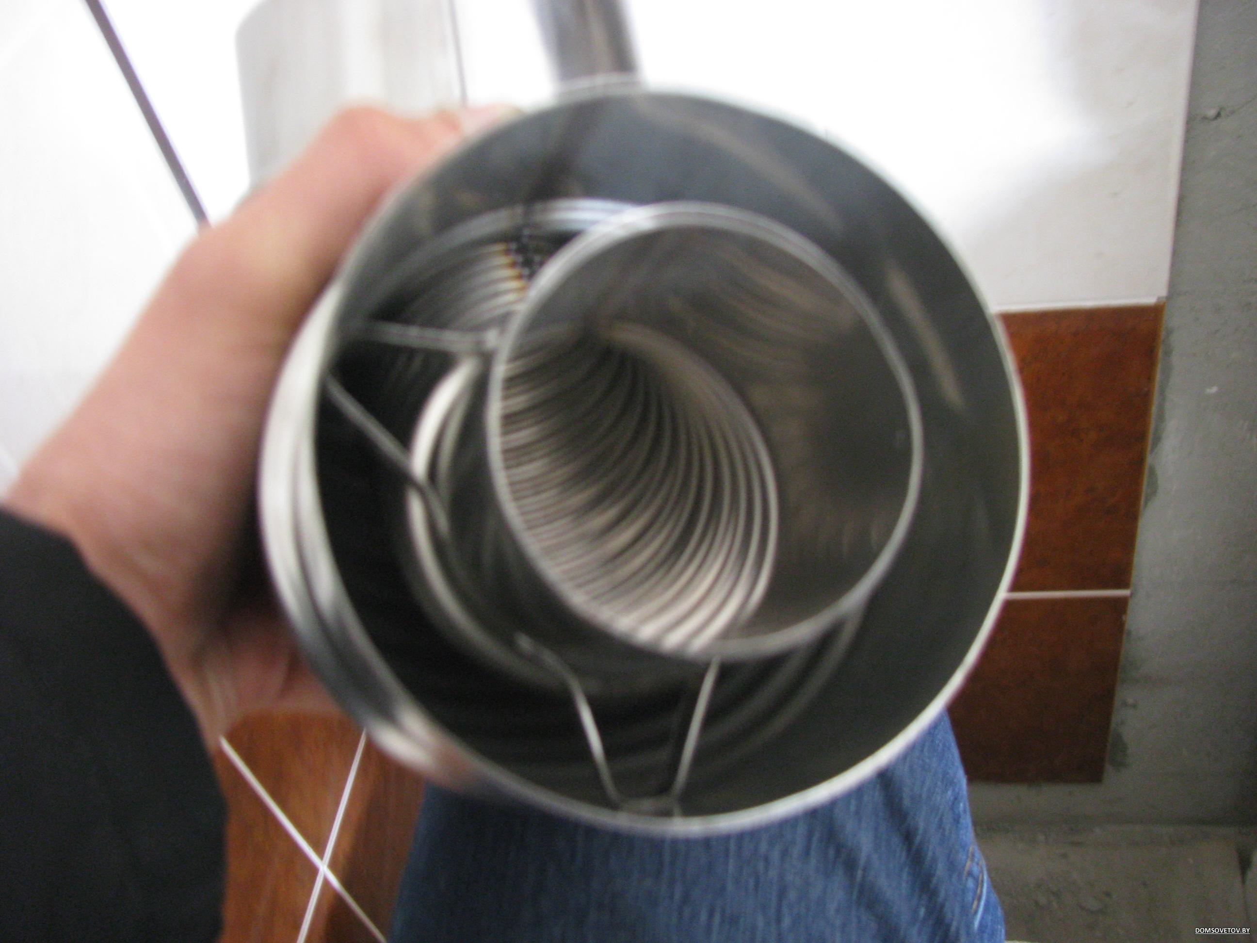

sanyok 05.10.2013 22:26
покупал уже сразу согнутую...
VAR 05.10.2013 22:27
sanyok, ????.. это шутка такая?
sanyok 05.10.2013 22:31
я серьёзно.....
завтра если не забуду сфоткаю по-ближе.....
но есть одно но....у меня коаксиальная...
sanyok 06.10.2013 16:54
VAR,
http://www.domsovetov.by/imagehostin...15d292aa46.jpghttp://www.domsovetov.by/imagehostin...15d4ad8adb.jpghttp://www.domsovetov.by/imagehostin...15d6c1806b.jpghttp://www.domsovetov.by/imagehostin...15d81bc8f9.jpg
VAR 06.10.2013 23:07
не. у тебя крутатень какая то. да еще готовая.
зря я покупал гофру... сегодня купил колено и до конца собрал дымоход. дымоход садил на герметик.
