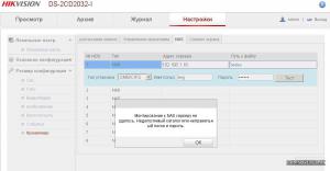

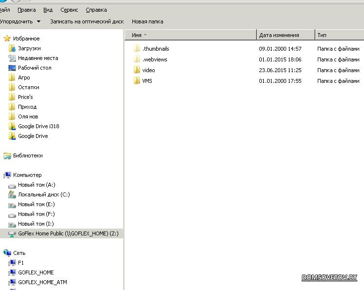

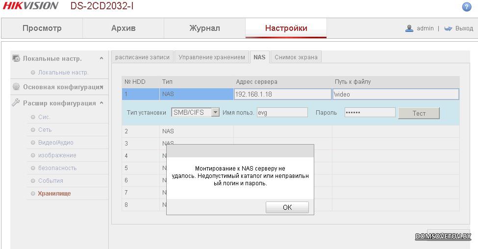

@Sir Alex, Не понял, как это может сработать? На фото мой пример. Расшарена корневая папка сетевого диска \\GoFlex_HOME. В ней есть папка Video.
Не срабатываетhttp://www.domsovetov.by/imagehostin...aaf6ff0f6d.jpg
http://www.domsovetov.by/imagehostin...aafdeef578.jpg
Sir Alex 11.10.2015 23:04
@evg, В вашем случае будет: \GoFlex_HOME\Video
evg 12.10.2015 11:14
Всё что мог перепробовал, не катит. Возможно нюанс что Seagate FreeAgent GoFlex Home не является в полной мере NAS устройством?
Sir Alex 12.10.2015 21:12
@evg, Черт его знает. Я прежде чем вам писать, сам попробовал сделать шару на диске компа и подключился к ней как писал выше. Единственно, я уже давно, специально заводил дополнительную учетку на компьютере что бы с медиаплеера было удобно заходить на комп. Эту же учетку я использовал и в камере.
В общем, если скажем вы сделали шару на компе, например \\My-comp\video, то вводить надо сам путь после имени компа, начиная со слеша: \video
