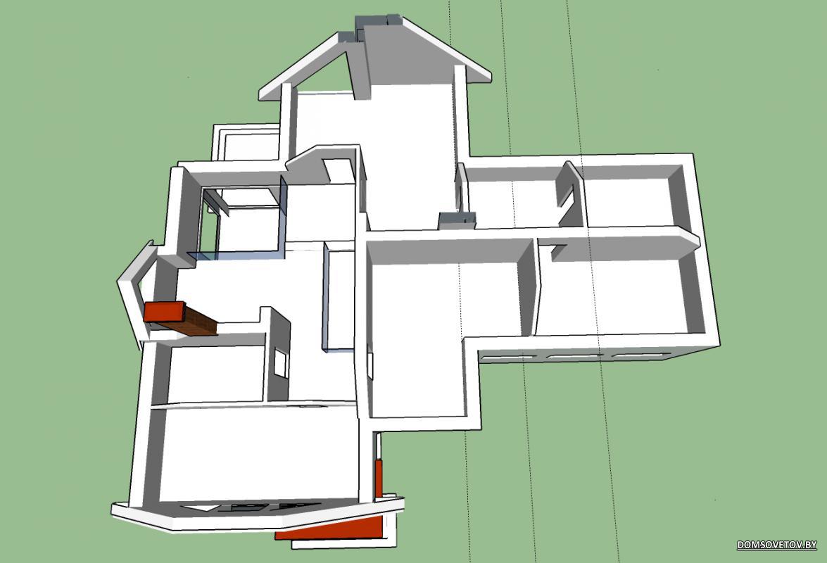

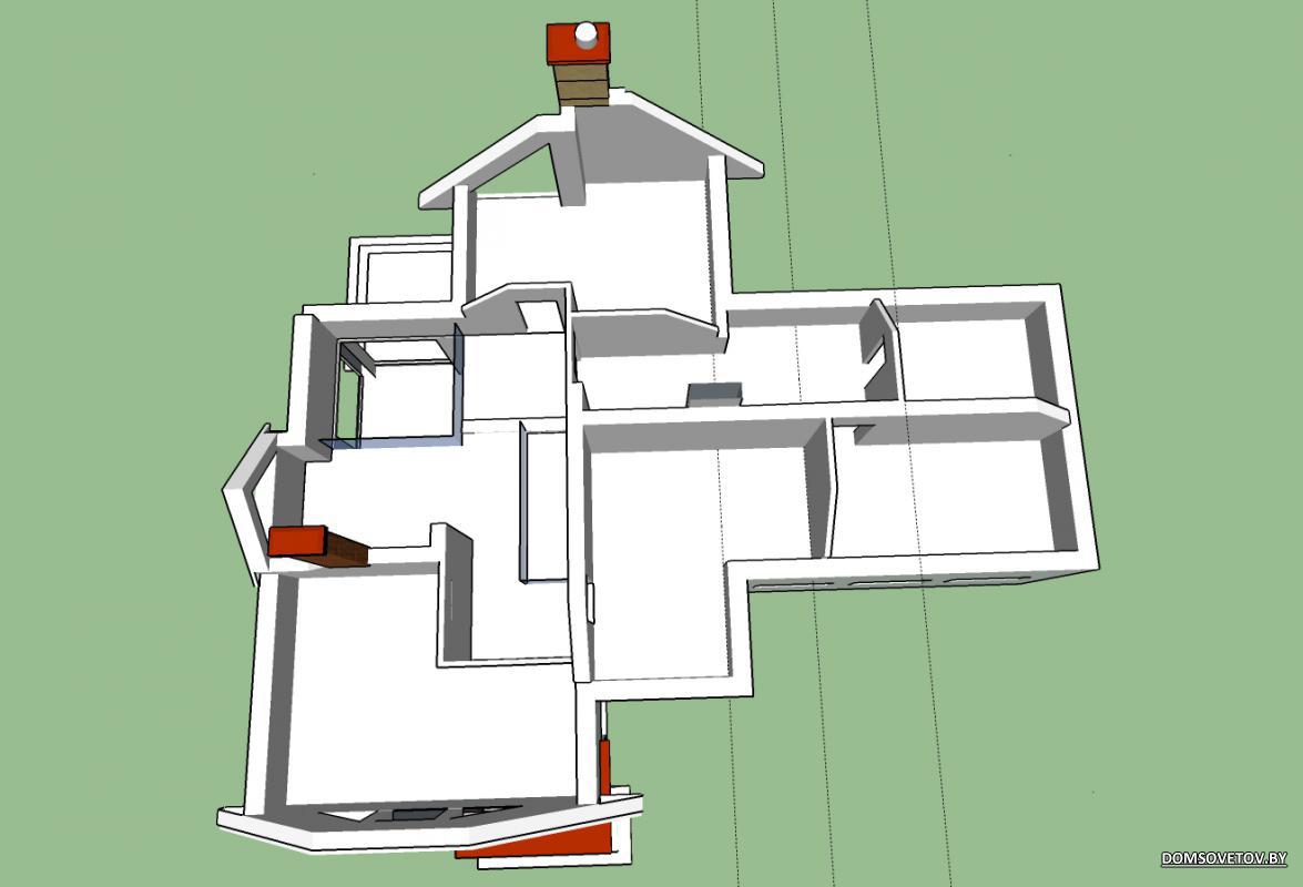

Возвращаясь к вопросу планировки.
Вот какие два варианта у меня появились, что скажете?
Правое верхнее помещение это прачечная, нижнее справа это гардероб. По сути оба варианта различаются между собой только входной группой и размером хозяйской спальни.

wilson 10.03.2016 14:27
А что было под цифрами 6 и 7 в оригинале? И что сейчас будет? В "новое" помещение 7 пройти - задолбаешься ходить... И куда делся санузел 10 из оригинала?
Dafna 10.03.2016 19:25
Сообщение от Lama;
И еще вопрос к тем кто уже живет в доме: есть вариант разместить стиралку и гладилку в котельной на первом этаже, а есть вариант размещения на втором этаже как у меня на проекте, вопрос - где удобней с точки зрения эксплуатации?
Lama, мне видится удобным размещение гардеробной, постирочной, сушильной и тд на 1 этаже, на втором только спальные комнаты, в них гардероб для белья (и, если необходимо, для редко используемых вещей). у нас получилось, что вся движуха на 1 этаже происходит - на второй лень тягаться. Так потихоньку большая часть вещей из гардероба 2 этажа мигрировала в стихийно образовавшийся гардероб на 1й этаж :) Соответственно, стиральную/сушильную машину также мне удобнее размещать на 1 этаже, а гладильную - в гардеробе. В вашем последнем варианте планировки (если я правильно все поняла) было бы удобнее между прачечной и гардеробом предусмотреть дверь. т.е. не санузел делать проходным, а гардероб.
Lama 10.03.2016 21:02
Сообщение от wilson (Сообщение 255551)
6 -прачечная, 7 - комната неопределнного назначения (гардероб маленький), с\у просто не дорисовал на том варианте, он будет как в оригинале, хотя была у меня идея оставить наверху только один санузел, но похоже что все же будет два.
В новой версии будет так же 6 - прачечная, 7 - гардероб (только уже большой)
Lama 10.03.2016 21:05
@Dafna, у меня внизу маловато места и для гардероба и для прачечной. Стиралку можно поставить только в Котельной, а гардероб на первом этаже предусмотрен для верхней одежды.
Не совсем понял про дверь, где именно она была бы уместнее?
