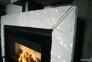

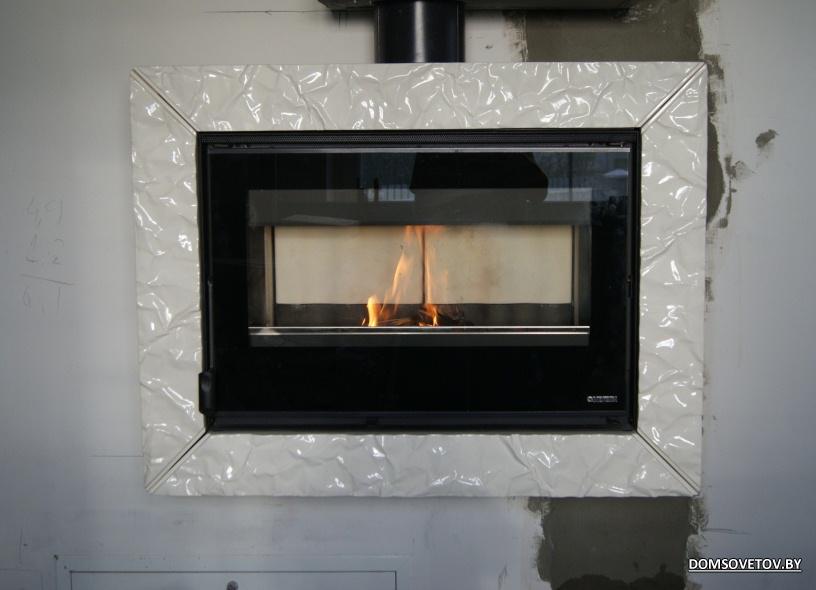

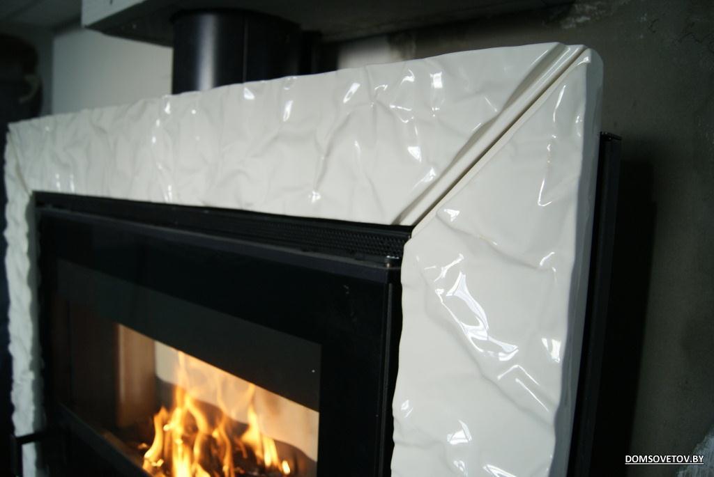

GIM 17.06.2016 22:54
Камин заводской готовности. рамка керамика. Диаметр дымохода 130.
http://www.domsovetov.by/imagehostin...455552e374.jpghttp://www.domsovetov.by/imagehostin...4558a0458e.jpg
sergN 18.06.2016 01:43
130-это как на банную печку..
меня всегда немного беспокоили плоские по высоте топки-
как оно там горит.....
ОИК-4 18.06.2016 22:04
Сообщение от sergN (Сообщение 266235)
Узенько и ширенько, и как то горит,желательно на тоненьких дровах.
