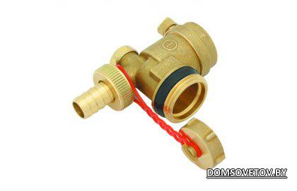

Неправда Ваша, дядьку: R5541 у KAN-а всегда был, просто заказчики как правило жмотились на него в пользу дешёвых полимерных без штуцеров ;)

вы правы.
у меня тоже есть сосок на гребенке. он на последней дырке.
только он немного коцаный.
а тут торцевой элемент.
