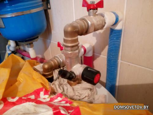

VAR 22.05.2017 15:08
Слюнявит кран установленный на бойлере (тот что с красным кружком). Слюнявит через г образный слив. Сам кран поджимал но не помогает.
Что это за кран, нафига он нужен и что мне делать? Кран под замену?
http://www.domsovetov.by/imagehostin...2d4a9ca40d.jpg
ignatov 22.05.2017 15:41
Предохранительный клапан, проверить и подкачать воздух в расширительном баке бойлера.
VAR 22.05.2017 15:45
вот блин... а как проверить и подкачать?
Uram 22.05.2017 17:57
@VAR, заставить Игнатова заехать в гости )))
Korvet068 22.05.2017 18:23
Между ГА и бойлером стоит обратный клапан? Часто обратный клапан совмещён с аварийным.
@VAR, для начала разберитесь, неисправен предохранительный клапан или давление в бойлере превышает давление аварийного клапана.
Возможна ситуация большой слив горячей воды, а потом её разбора нет вообще часами (помылись перед сном), в бойлер пришла холодная вода, нагрелась, расширилась, давление выросло, клапан сработал
